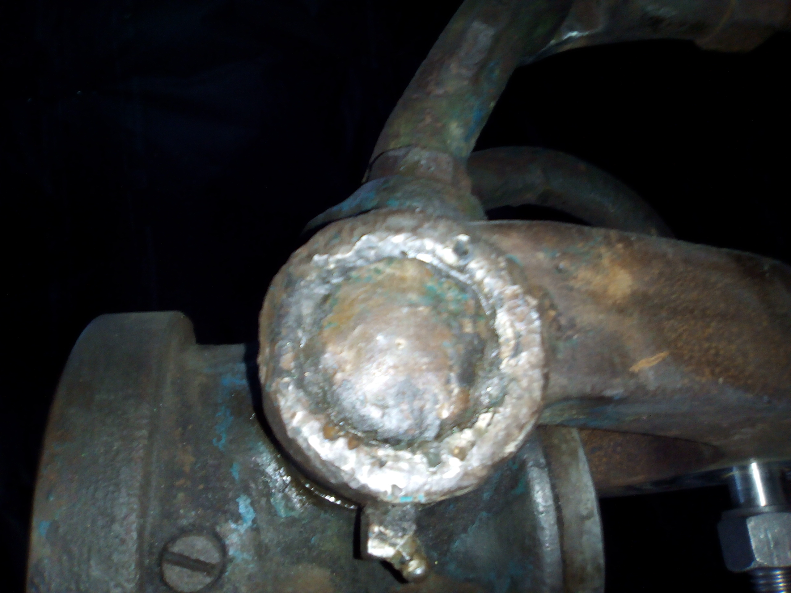

Bei der Restaurierung hatte ich seinerzeit festgestellt, daß der Vorderachswinkel über die gesamte Breite gerissen war, wobei der Riß noch nicht komplett durch das Material hindurchging. Ich habe den Riß dann ausgeschliffen und verschweißt. Möglicherweise hat die erkaltende Schweißnaht den Winkel um wenige Grad zusammengezogen, wodurch die Achse weiter nach vorne gekippt ist und sich der Nachlauf weiter reduziert hat. Wäre eine Erklärung, ob es auch so ist ???

Beitragvon milch » 17.06.2020, 14:30
Hier mal die Kröpfung einer Starrachse der 10 Liter Maschine.
Hoffe die Bilder sind aussagekräftig genug.
mfG, Guido
Ansicht von unten
Ansicht von oben

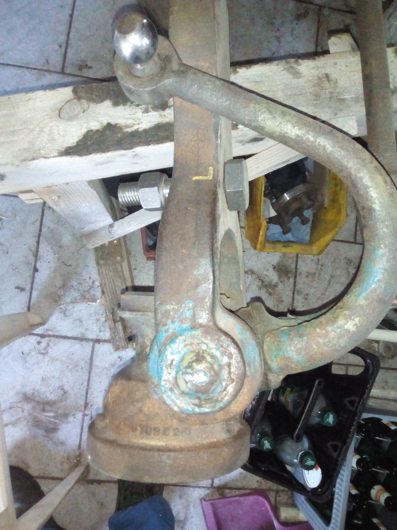

Beitragvon Stephan-1975 » 17.06.2020, 19:06
habe mal ein Bild gemacht, wie das bei meinem Bulldog aussieht.
Die Kröpfung ist hinten. Ich bin mir sehr sicher, daß der Achskörper richtig eingebaut ist, weil:
- so war er auch vorher eingebaut (habe noch Bilder)
- in der Ersatzteilliste sieht das auch so aus (interessant ist, daß es für die starre Vorderachse laut ET-Liste unterschiedliche Vorderachswinkel gibt. Es steht aber nicht dabei, wie die sich unterscheiden)
- Der Achskörper hat an der Stelle, wo der Stabilisator (V-Strebe) angeflanscht wird, zwei Flanschflächen, die sich um ca. 2 mm von der anderen Fläche abheben. Auf der anderen Seite des Achskörpers sind diese Flächen nicht.
Mal angenommen, ich würde die Achse anders herum einbauen, so daß die Kröpfung nach vorne geht, dann wäre zwar die Steckachse weiter vorne aber mit ihr ja auch das Radlagergehäuse und damit der Radmittelpunkt. Will heißen, es spielt doch gar keine Rolle, ob die Kröpfung nach hinten oder nach vorne zeigt, der Nachlauf ändert sich dadurch nicht. Nur das Kippen der Achse kann doch den Nachlauf verändern, oder habe ich da jetzt einen Denkfehler?
Wie kippt man denn die Achse? Müßte man dazu den Winkel des Vorderachswinkels z.B. von 90° auf 97° erhöhen, damit der Achskörper um 7° nach hinten geneigt ist? Dann würde doch aber die Bohrung im Vorderachswinkel nicht mehr zu der Bohrung im Lagerbock fluchten. Oder spielt das bei den geringen Schwenkwinkeln (+/- 15° ??) keine Rolle?
Stephan
Stephan-1975
Beiträge: 44
Wohnort: 97253
Re: flatternde Lenkung
Beitragvon milch » 17.06.2020, 19:34
Die Achse ist oben nach hinten und unten nach vorne gekröpft.
Drehst du die Achse um bist du im Vorlauf.
Der Achsschenkelbolzen ist bei senkrecht stehender Achse durch
die Kröpfung leicht nach hinten geneigt.
mfG, Guido
