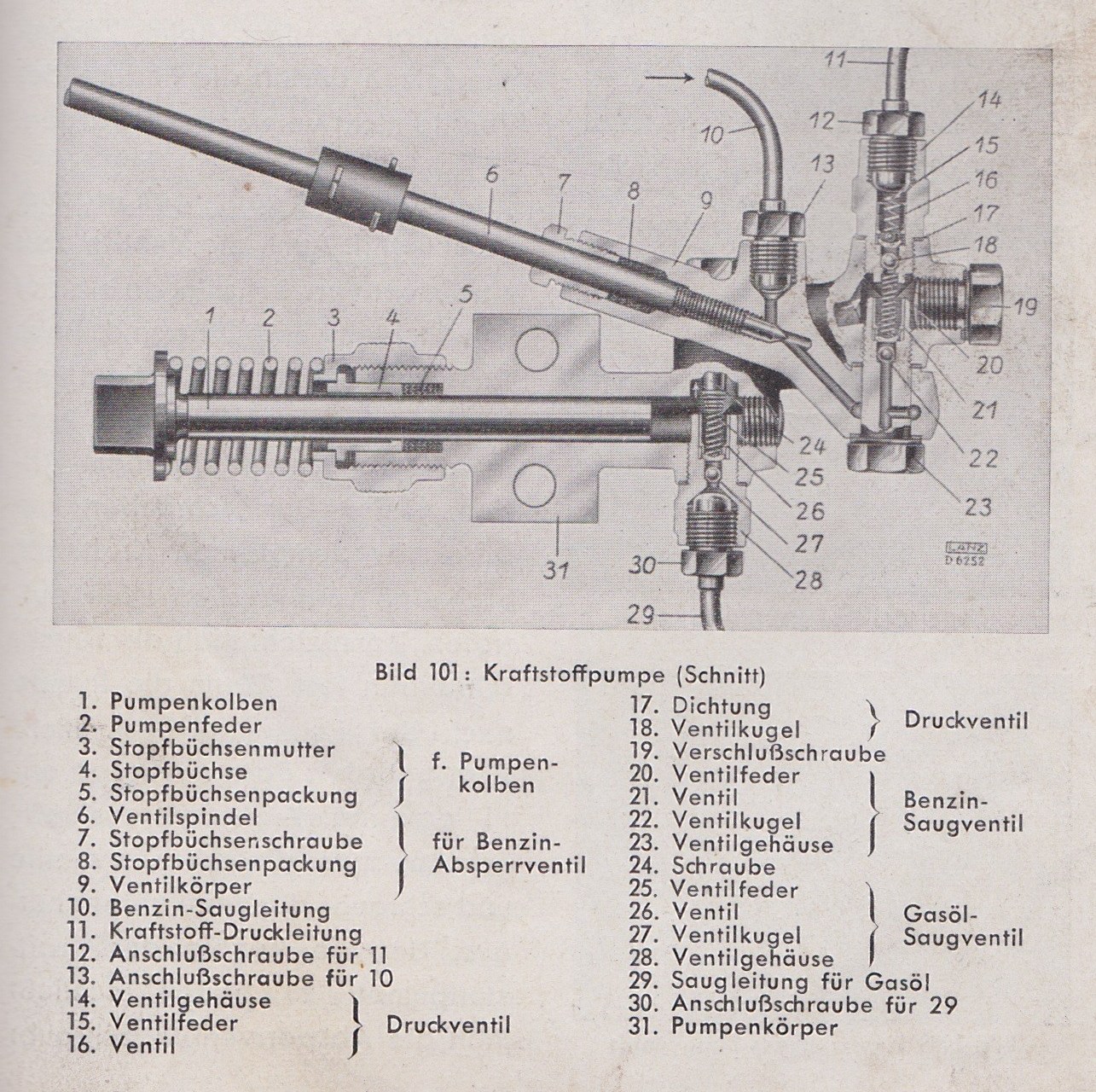

habe gestern die Einspritzpumpe meines 8506 demontiert da er beim Gasgeben nicht richtig das Gas annahm.
nach der Demontage zog ich den Stößel heraus und dabei ist mir die obere Feder am Druckausgang auf den Boden gefallen.
Die Frage ist was für eine Funktion hat diese Feder und sitzt darunter eine Kugel oder sitzt diese unter der Verschraubung in der Pumpe.
Jetzt fördert die Pumpe dauernd Diesel aber die Einspritzung hat noch seine Funktion, bin seit gestern auf der Suche nach einer Schnittzeichnung finde aber keine.
Wie soll ich jetzt vorgehen, im voraus Danke,

ich hab da 2 Bilder für Dich vom Saug und Druckventil.

Hallo Danke für die Bilder, für mich stellt sich eigentlich nur die Frage ob das Druckventil in der Verschraubung an der Pumpe von unten oder von oben eingebaut ist. Sobald man ja die Druckleitung an der Pumpe abschraubt ist ja die Feder herausnehmbar, ist also das Ventil von oben einzubauen oder unter der Verschraubung.

Hallo vielen Dank für die Bilder usw. Das Problem ist nun erkannt worden, eines möchte ich noch hinzufügen natürlich besitze ich die angesprochenen Bücher jedoch habe ich diese vor 8 Jahren das letzte mal benötigt und auf die schnelle einfach nicht gefunden. Das nächste mal werde ich meine Frage in einem anderen Forum stellen, vielleicht wird mir dann nicht gleich geschrieben ich solle mir erst mal ein Buch über das Thema kaufen.
