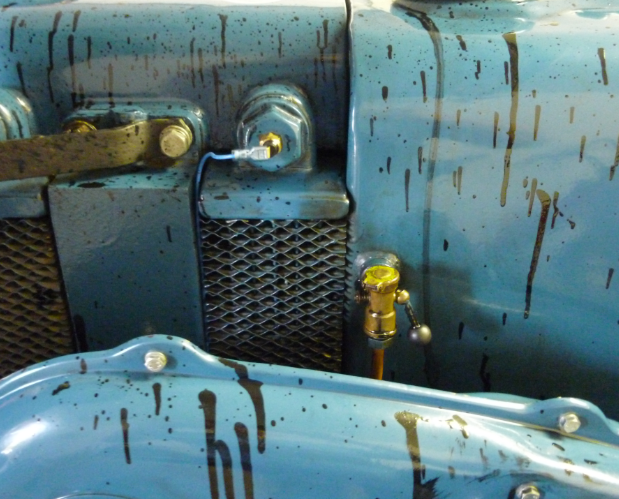

So hier die Bilder

Beitragvon oldtimerfreud » 17.06.2017, 12:14
wie ist die Komprision vom Bulldog Zylindermass,es ist schon Öl,ist der Kopf dicht.
Ich finde 180 Umdrehungen vorm Start vorpumpen ist schon viel.

Re: Ölspuckender 20 PS Glühkopf Bj. 51
Beitragvon Bulldogfreund » 18.06.2017, 08:08
Gut Ihr sagt, daß 180 Umdrehungen viel zu viel sind. Aber warum schreibt dann Lanz in der Betriebsanleitung, man soll bereits nach einigen Tagen stillstand bei Vollgasstellung von Handgashebel und Schwungradkeil nach hinten 160-180 Umdrehungen vorpumpen?
- Kompression ist gut, man bekommt ihn kalt und warm nicht durchgedreht (also ich zumindest)
- Kopf ist Dicht, man sieht von außen nichts undichtes weder Kühlwasserverlust noch Verbrennungsgase
- Zylindermaß ist mir unbekannt, hab ich noch nicht gemessen, und damals beim Kauf nicht nachgefragt
- Zeiger steht schon auf Markierung, und die Zugfeder ist verbaut
