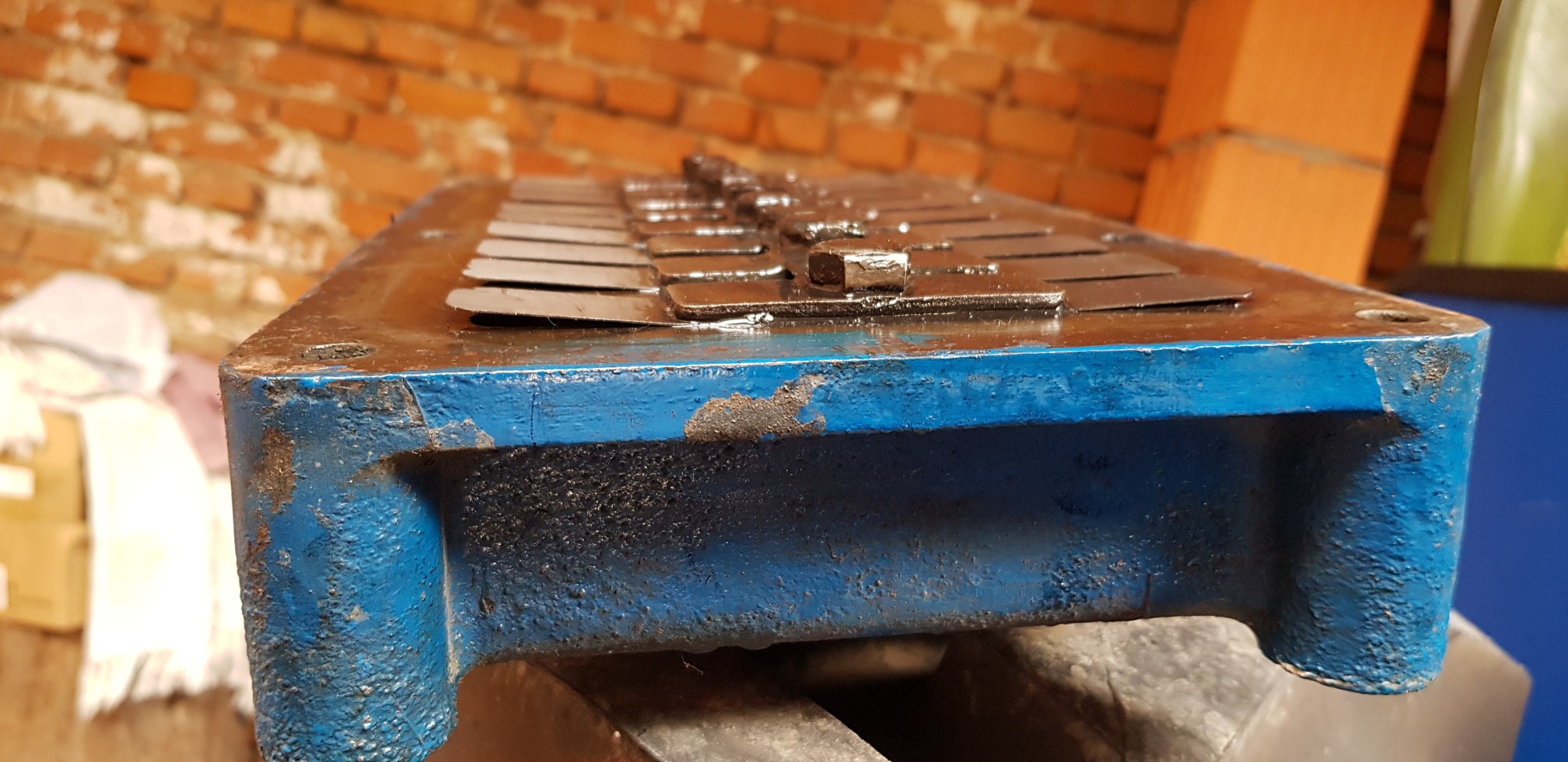

Mittlerweile sind gut drei Jahre vergangen und ich habe den Bulldog kaum genutzt. Der Grund war, dass ich noch immer mit der Leistung und Laufkultur recht unzufrieden war und mich jedes mal darüber geärgert habe.
Der Bulldog qualmte sehr schwarz und kam nicht aus der Hefe. Ich habe versucht den Pumpenhub zu minimieren was aber lediglich die Leistung noch mehr verringerte.... :?
Ich habe letzte Woche dann eine Regulierdüse bei Herrn Eichhorst bestellt und auf ein Wunder gehofft. Gestern war es soweit, Düse rein - Pumpenkolben eingestellt - und angeheizt !!
Siehe da, der Bulldog lief genauso Schei... wie vorher!
Jetzt war vom Regler bis zur Düse alles erneuert und eingestellt also Latein am Ende!?
Kurz vor dem Schlafen gehen kam mir der Gedanke, dass ich vielleicht auf dem Holzweg bin....
Der Bulldog qualmt schwarz also warum soll er denn zu viel Diesel haben???
Vielleicht hat er zu wenig Luft!? :idea:

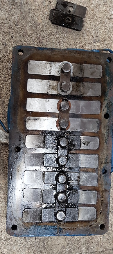

Ich habe nun den ganzen Tag sämtliche Dinge bezüglich der Luftklappen in Gedanken durchgespielt und mich mal quer durch das Forum gelesen. Unter anderem stand dort, dass es nicht schlimm sei, wenn die Luftklappen (Bleche unter dem Luftfilterflansch) im Ruhezustand gern auch etwas offen stehen können!?
Also, Flansch runter und die Bleche mal etwas aufgebogen. Alles wieder zusammen geschraubt und Bulldog angeheizt...
Resultat: Der Bulldog sprang nicht an und weißer Rauch trat an der von mir erzeugten Undichtigkeit heraus.
Also, alles wieder auseinander und Bleche wieder richten. :cry:

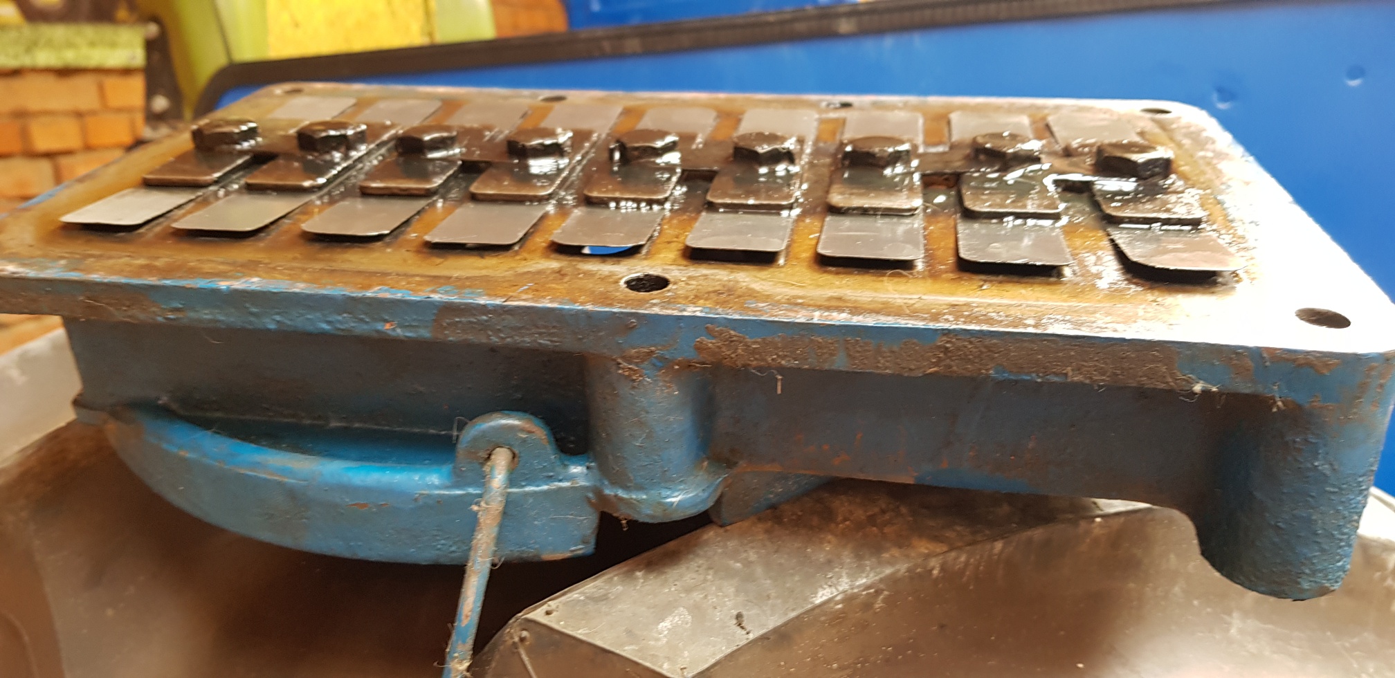

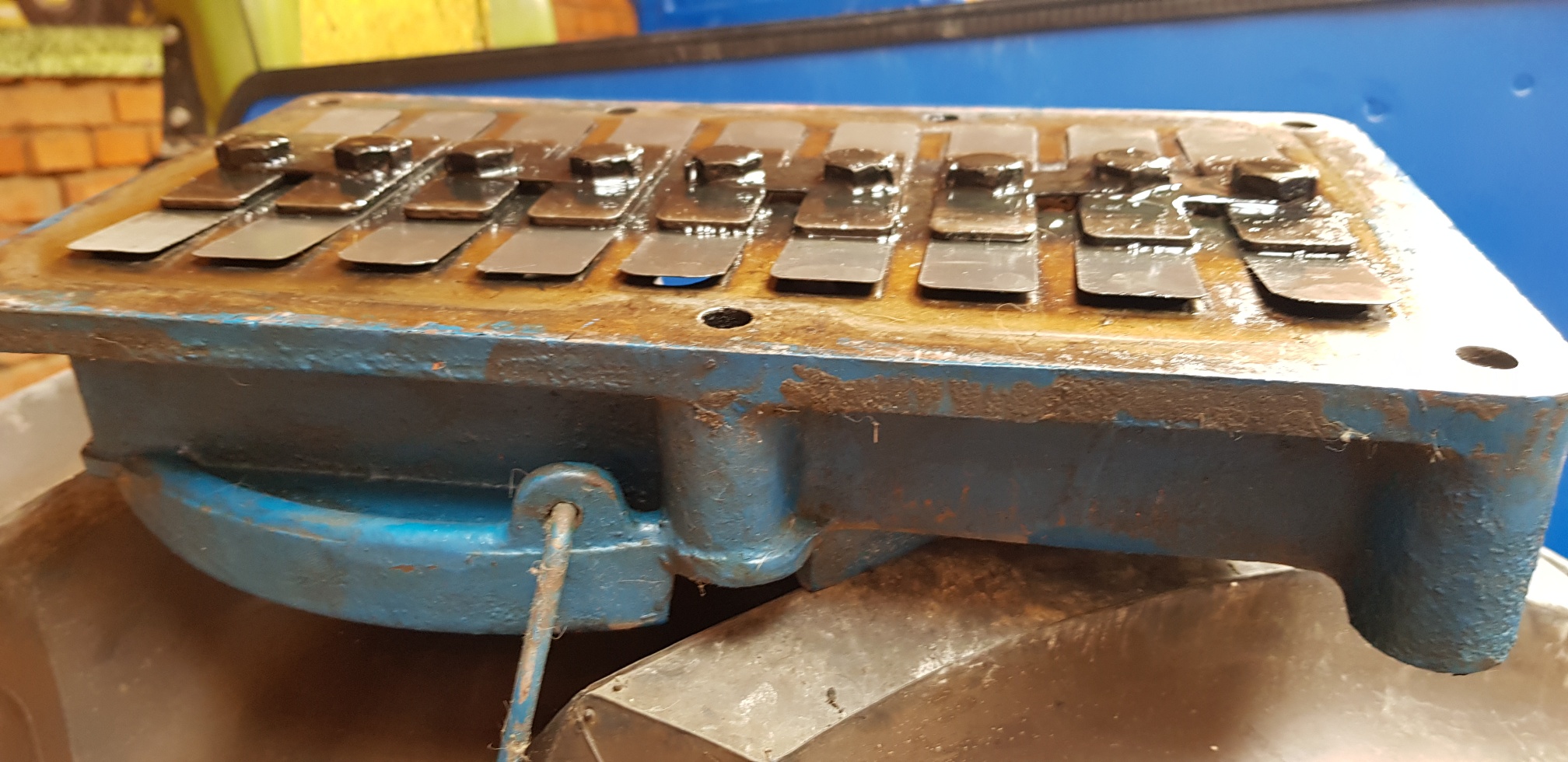

Beim richten der Bleche kam mir der Gedanke, die Haltebleche der Membranen mal durch Unterlegscheiben zu ersetzen und somit die Federwirkung der Luftklappen zu verbessern.
Gesagt, getan!!!
natürlich habe ich die Unterlegscheiben bei allen Luftmembranen eingesetzt....
Also nochmal zusammengebaut und angeheizt.
Was soll ich sagen??! Der Bulldog läuft jetzt ohne Qualm und Fehlzündungen und hängt kernig am Gas !!!!
Diese Luftklappen waren die ganzen Jahre wohl mein Hauptproblem gewesen und der Bulldog hatte die letzten 20 oder mehr Jahr niemals die versprochenen 45PS !!!
Da die Luftklappen dennoch gearbeitet haben, habe ich sie immer außer acht gelassen und das Problem überall nur nicht dort gesucht. Im Endeffekt war die zugeführte Luft aber immer zu gering.
Ich muss jetzt mit der Feineinstellung von Regler, Pumpe und Düse beginnen - aber er zieht jetzt auf jeden Fall schon mal !!!! :beifall: :beifall: :beifall:
Endlich !!!!! Wenn ich nicht schon massig Geld in den Ursus versenkt hätte, hätten ich mich vielleicht schon von ihm getrennt - soweit waren wir schon.... :roll:
Aber jetzt rennt die Bude !!!!!!!! :fahrer: :fahrer: :fahrer: :fahrer:

so interessant ich auch Deine Lösung des Prblems finde, so besorgt sie mich auch etwas. Die länglichen "Unterplatten" haben durchaus Ihren Sinn, begrenzen Sie doch den für die Membranen zur Verfügung stehenden Weg - und damit die in der Membrane aufretende maximale Biegespannung. Ich vermute mal, daß der maximal zulässige Wert durch Versuche herausgefunden wurde und ziemlich mit Sicherheit belegt ist, da könnte durchaus noch was gehen. Natürlich gibt es da auch Diagramme für (sog. Wöhlerlinien) bzw. deren mathematischen Grundlagen, aber ich denke, wichtig ist folgendes:
Dadurch, daß Du den Öffnungsweg der Membranen deutlich vergrößert hast, hast Du auch die Biegung und damit die Biegespannung in der Membran vergrößert. Ob sie das ab kann, wird sich zeigen, ich bin gespannt. Glücklicherweise ist ja die Strömungsgeschwindigkeit ja nicht allzu hoch, so daß die abgebrochene Membran nicht zwangsläufig in den Brennraum oder (ganz schlimm) zwischen Kolben und Zylinder gerät.
Interessant wäre in dem Zusammenhang ein Vergleich dieser "Unterplatten" mit denen eines gut gehenden Bulldogs, vielleicht haben die Platten nur nicht die richtige Form (war gerade Freitag, oder so).

Na, wenigstens ist der Fehler nun eingegrenzt. Sind die Federbleche überhaupt die richtigen, d.h. stimmt die Stärke? Die Federstähle sind alle recht spröde, daher der abgerundete Anschlag durch die Haltebleche. Die U-Scheiben geben da nun einen harten Anschlag/Begrenzung, das kann zur Rissbildung führen, zumindest die Kanten der U-Scheiben etwas anrunden zum Blech hin. Eventuell ein anderes dünnes Federblech unterlegen (auch da runden), so dass die Abbremsfläche größer ist und keine scharfe Anlaufkante entsteht.
Wenn es an der Luftzufuhr liegt eventuell mal Federbleche einsetzen die minimal dünner sind oder es mit Federbronze probieren. Schätze früher war der Kompromiss zwischen Haltbarkeit und schnellem weiten Öffnen eher der Grund etwas dickere Bleche zu nehmen. Bei heutigen Betriebszeiten sollten auch minimal dünnere Bleche tun, zumal auch die Stähle/Bronze heute besser ist. wir reden da aber nur von Bruchteilen von 1/10 mm also statt 0,2 mal 0,15 testen.. je nachdem was momentan verbaut ist und wie es die Bleche abgestuft gibt.
die U-Scheiben erlauben ja nun nicht nur einen weiteren Weg ohne Anschlag, sie setzen auch die Kraft fürs Öffnen herab, da die Bleche nun erst weiter hinten geklemmt werden = längerer Hebel für die Kraft plus weniger Federspannung. Beides müsste man durch dünnere Bleche und dem alten Anschlagblech auch hinbekommen.
Obs hier ne Rolle spielt? - wohl kaum,schon von Konstruktion und Drehzahl her, aber bei modernen Membranmotoren bleiben die Zungen ab einer bestimmten Drehzahl eh immer offen und eben an dem Anschlag, gesteuert wird dann nur per Kolbenkante. Daher ist weiches Ansprechen bei niedrigen Drehzahlen= langsamem Unterdruckaufbau wichtig für gute Füllung und damit "Feuer" im Motor. Damit sind wir wieder bei Federblechen mit weniger Schließkraft = dünner oder anderes Material.
Test mal so ein Blech eingespannt in den Schraubstock zwischen 2 Hölzer und dann per Federwaage dran ziehen bis ca. Anschlag der alten Haltebleche erreicht ist, ebenso kann man dann die neuen Bleche testen, sollten "weicher" sein also weniger Kraft erfordern. Sowas kann Zeit und Enttäuschung ersparen, denn nach meiner Erfahrung sind die Federbleche unterschiedlicher Dicke nicht unbedingt auch gleich unterschiedlich in der Federkraft....
