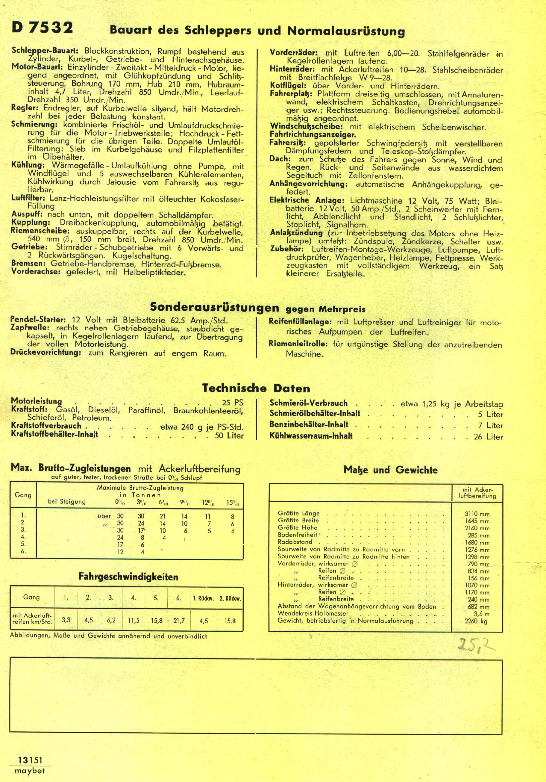

Re: Welcher Typ D75??
Beitragvon Ingo » 30.11.2014, 22:19
Lt. Technischem Datenblatt gehörte die Riemenscheibe zur normalausrüstung des D7532
Riemenleitrolle und Drückvorrichtung gehörten zur sonderausrüstung
Beitragvon Ingo » 01.12.2014, 13:58
Datenblatt 7532
