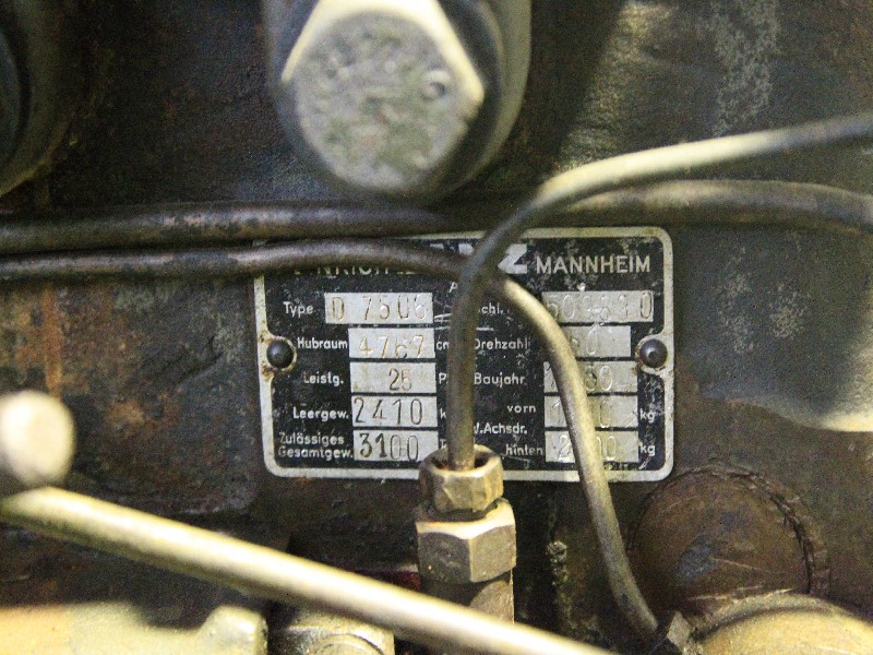

Schon mal nach der Schleppernummer gesucht? Wenn Sie zwischen 504943 und 509127 liegt ist es definitiv ein Ackerluftbulldog D7506. Liegt die Schleppernummer höher kann es beides sein, ein D7506 Ackerluft der zum D7532 mutiert ist oder ein D7532 der in vielen Details vom regulären D7532 abweicht. Das die Änderungen dann innerhalb seines Arbeitslebens stattgefunden haben erscheint logisch. Aber bei einigen Details wundert man sich auch, z.B. bei den nach vorne zu kurzen Hinterradkotflügeln und den fehlenden außen angebrachten Kotflügelhaltern.
Wie schon einmal angefragt wären mehr Detailbilder sehr hilfreich, auch vom Fahrerstand, Armaturentafel usw.

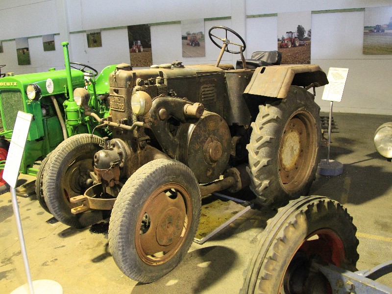

Habe hier mal einen schönen 7506. Dieser besitzt den auspuff nach unten. Man sieht mal wieder, bei Lanz war halt alles zu bekommen!
Gruß, Berty!

Beitragvon engineer » 21.11.2014, 09:32
Der sieht ja klasse aus! Und er hat die 28" Breitbett-Felgen. Die Reifengröße 10-28 wurde erst ab 1950 hergestellt und viele Schlepper waren damals wahlweise damit oder 11.25-24 Ballon lieferbar,der Außendurchmesser war in etwa gleich.
Bei unserem "Diskussionsobjekt" sind die 24er auf jeden Fall original!
Und anscheinend wurden die Stehbolzen am Wasserkasten auch bei "Auspuff nach unten" ab Werk gesetzt.Oder hat jemand einen ohne und vielleicht auch ohne Bohrungen?

Beitragvon bulldogberty » 21.11.2014, 11:54
ich denke das diese Dinge generell gebohrt wurden. Bestes Beispiel ist doch der linke Achstrichter der Vorkriegsmaschinen. Die waren auch grundsätzlich mit einem Gewinde versehen. Hier war es egal ob nun xx00, ...06, oder ..31. Genauso beim Zylinder. Lampenstange, also Elektrik oder nicht. Auch beim Kurbelgehäuse. Hatte man keine Benzin - Anlasszündung, gab´s zumindest ein paar Blechstopfen, usw, ...usw!

Schöner Ackerluftbulldog! In welchem Museum steht der? :D
Davon ausgehend (Preisliste) die 24 er Räder sind so Original ist der größere Abstand der Kotflügel wohl auch Original, man hat dann einfach eine Montagehöhe gesetzt passend für die 28 er Räder.

ja, ich habe den Bulldog als D7506 gekauft. Als ich ihn dann bei mir hatte und ich mir nicht schlüssig war, was für ein Typ es ist, weil doch mehrere Dinge nicht wie beim normalen 06er sind, stelle ich ihn einfach mal hier rein.
