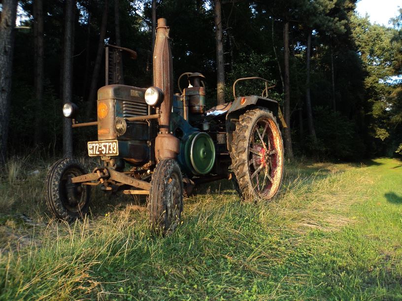

Beitragvon Rainer » 13.08.2014, 21:53
Das isser übrigens:
