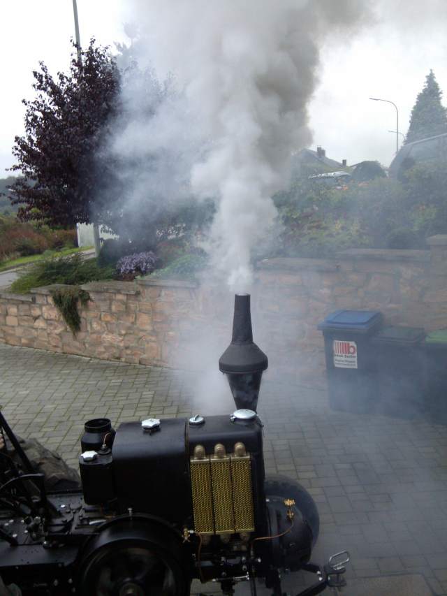

Beitragvon krahola » 21.10.2013, 18:57
Hallo Kollegen,
ich habe ein Problem. Der Lanz racht sehr stark und zündet leider in unregelmässigen Abständen. Auch säuft er ab wenn ich den Handgasregler auf den rechten Anschlag stelle. Hatte ihn heute 5 minuten laufen bevor er mir abgesoffen ist. Danach kam jede Menge Öl aus dem Auspuff gelaufen.
Was muss ich tun um den lanz sauber ans Alufen zu bekommen?

Beitragvon Dieter.J. » 21.10.2013, 20:10
Moin, moin :kratz:
ähhmmm sind die Ventile an deinem dicht?!? Ich würd sagen eher nicht wenn der so schnell absäuft :roll:

Beitragvon Rainer » 21.10.2013, 21:32
Hattest du den Regler auseinander? bzw. Überholt?

Moin:
Mieine Meinung: Der kriegt viel zu viel Sprit, der höchstens zur Hälfte verbrennt. Nicht mehr anwerfen, Fehler suchen und trocken legen. Wenn der alles zündet, gibt es (wahrscheinlich) Kleinholz.

Beitragvon LanzSchweiz » 22.10.2013, 21:57
Hallo Krahola
Rechter Anschlag wenn man neben dem Bulldog steht? Also ganz nach vorne? Das wäre also vollgas oder? Denke auch das er zuviel Einspritzt. läuft er den überhaupt mal im Standgas oder raucht er auch bei nullgas und geht nicht aus? Miss mal den Einspritzhub aus und vergleiche mit Bedienungsanleitung.

Beitragvon lanzschrauber » 22.10.2013, 23:11
war die Reglertrommel auseinander? Stimmt der Einspritzpunkt (130°C vor OT).

Beitragvon SvenS » 23.10.2013, 22:50
Pass auf, dass sich im Kurbelgehäuse keine große Menge zündfähiger Flüssigkeit ansammelt...

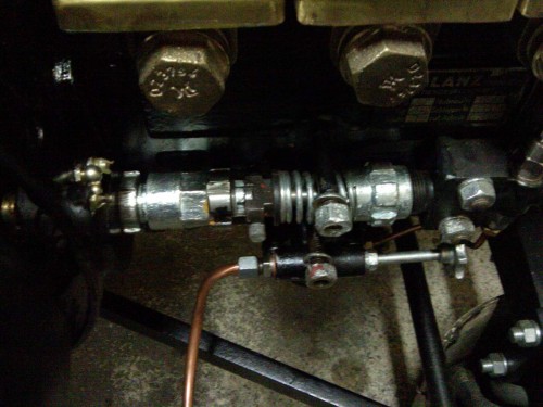

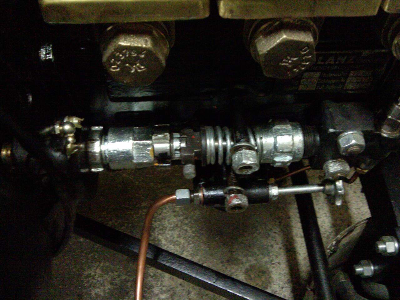

Halo Kollegen,
danke für die Hilfen.
Einen Fehler habe ich heute gefunden. Der ESP-Stössel hat beim Durchdrehen der Schwungmasse von Hand manchmal and er verderhsicherung gehackt. Ist nun behoben.
Nun habe ich eine Frage zur Einstellung des Gasgestänge.
Wenn ich den Handgashebel am linken Anschlag einstelle (min) draf sich der Pumpenstössel in Richtung Feder bewegen und wenn wie viel mm?
Woher weiss ich ob ich lange genug vorgeheitzt habe?
Wie teste ich die Funktion bzw. die Dichtheit der Luftklappen?
Gruss Torsten
krahola
Beiträge: 115
Re: Lanz Starthilfe im Saarland gesucht
Beitragvon krahola » 08.11.2013, 22:39
ich habe nach "Vorschrift" den Pumpenhub in Leelaufstellung auf 6mm eingestellt.
Jedoch kommt aus der Einspritzdüse beim Drehen von Hand an der Riemenscheibe fast kein Diesel aus der Düse. Auf Vollast mit 2,5 mm Pumpenhub ist dann ein Diesel-Kegel gut zu erkennen.
Ist dem so richtig?
Gruss
Torsten
krahola

Beitragvon Lanzi67 » 09.11.2013, 18:24
Bist du sicher in dem was du schreibst?
6 mm Pumpenhub im Leerlauf? Bei Vollast 2,5 mm? Versteh ich nicht ganz.
Aber wenn du mit Hand drehst tröpfelt es bei Leerlaufstellung nur aus der Düse, da die Geschwindigkeit mit der die Pumpe bewegt wird wenn der Motor läuft größer ist und der Druck viel schneller aufgebaut wird. Wenn ein schöner Spritzkegel erkennbar ist sollte eigentlich alles gut sein.
