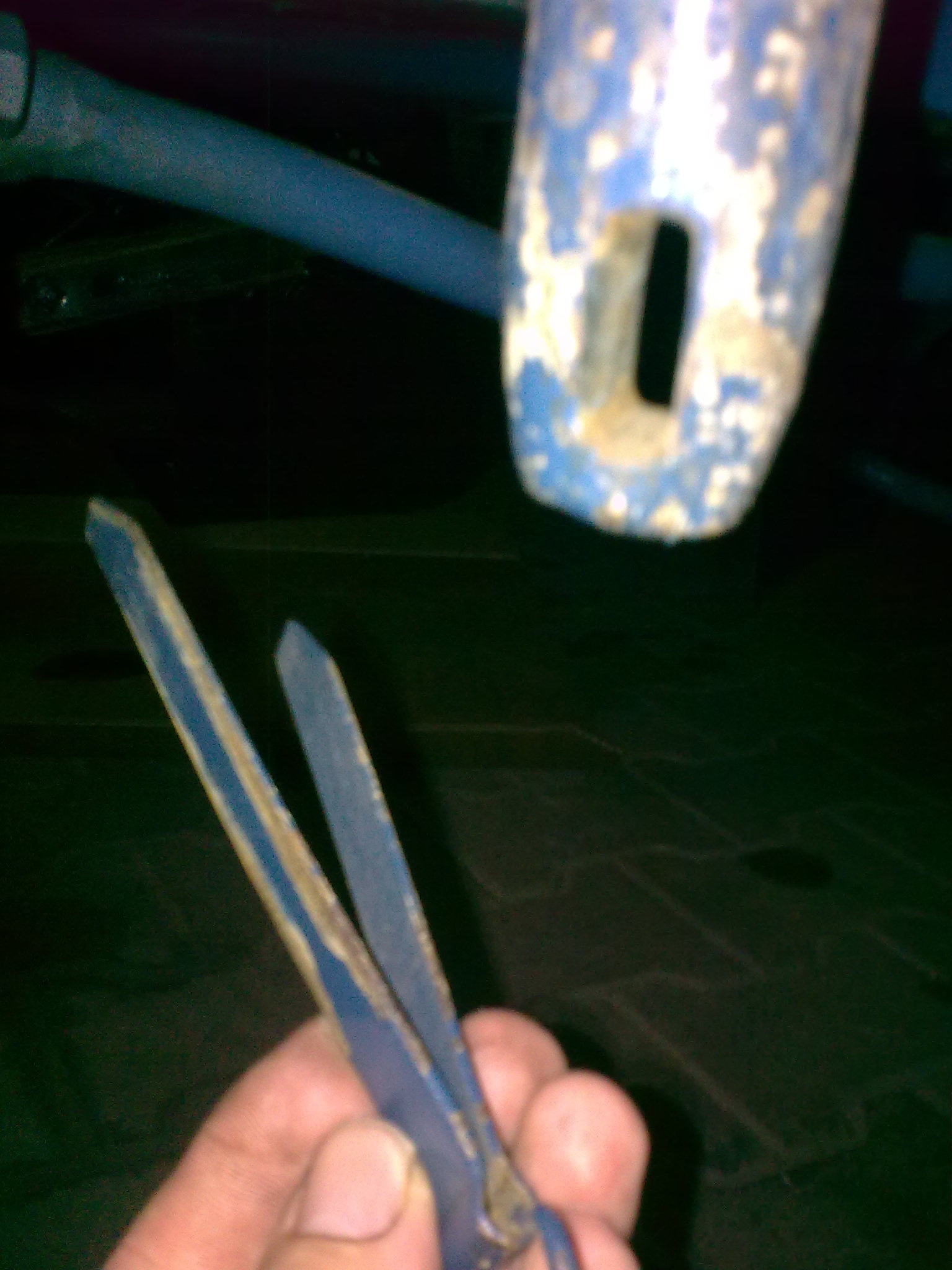

Anbei mal Bilder vom original Lanz Anhängebolzen. Die Besonderheit ist eine rechteckige Aussparung im unteren Bolzenbereich, wo ein Flachfederstecker durchgeschoben wird. Also nicht wie sonst üblich mit Klappsplint, Federstecker oder Haken. Der Flachfederstecker ist in einer Kette eingehangen, die auf der anderen Seite am Bolzen drehbar befestigt ist.
Bolzen mit herausgezogenem Flachfederstecker:
