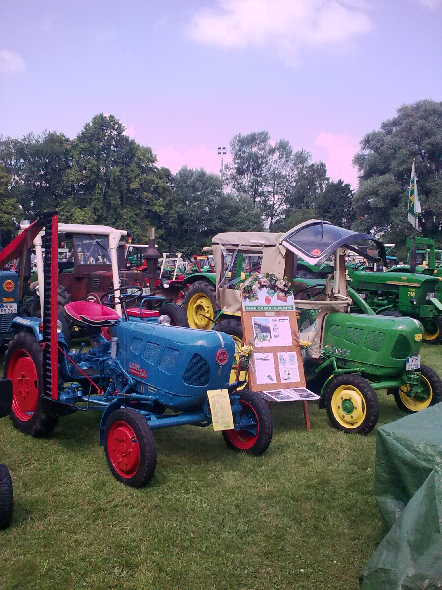

Blau ist RAL 5009 Azurblau. Die Schilder waren aus Alu. Normalerweise. Sind die Messing Schilder bei Dir denn die originalen oder wurden die mal getauscht oder neu angebracht?
Hier als Beispielbild mein Bulli in Azurblau:

waren die Rotwandreifen original auf dem Bulli? :kloppe:

Ja, seltene Ausführung! :D Die alten Reifen habe ich auf einem Treffen für 30 Euro gekauft. Aber man glaubt es kaum, die sind immer noch besser als die, die drauf waren beim Kauf. Das rot ist übrigens mitlerweile abgewaschen. Vor dem Lackieren habe ich die Reifen dick mit Spülmittel eingepinselt. Darauf hält der Lack nicht.
Die Reifen sehen jetzt wieder so aus:
