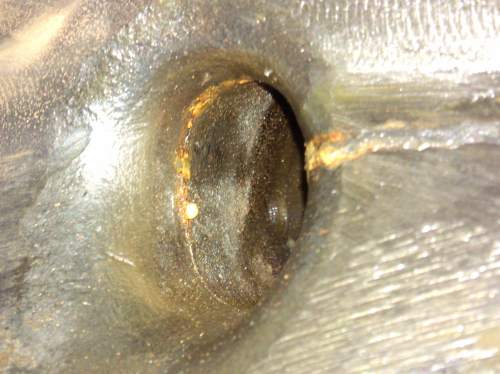

Hallo Kollegen,
leider ist das erste Anheizen fehlgeschlagen. Die Glühnase stand voll Wasser. Dieser Riss ist die Ursache.
Riss im Kopf.jpg (27.01 KiB) 20419-mal betrachtet
Nun bin ich auf der Suche nach einem neuen Glühkopf. Mir brennt es aber nach solch langer Zeit unter den Näglen den Motor endlich zum Laufen zu bringen.
Dazu hab ich einige Fragen:
A) Könnt ihr mir sagen woher ich einen guten Glühkopf bekommen kann und was dieser ca kostet?
B) Kann ich den Lanz auch mit dem Riss starten und später erst Kühlwasser nachfüllen? oder noch besser kann man den Kopf irgendwie abdichten?
Vielen Dank für eure Hilfe

ist ja leider ein bekanntes Problem an der Stelle. Hab diesebezüglich ziemlich Lehrgeld zahlen müssen.
Ich hab meinen für knapp 1000 Euro schweißen lassen ( gibts aber auch schon ab ca 500 Euro wie ich mittlerweile weiss ), und zur Sicherheit bei einem dt. Händler einen gebrauchten Kopf gekauft für 750 Euro Rissfrei (!?). Jetzt nach 2 Jahren ist dieser leider auch deutlich an der gleichen Stelle gerissen :cry: . Werd also demnächst den geschweissten verbauen und hoffen dass das ganze hält.
Im nachhinein würde ich mir gleich einen neuen Kopf kaufen ( gibts für knapp 1000 Euro bei den Händlern). Denn das Problem beim schweißen ist dass man zwar ein haufen Geld investiert aber meines Wissens nach bei keiner Firma eine Garantie bekommt dass der Kopf nachher auch gut ist.
Wenn du ihn unbedingt mal laufen lassen willst aus Testgründen würd ich erst mal prüfen wieviel Wasser in welcher Zeit in den Brennraum läuft.
Gruß Daniel

also schweißen willst du nicht aber abdichten? Im Bild sieht es so aus, als ob der schonmal geschweißt worden wäre und nun rundum um den Schußkanal nochmal/weiter gerissen ist.
Problem ist eigentlich das hinkommen an den Riss, mit Reinnickelektroden kann man Guss (selbst kalt) gut schweißen. Alternativ das Dingens heiß machen und mit mit Flußmittel und Silberlot "dichten".
Noch einfacher, zum Installateur gehen Heizungsdicht kaufen und die Lösung in den ZK geben, warten bis es durchsickert und erstarrt. Nachteil hier, keinerlei mechanische Verstärkung der rissgeschwächten Stelle wie bei den anderen Verfahren
Macht den Kopf innen und außen am Schußkanal sauber und gib Kunststoff flüssig drauf. Sehr dünnflüssiges Epoxidharz oder spezielle "Schraubensicherung" dringen kapillar in den Spalt ein und härten dort aus, sollte dicht werden.
Nur in den obigen Fällen dann wirklich nicht meinen es später doch nochmal schweißen lassen zu müssen sonst bekommste den Kopf an den Kopf wenn der Schweißer das sieht :mrgreen:
Gruß Andi
p.s.
muss man das eigentlich dichten? Eine der Schrauben der Kühlelemente mit Hahn versehen, oben am Einfüllloch nen Stopfen mit Staubsaugeranschluss rein. Nun Sauger an, Wasser kommen lassen bis fast voll (Sauger soll ja nicht Wasser ziehen) und da dürfte dann eher Luft durch den Riss ins Kühlwasser als Wasser in den Brennraum gehen, so als Hardcorlösung auf die Schnelle. Akku ran, Spannungswandler anschließen Sauger neben den Sitz und schon kannste :fahrer:

meiner hatte auch so nen kleinen Riss: hat ein Jahr immer was getropft aber immer weniger. Mehr wie 15 Jahre nichts dran gemacht. Dann alles alleine dicht geworden. Ich glaub der Riss hat sich mit Rost und Kesselstein zugesetzt. Ich hab schon oft genug vom schweißen gehört: nur viel Geld gekostet und hält doch nicht.

ich hab eine giesserei gefunden die den kleinen glühkopf nachgiesst.
leider benötigt der eine mindestbestellung von 5 köpfen.
wer hat von euch noch bedarf?
gruss torsten

ja genau, fertig gegossene gibts schon. Z.B. auch bei Jan Peda Polen, der die 12Ps Lanz nachbaut. Kontakt musst Du mal googlen.
Der hat lange getestet und optimiert, denn Köpfe giessen ist nicht so einfach!
Mittlerweile sind seine Köpfe wirklich gut. Kenne einige Leute, die die köpfe ohne Probleme fahren.
Gruß Oli
