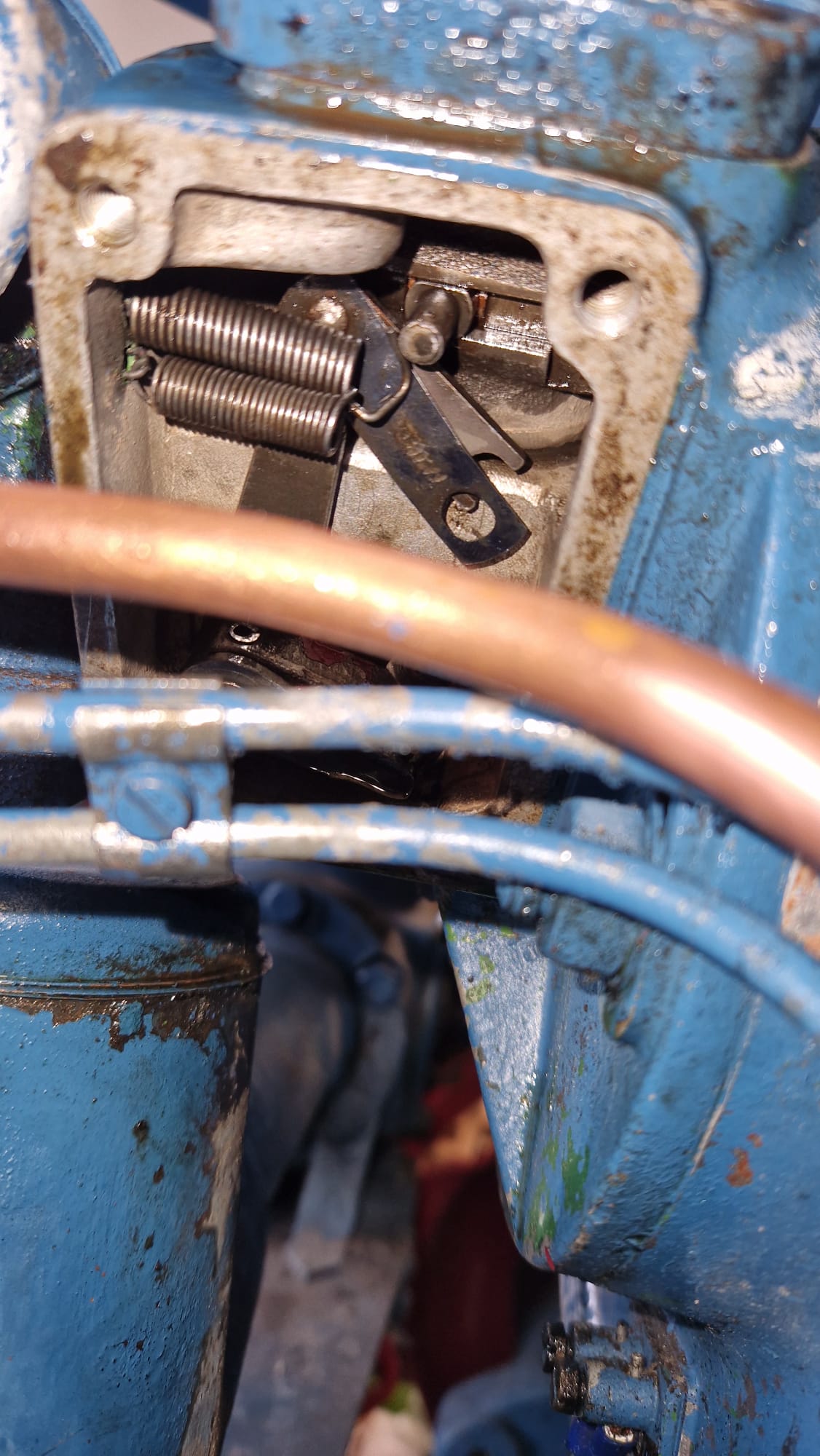

Beitragvon LanzAlldogLev » 15.04.2024, 06:49
Liebe Forengemeinschaft,
danke noch einmal für eure weitgehende Hilfe.
Mühsam ernährt sich das Eichhörnchen, ich beschreibe euch kurz die neue Situation:
- trotz mehrmaligem Versuchen hat es leider nicht geklappt zu starten
- wir haben die Pumpe vorsichtig geöffnet - war und ist aber entlüftet, sieht alles normal aus

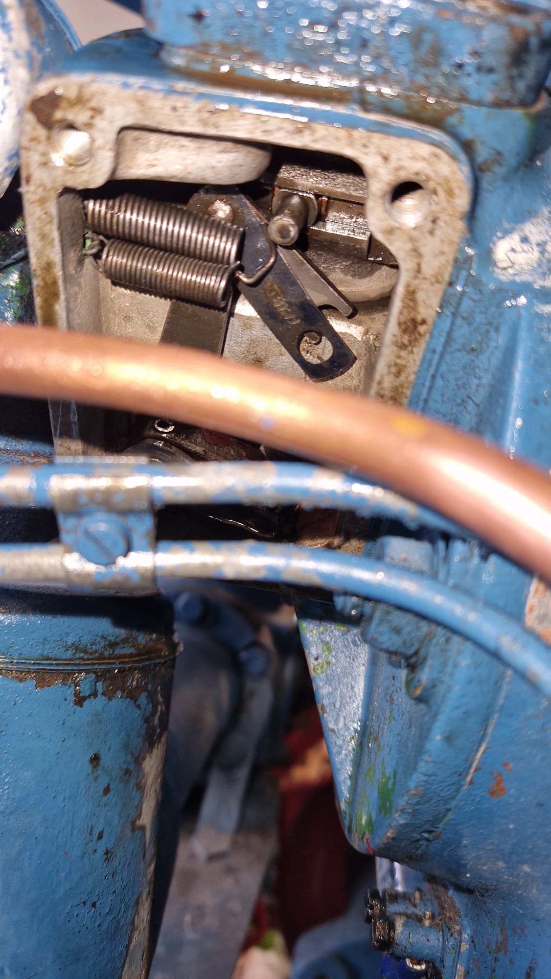

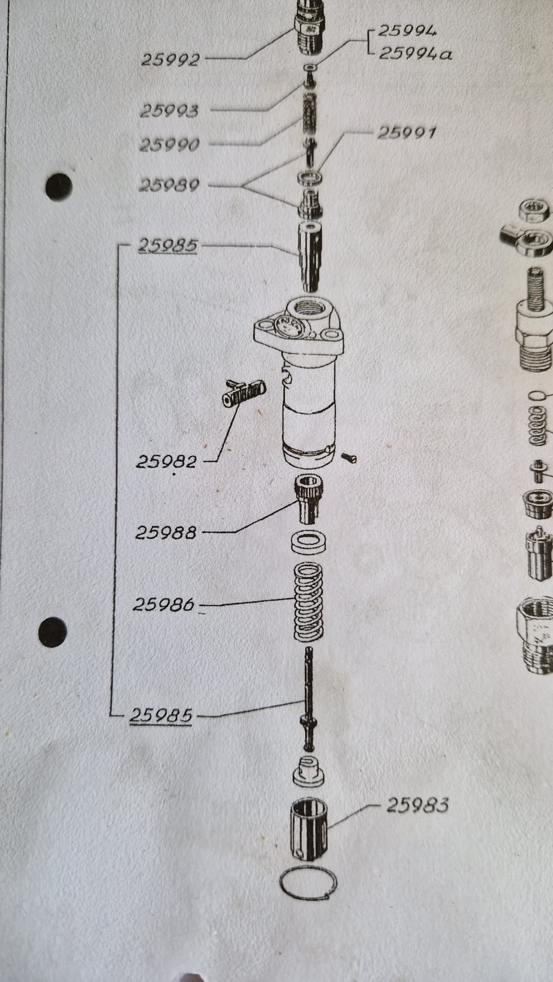

- wir haben es trotz Sichtung der Ersatzteilliste/Zeichnung nicht hinbekommen, die Pumpe am Stück auszubauen --> habt ihr hier Tipps für uns? Wie müssen wir vorgehen? Aktuell bleibt sie beim rausnehmen am Schiebe-Mitnehmer der Regelung hängen (Teilenummer 25982)
- Zusätzlich hängt der o.g. Schieber fest und lässt sich nicht seitwärts bewegen. Beim Öffnen der Abdeckung kam uns ein wenig Öl-Wassergemisch entgegen! Rostig sieht es nicht aus. Gaaaanz vorsichtiges Klopfen mit einem Durchtreiber und kleinem Schonhammer brachte keinen Erfolg...
- habt ihr Tipps, wem man die Pumpe am besten zum Instandsetzen schicken kann? Wir hatten mal schlechte Erfahrungen mit einer Natter-Pumpe gemacht - das soll sich nach Möglichkeit nicht wiederholen ;-)
Besten Dank und viele (meisterliche) Grüße aus Leverkusen!

Beitragvon bulli1706 » 13.05.2024, 10:31
Hallo LanzAlldogLev

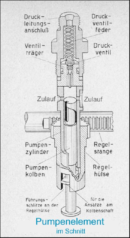

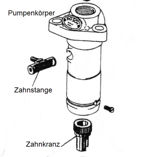

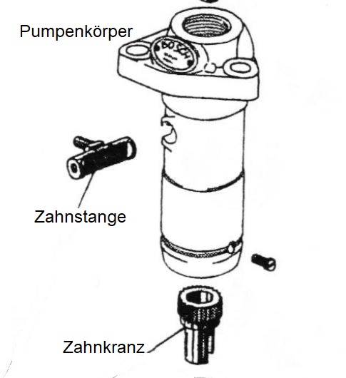

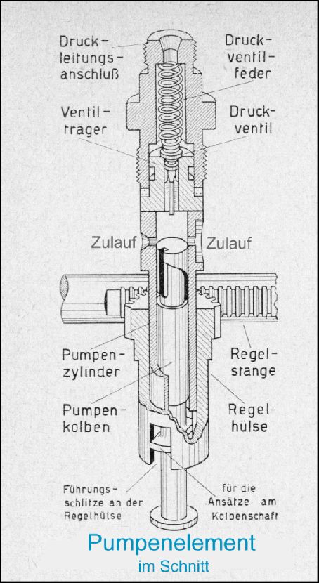

Damit Du den Sitz deiner Einspritzpumpe besser verstehst und zum Ausbauen nutzen kannst, füg ich Dir diese beiden Bilder einer anderen Pumpe und eines aus der ET-Liste ein.
Du erkennst die Zahnstange für den Regler, die Du auf Deinem Bild von hinten erkennen kannst. Sie bleibt beim Ausbau an der Pumpe.
Nach Zerlegen der Pumpe musst Du aber beachten dass die Markierung auf dem Zahnkranz mit der Markierung auf der Zahnstange fluchtet. Das ist sehr wichtig.
Schönen Gruß von Oskar
