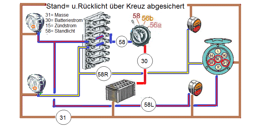

Beitragvon bulli1706 » 13.05.2024, 12:57
Hallo Ansch.
So einen 16er hab ich auch mal elektrisch frisch gemacht und vorher auf Papier das Kabelgewirr sortiert.
Danach ging alles wie geschmiert. Schau Dir mal meine Zeichnungen nur für die Beleuchtung an. Dann wirst Du mich verstehen. Die Übrigen Stromverbraucher heißen Tagesverbraucher. Ihre Stromkreise hab ich genau so wie die von der Beleuchtung gezeichnet und lassen sich genau so leicht herstellen oder reparieren. Du findest sie auf meiner Website.
Schönen Gruß von Oskar
Stromkreis Fernlicht
Stromkreise Abblendlicht
Stromkreise Stand= und Rücklicht
Beiträge: 518
Re: Elektrik beim D1616
Beitragvon bulli1706 » 13.05.2024, 13:00
Und hier alle Stromkreise der gesamten Schlepper-Beleuchtung
die Stromkreise der ganzen Beleuchtung
Beiträge: 518
