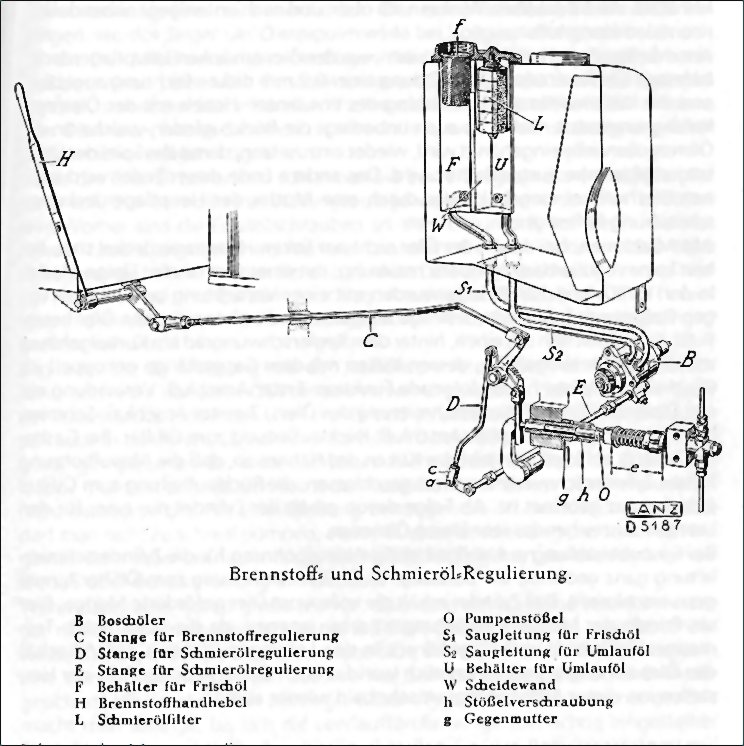

Wenn ich die Nutmutter ganz links löse und an der großen Mutter drehe, kann ich den Pumpenhub verstellen.
Aber was macht die zweite Nutmutter mit der Verstellmöglichkeit rechts neben der großen Mutter?

kann es sein, daß die falsche Stößelführung verbaut ist und wie kann ich das am besten prüfen? Wie lang muss der Stößel sein?
Danke

Die Hubbegrenzung (der vordere Teil der Stößelführung) habe ich ausgebaut, da ich keinen gefederten "Daumen" habe.
Die Stößelführung habe ich so eingestellt, dass ich im Leerlauf 0,6mm Hub habe. Allerdings habe ich dann bei Vollgas nur um die 1,6mm Hub, was ohne die Hubbegrenzung zu wenig ist.
Das liegt vermutlich daran, dass die Daumenwelle nicht die originale ist.
Jetzt gibt es wohl zwei Optionen:
1. Daumenwelle ausbauen und den Daumen an anderer Position anschweißen. Allerdings habe ich keinen Vergleich wo genau der Daumen sitzen muss, oder kann hier irgendjemand helfen?
2. Den Keil im Volllastbereich um etwa einen Millimeter aufschweißen.
Was meint ihr?
