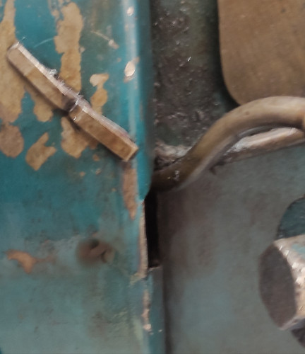

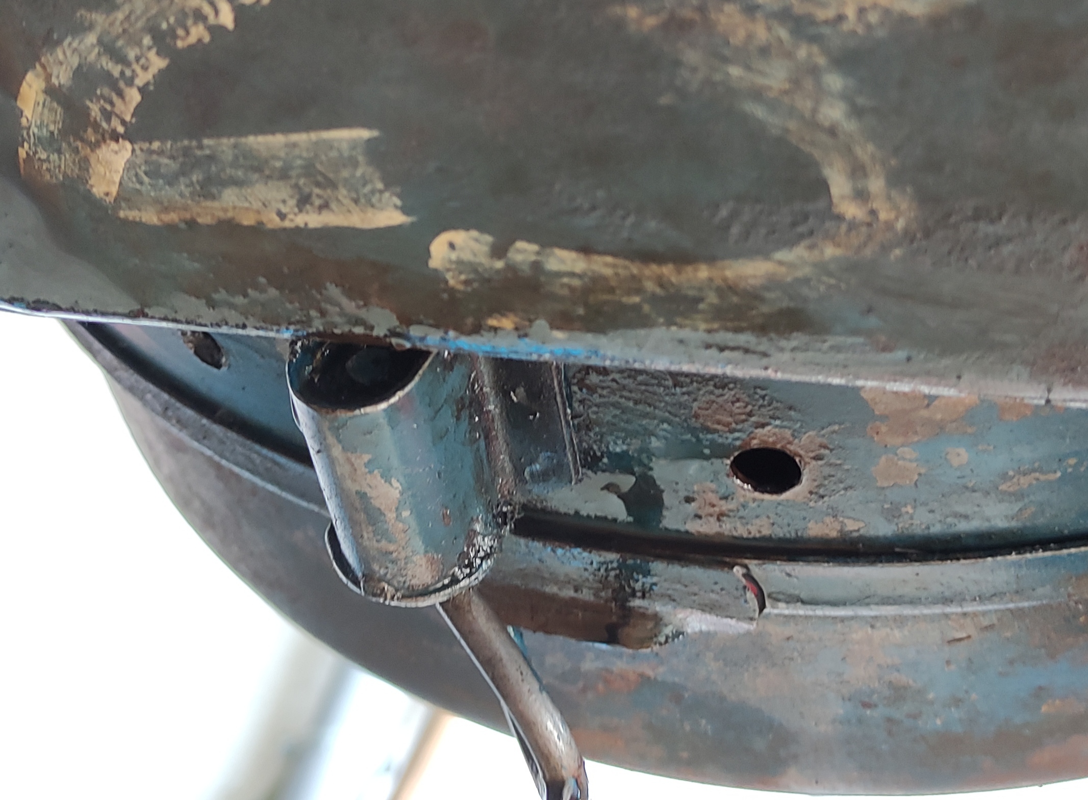

gestern konnte ich meinen 2416 endlich anmelden. Er hatte eine Vollabnahme und französische Papiere, hat aber alles super geklappt und ich kann endlich auf die Straße. Leider ölt der Lanz im Stand und vermutlich auch während der Fahrt
Auf der Schwungradseite tritt Öl an dieser Klammer (?) aus, kupplungsseitig tritt es aus dem Deckel aus. Ich habe mir schon das Werkstatthandbuch gekauft, bin mir aber nicht sicher wie weit hier demontiert werden muss. Außerdem Ölt der Lanz hinten an der Hydraulik aus der Gummimanschette, die hat ein Loch. Wie gross ist der Aufwand für das Abdichten der Leckagen? Ich denke das Schwungrad muss runter, wie sieht es bei der Kupplung aus?

dass die Bulldogs an den Stellen etwas ölen ist quasi normal, es sollte natürlich im Rahmen bleiben. 1-2 Tropfen nach dem abstellen macht da nichts.
Die „Klammer“ ist ein Splint und hält über eine Feder den Vorpumphebel in Ruheposition. Hier tropft es raus weil es eben der niedrigste Punkt am Riemenlauf ist. Unter dem Schwungrad wird irgendwo eine Undichtigkeit an einem Wedi, einer Ölleitung oder der Pumpe selbst sein.
Wie du vorgehen magst ist erstmal davon abhängig was du alles machen möchtest. Meine Persönliche Meinung ist grundlegend, dass bei einem unbekannten Bulldog die Ölpumpe zum überholen geht und alle Ölleitungen gereinigt werden. Danach ist unter dem Schwungrad alles frisch. Wenn du das Schwungrad eh runter machst bietet sich das an.
Ansonsten kannst du auch erstmal die Anwurfscheibe demontieren, alles sauber machen und schauen wo es her kommt. Vielleicht ist nur eine Verschraubung lose.
Kupplungsseite ist erstmal wichtig zu wissen ob es Motor oder Getriebeöl ist.
Der Faltenbalk an der Hydraulik ist nur ein Staubschutz. In dem Steuerschieber ist ein Nutring. Dieser wird undicht sein. Aufwand ist natürlich abhängig von Fähigkeiten und Erfahrung.

Wenn technisch alles in Ordnung ist tropft eigentlich nichts. Ausser bei Bulldogs die am Schalldämpfer einen Ölablauf haben. Den kann man aber verschliessen. Aber auf der Kupplungsseite ist es meistens ein defekter Kurbelwellen Wellendichtring. Motoröl tritt hier kaum aus, aber das Getriebeöl. Erkennt man auch leicht an der Farbe und am Geruch. Zum Tausch des Ringes muss die Kupplung runter.
Das andere hat Alex schon genannt.
