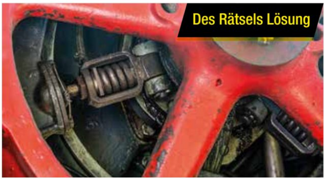

Beitragvon boessi » 05.02.2022, 07:47
Ich habe mit dem Veranstalter des Gewinnspiels Kontakt aufgenommen, angeblich kommt man mit dem und dem nächsten Bild weiter und kann das Baujahr nach ein bisschen recherchieren bestimmen. Vielleicht kann uns ja ein Fachmann von Euch weiterhelfen?

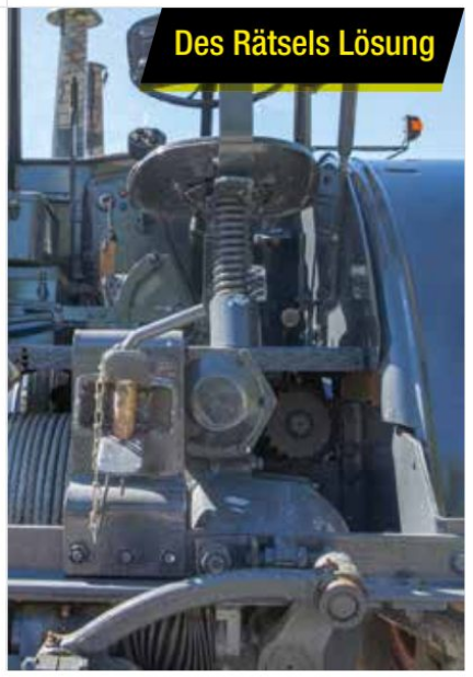

Beitragvon boessi » 05.02.2022, 07:48
Das ist das zweite Bild mit dem man angeblich weiterkommen soll....

Beitragvon gft » 05.02.2022, 20:39
Also ich als Greenhorn bleibe dabei, es ist ein 45èr oder 55èr Nachkrieg mit sehr vielen nicht dazugehörigen Teilen, höchstwahrscheinlich zum Großteil Nachbau!
Damit ergibt sich das letzmögliche Baujahr als das, welche es sein könnte,.....
Eigentlich hätte ich persönlich aufgrund der Getriebebremse, dem nicht gebohrten Steigrohr und nun 8èr Pumpe auf noch jünger als 44 geschätzt!
Alles in Allem ein denkbar schlechtes Beispiel zur Baujahrbestimmung in einem Quiz, wenn so viel rum gebastelt wurde,... (meine persönliche Meinung)
