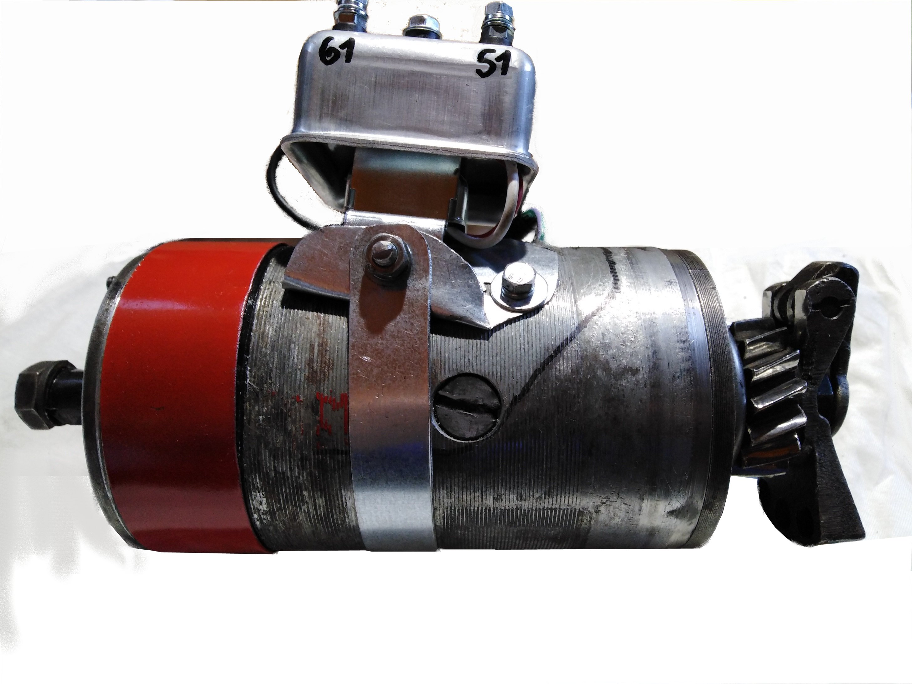

ich und mein Kumpel haben uns Anfang des Jahres einen A 1305 gekauft und sind jetzt dabei, diesen etwas tiefer zu betrachten. Zuletzt haben wir die Kabel mal genauer betrachtet und dabei festgestellt, dass einige Sachen nicht mehr ganz so schön waren - zum Beispiel der komplett verrostete Laderegler, siehe Foto....
Hat jemand von euch hierzu einen groben Schaltplan für uns? Wir haben zwar die Ersatzteilliste und Bedienungsanleitung, haben aber keine detailangaben dazu finden können.

Beitragvon bulli1706 » 27.01.2023, 16:10
Moin Erik.
In 2022 hatte ich die Lima von einem Porsche Junior in Reparatur, der keinen Laderegler mehr hatte.
Nach den technischen Daten hab ich die Wahl für den neuen Laderegler getroffen und beim Probelauf bestätigt bekommen.
Die Lichtmaschinenleistung entspricht der vom Alldog. Danach darfst Du Dich mit gutem Gewissen dran hängen.
https://www.ebay.de/itm/402359648324
Die Masseverbindung ist wichtig und muss beim LANZ-Bulli-Motor mit einem Kabel von einer sicheren Massequelle aus sichergestellt werden.
Bei Lanz Alldogs ist die Masseverbindung von Lichtmaschine und Laderegler über das Getriebe kein Problem.
Schönen Gruß von Oskar.
elektronischer Laderegler als Ersatz für den mech.11A Bosch-Laderegler an der Lima vom Porsche Junior
elektronischer Laderegler von Simon von Oskar erprobt.
mechanischer Laderegler vom Porsche Junior.
