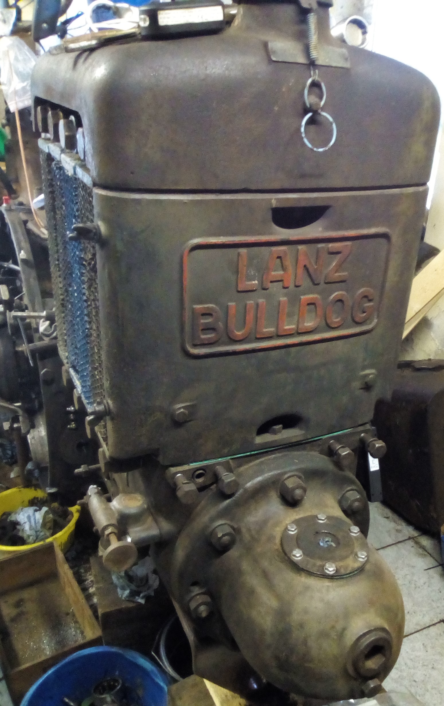

Hallo liebe Schraubergemeinschaft,
leider beschäftigt mich auch mal wieder eine Frage.
Ich bin mir nicht ganz sicher was ich hier vor mir habe, und hoffe deswegen auf eure Hilfe.
Schleppernummer: 137054 ( lässt auf Baujahr 38 schliessen )

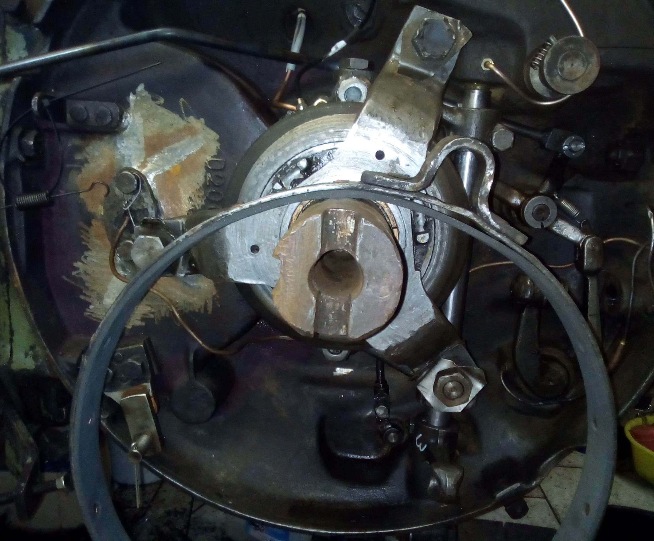

Kurbelwelle mit 90-iger Zapfen
grosse Scheibenkupplung
Dochtöler ( ausser Betrieb )
Anlenkhebel zur Ölerregulierung gebogen und nicht gerade
grosses Getriebe ( Differential mit 99 Zähnen )
niedriger Kühleraufbau
dort wo eigentlich das Typenschild sitzt ist eine 45 eingeschlagen
Kurbelgehäuse und Welle nummerngleich
Riemenscheibe kann ich gerade nicht messen, ist zur Überholung
Bin für jeden Tipp dankbar und weitere Bilder folgen.
mfG, Guido
Schleppernummer
Welle mit 90-iger Zapfen
Schmiermöglichkeit für Exzenter wurde von mir nachgerüstet, war nicht vorhanden.

Hier noch mehr Bilder
die grossen Achstrichter
Ansicht von vorn
hier ist die 45 eingeschlagen

weiter geht's,
wie gesagt, danke für eure Hilfe
mfG, Guido
Kupplungsseite
Dochtöler unten
Dochtöler oben

Beitragvon Dieter.J. » 05.03.2020, 13:30
Moin, moin!
ich sag mal HR8: wegen großem Getriebe und 45 aufm Zylinder.
DidiJ.
Re: HR7 oder 8
Beitragvon milch » 05.03.2020, 20:46
vielen Dank für die Rückmeldung, hatte ich mir eigentlich auch so gedacht.
Ach so, die Riemenscheibe ist übrigens 190 mm breit.
mfG, Guido
