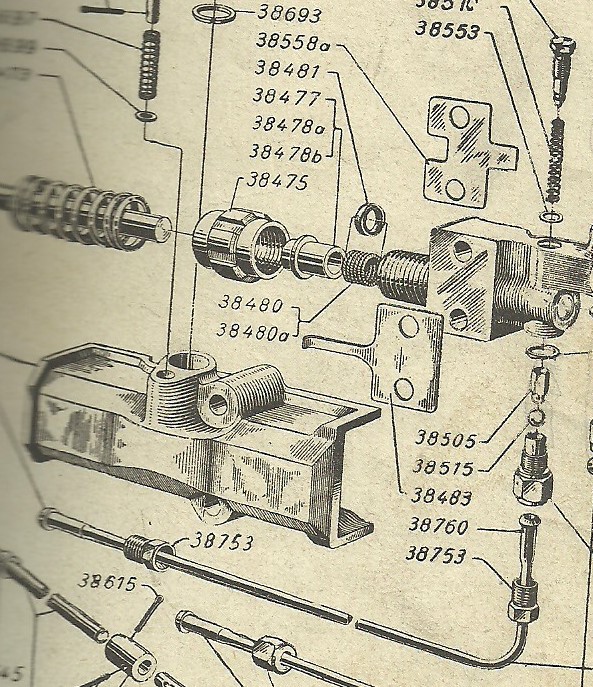

Hallo zusammen, bei meinem 3506 Bauj.38 löst sich an der Kraftstoffpumpe die große Überwurfmutter an der Stopfpackung des Pumpemkolbens.
Wie habt ihr diese gegen lösen gesichert ? Oder gab es hierfür ein Sicherungsblech ?

Dafür gibt es ein Sicherungsblech welches zusammen mit dem Pumpenkörper angeschraubt wird.
Eine nase an diesem Blech greift dann in eine der Nuten der Überwurfmutter.

Woher bekommt man denn so ein Sicherungsblech, habe bei den bekannten Händlern nichts gefunden.
Hallo bulli07,
so sieht das Blech aus (38483). Man bekommt es aus der Restekiste seiner Werkstatt unter Verwendung einer Blechschere und eines Schälbohrers :wink: .
Viel Spaß beim Basteln
Thomas Roth

Beitragvon Hansdampf » 28.04.2019, 10:17
Hi Bulli,
das Blech kann man sich leicht selbst fertig schneiden. Nimm 1 oder 1,5mm Blech. Zwei 12 mm Löcher im Abstand der Bolzen für die Befestigung der Pumpe bohren und zur der Überwurfmutter hin eine Lasche die in die Schlitze der Mutter greift. Ich habe mir das am Ursus so gebastelt. Du brauchst nur Flex und Bohrmaschine.
Hans
