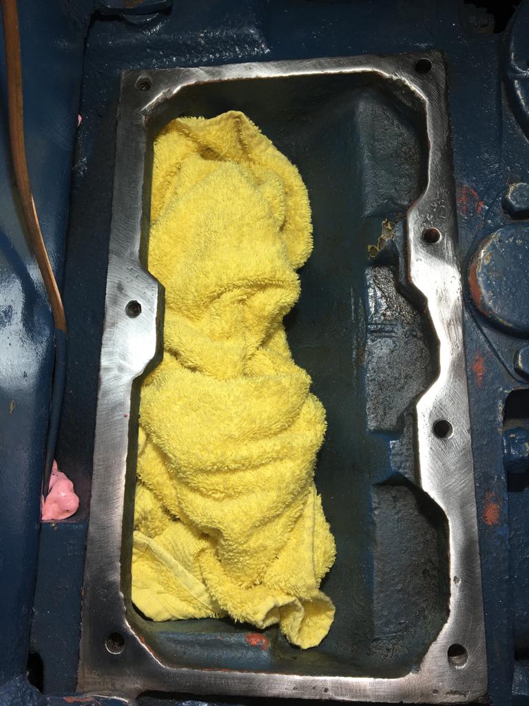

Beitragvon Michel » 14.04.2019, 21:11
habe heute alles neue gemacht und wollte alles wieder zusammenbauen. Problem, die Luftklappenbegrenzer stehen irgendwo am Kurbelgehäusr bzw. Sitz des Luftklappengehäuse an, deswegen waren die alten auch gekürzt. Habe die alten wieder montiert und festgestellt, dass genau diese Luftklappen nicht richtig öffnen.
Kann es sein, dass hier das Kurbelgehäuse nicht richtig bearbeitet wurde? Oder gibt es verschiedenen Luftklappensitze?
Danke für jeden Hinweis, bin etwas ratlos.
Gruß Michel
Wer fragt wird gescheit,
Mit Öligen Grüßen Michel
Michel
Registriert: 15.02.2006, 12:37
Re: Luftklappensitz
Beitragvon Michel » 14.04.2019, 21:12
Sorry hier die Bilder.
Luftklappensitz 2
Luftklappensitz 1
Michel
Re: Luftklappensitz
Beitragvon RT-andreas » 15.04.2019, 14:37
Hm, hat bei mir so gepasst, sprich alle Teile praktisch gleich. Wenn da nicht viel fehlt könnte man doch ne dickere Dichtung unterlegen oder ein "Abstandsblech" zwischen 2 dünne Dichtpapiere um an der einen Stelle die Klappe unter zu bringen - oder quick and dirty an dem einen Sitz etwas weniger Öffnungsweg vorsehen, kürzen würd ich den Anschlag jedenfalls nicht.

Beitragvon Michel » 15.04.2019, 15:22
Ich denke es liegt am Luftklappengehäuse sprich Oberteil. Meines Erachtens wurde hier die Fläche geplant und somit bin ich zu weit an den Gussecken dran. Einendickere Dichtung könnte hier etwas bringen. Ich probiere etwas herum, mal schauen ob ich eine Lösung finde. Ansonsten besorgen ich mir ein anderes Gehäuse.
Danke!
Gruß Michel
Michel
Re: Luftklappensitz
Beitragvon Michel » 15.04.2019, 17:00
sorry da hatte ich einen Denkfehler! Kann nicht vom Planen kommen.
Ich habe jetzt die drei Gussnocken etwas mit der Flex und dem Geradeschleifer bearbeitet und schon passt alles.
Vielen Dank Andreas!
Gruß Michel

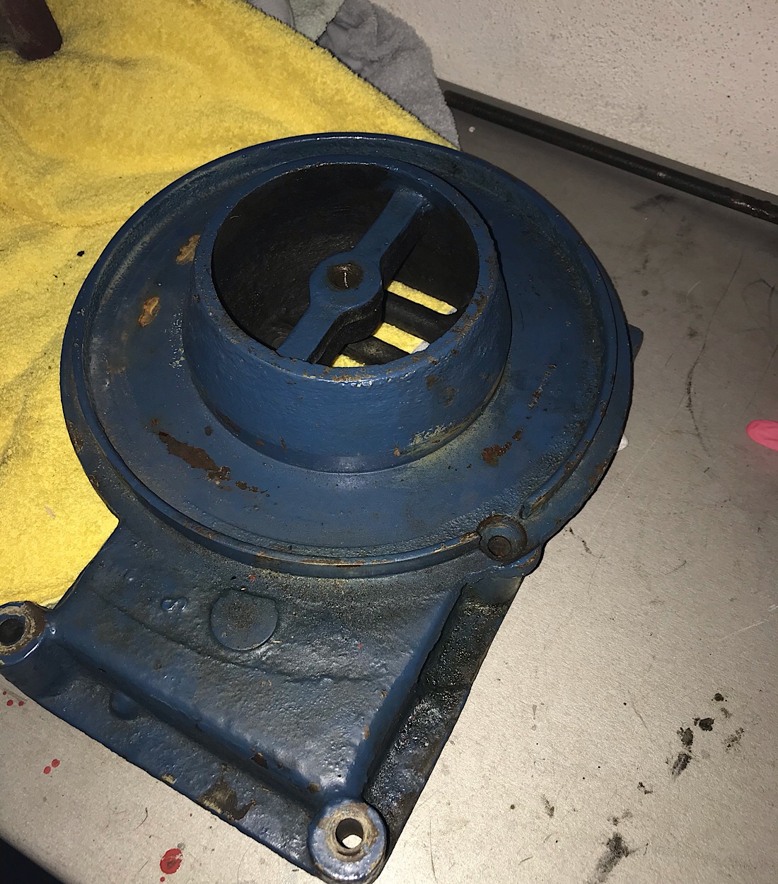

Beitragvon Michel » 19.04.2019, 20:29
Hallo liebe Schlepperfreunde,
habe jetzt feststellen müssen, dass die Öffnungen im Luftklappensitz teilweise größer sind als die Ventile abdecken.
Jetzt hat mir ein Bekannter einen Luftklappensitz vorbeigebracht der aber anders ist als meiner.
Woher bekomme ich einen passenden und was muss ich angeben? Ursus oder Lanz?
Im Internet finde ich keinen passenden, immer nur den falschen.
Der blaue war verbaut.
Hoffe mir kann jemand helfen!
Falscher Luftklappensitz
Richtiger Luftklappensitz
Michel
Re: Luftklappensitz
Beitragvon Michel » 20.04.2019, 11:16
habe jetzt eine gute Lösung. Einfach die Ventilplättchen selber machen und etwas länger ausführen und schon geht es mit den alten Luftklappensitz.

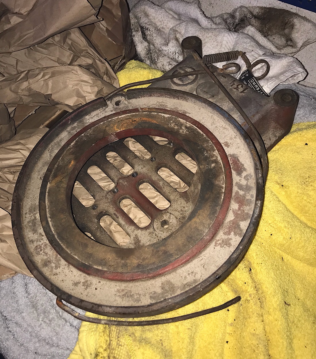

Re: Luftklappensitz
Beitragvon Michel » 20.04.2019, 20:08
Kurzes Update!
Mich hat heute jemand mit Teilen besucht und mir unter anderem mitgeteilt, dass es abhängig vom Baujahr zwei Unterschiedliche Luftklappensitze gibt. Auch bei den Begrenzern gibt zwei Ausführung, was auch erklärt warum das Vorhandene gekürzt wurde und an den Angüssen anstand.
Hier das Bild wie es bei meinem gehört.
Vielen Dank Karl-Heinz!

Beitragvon Michel » 21.04.2019, 17:30
kann mir jemand sagen welches System besser ist, dass mit den langen Begrenzern oder mit den kurzen?
Michel
Re: Luftklappensitz
Beitragvon RT-andreas » 22.04.2019, 14:50
Das System ist weitgehend egal. Bei den kurzen Anschlägen sind oft etwas dickere Federbleche drin. Bei den langen Abstützungen kann man dünnere Blättchen die schneller ansprechen bei Unterdruck einsetzen. Die dünnen Plätchen vertragen sich aber nicht auf Dauer mit kurzen Begrenzern, da die sich am Ende dann sozusagen über den Begrenzerrand hochbiegen. Der Federstahl bewegt sich so von 0,8 bis 1.2 mm Dicke was ich schon gemessen habe. Ich bevorzuge die längeren Abstützungen, ob die aber soo lang sind wie auf dem Bild oben? jedenfalls deulich länger als die kurzen im untern Bild.
