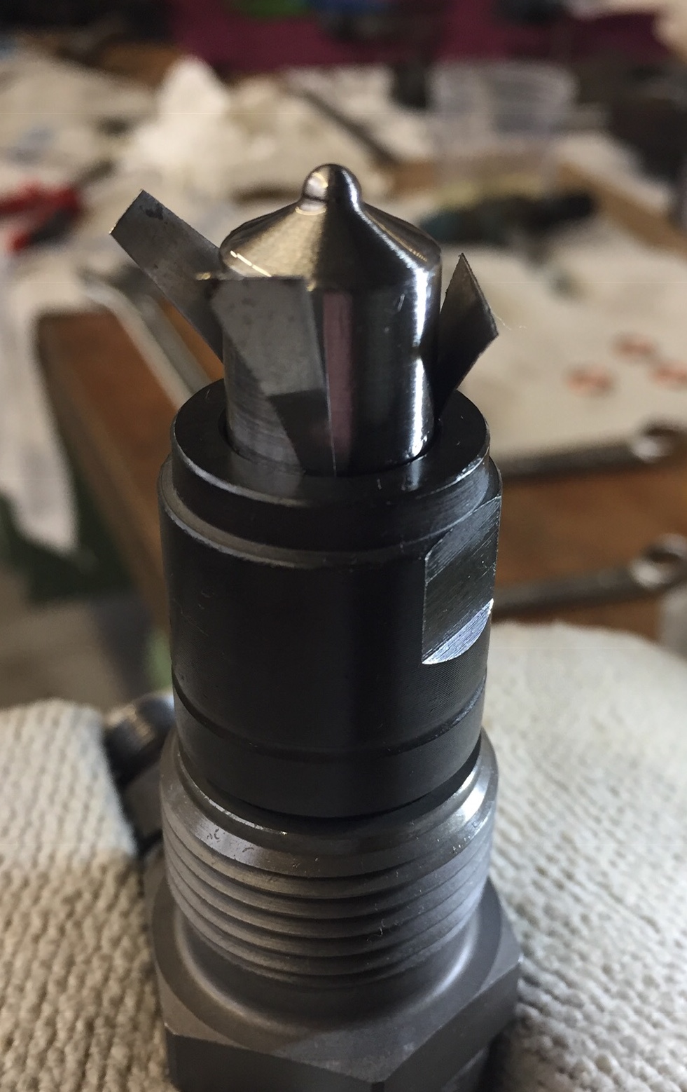

Meine Frage bezieht sich noch einmal auf die Düse selber, ich habe bei meinem D1616 die Düse überholt (neues Düsenelement) und gereinigt. Düsenelement mittig ausgerichtet und nicht übertrieben angezogen mit der Überwurfmutter.
Ich selbst habe einen sehr alten Abdrücktester vom Großvater, beim Abdrücken selber viel mir auf das die Düse einen sehr schnellen und kräftigen Hub brauch um sauber zu spritzen, beim langsameren betätigen fängt die Düse an zu pinkeln, aus allen Bohrungen.
Nachtropfen tut sie aber nicht... Da die Uhr defekt ist und ich somit den eigentlichen Druck nicht prüfen kann, bin ich zum örtlichen Boschdienst gefahren und tatsächlich gibt es noch einen "alten" Haudegen der sich in dieser Materie auskennt. Er sagte sofort: "Das geht überhaupt nicht mit dem Pinkeln, der Hebel der Pumpe fühlt sich an wie Wackelpudding". Dichtflächen sind soweit ok, er hat die Düse dabehalten, weil er eine neue Überwurfmutter besorgen will, die alte könne verzogen sein...
Hat dieses Problem schon mal jemand gehabt? Liegt es an dem neuen Düsenelement, ist keine von Bosch sondern Delegro?
Hier gut im Video zusehen, zum Schluss, so sollte sie Funktionieren..

Ich empfehle den Düsenhalter zu überprüfen. Die Kontaktfläche zum Düseneinsatz muss absolut plan sein. Das ist meistens nicht mehr der Fall, ein Bosch Dienst prüft normalerweise den Zustand der Kontaktfläche und bearbeitet diese ggf. dann auch. Laut Bosch Montageanleitung muss diese Fläche vor dem Einbau eines neuen Düseneinsatzes plangezogen werden. Ist die Kontaktfläche durch einfaches planziehen nicht hinzubekommen, muss ggf. diese Kontaktfläche maschinell plangeschliffen werden. Nur einfach den Düseneinsatz austauschen klappt nicht, weil beim anziehen der Überwurfmutter oft so starke Verspannungen im neuen Düsenkörper entstehen, das die Düsennadel nicht mehr widerstandslos gleiten kann und deswegen erst gar nicht öffnet oder nicht richtig schließt. Dadurch kommt dieses "pinkeln" zustande. Sehr selten liegt der Fehler beim neuen Düseneinsatz, egal welcher Herkunft dieser ist. Die Überwurfmutter zu erneuern ist auch ratsam da sich oft sehr gerne Ruß und Ölkohle im inneren der Überwurfmutter am unteren schmalen Rand gebildet hat. Wird diese Kruste nicht restlos entfernt zieht die Überwurfmutter nicht gleichmäßig und der neue Düseneinsatz verspannt sich wiederum. Das absolute Sauberkeit selbstverständlich ist wird vorausgesetzt. Neue Düseneinsätze reagieren äußerst empfindlich auf Dreck der noch irgendwo im alten Düsenhalter sitzt. Deswegen, den Düsenhalter idealerweise ins Ultraschallbad geben und reinigen lassen, bevor ein neuer Düseneinsatz eingesetzt wird!

Ok, hatte sie im Ultraschallbad vom Kollegen... Planfläche hatte der Boschmann auf einer Tüschierplatte abgezogen. Mal schauen was da nächste Woche raus kommt... Danke

Okay das klingt schonmal gut. Ich hatte jedoch auch schon Düsenhalter, die waren einfach nicht mehr hinzubekommen. Ob die so in sich verzogen waren (durch Überhitzung?) oder warum, ich weiß es nicht. Anderen Düsenhalter genommen, da funktionierte der neue Düseneinsatz einwandfrei. Ich will natürlich niemals Nie sagen, deswegen kann es in Ausnahmen doch auch am Düseneinsatz liegen. Welchen hast Du denn verbaut, es werden ja 2 Sorten von den 880er angeboten.

So, leider konnte der Boschmensch so nichts machen, die Überwurfmutter ist doch nicht mehr zu bekommen... mein Plan ist es jetzt nochmal einen originalen Düsensatz zu verwenden, auch wenn es wie Marcel schreibt, eher weniger der Fall ist. Dann ist aber die Gewissheit da und nen Düsensatz auf Reserve zu haben ist auch nicht verkehrt. Wo könnte ich eine originale 880er her bekommen? Der örtliche Boschdienst will 330€ haben, hier im Netz habe ich eine für 180€ gefunden, ist das ok?

Die Einspritzdüse funktioniert nun einwandfrei, scheinbar war der Düsenstock das Problem und nicht die Düse selbst. Ich habe einen neuen Originalen Bosch Düsenstock für kleines Geld auftreiben können, es ist nicht ganz der der vorgesehen ist, aber nach gründlichem Messen im Vergleich, komme ich zu dem Ergebnis, dass es ein funktionierender Ersatz sein sollte. Der alte Stock hat die Bezeichnung KD45SA36 der Neue KD45SA19. Es gibt lediglich kleine Unterschiede, zum einen das Versatzstück inklusive Stabfilter, ist bei dem 19er länger, aber gegen das Teil des alten Stocks tauschbar. Zum anderen ist die 19er im Druck frei einstellbar über eine gekonnterte Schraube...
Hier das Video der schnarrenden Düse: https://m.youtube.com/watch?v=2s-ZnxnaP3g
Ich gehe auch davon aus, dass der alte Düsenstock oder die Überwurfmutter verzogen sind und somit eine spannungsfreie Klemmung der Düse verhindert wird. Den Druck habe ich nach meiner Uhr auf 130 Bar eingestellt, werde das ganze aber nochmal gegen prüfen lassen, da die Abdrückvorrichtung von mir schon die besten Zeiten gesehen hat.
