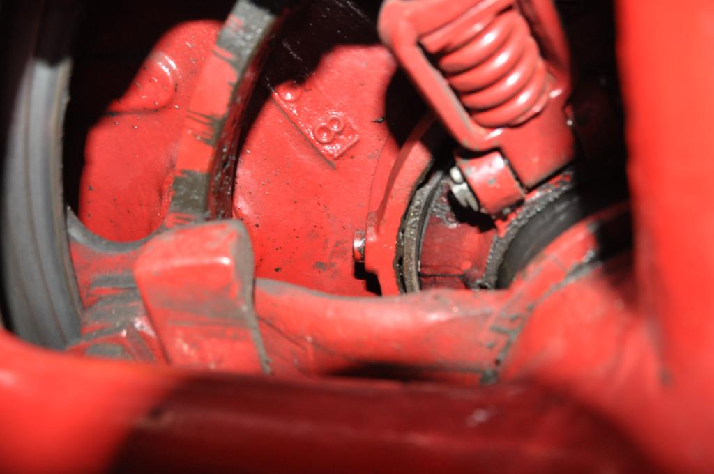

Beitragvon ostfriesland8507 » 06.10.2018, 16:30
Hallo nochmal,
der Hinweis ist super. Wir haben bei der Prüfung der Kupplungsbremse eben gesehen, dass dort gewinkelte Fettnippel verbaut sind, bzw. sein sollten.
Schmiernippel vorhanden
aber leider wohl nicht immer vorhanden sind?
Schmiernippel nicht vorhanden?
Wie viele Schmierpunkte gibt es rechtsseitig direkt an der Kurbelwelle?
Schöne Grüße

Beitragvon Thomas Tisch » 06.10.2018, 16:59
so wie das aussieht wurde da großzügig lackiert. Nicht auszuschliessen, daß da Farbe ist wo sie nicht hingehört und etwas "klemmt". Am Besten die Kupplung mal auseinanderbauen und alles sauber machen.
