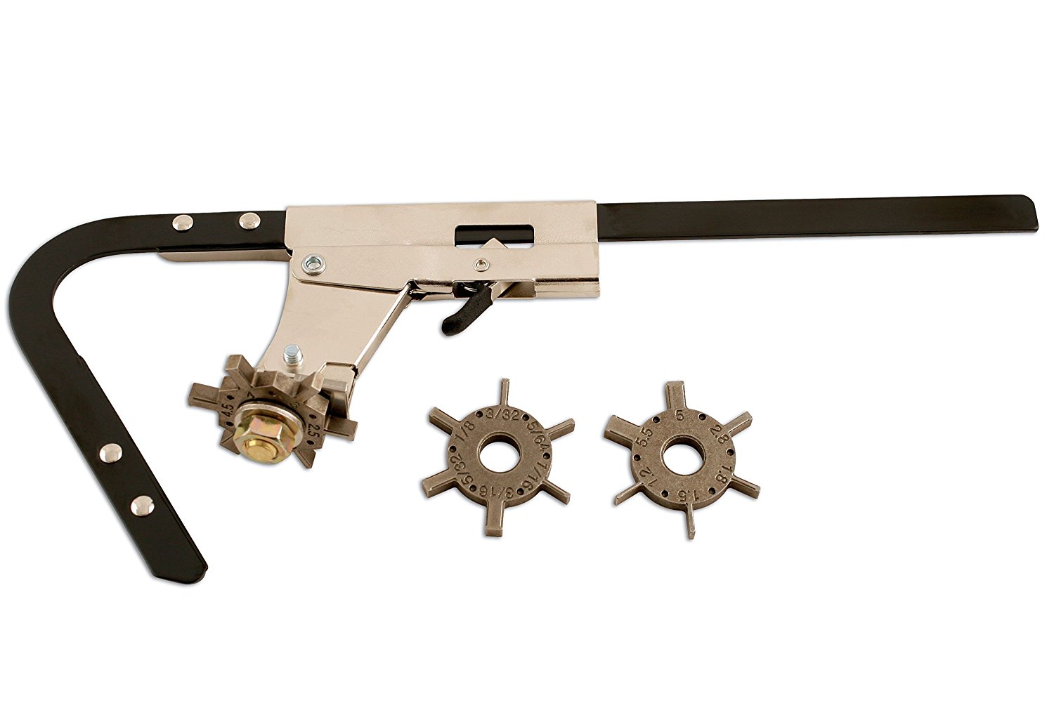

für die Kolbennuten, habe ich noch so einen mechanisches Reinigungsgerät besorgt.
Hat jemand Erfahrung damit?

Hallo Robert,
ich habe schon viele Kolben mit diesem Reinigungsgerät bearbeitet.
Funktioniert schnell und gut. Wenn die passende Breite des Schabers gewählt wurde, holt das Teil den letzten Dreck aus den Nuten. Geht natürlich auch mit einem guten Flachschraubendreher, aber mit diesem Nutenreiniger geht's ruck-zuck. Durchaus empfehlenswert.
Gruß, Hendrik

Dafür kann man auch prima einen alten, gebrochenen oder abgeflexten Kolbenring nehmen. Wenn man den dann noch auf der anderen Seite in einen Holzgriff steckt, hat man ein praktisches "Spezialwerkzeug". :D

Rillen wurden super sauber, besser und einfacher, als mit dem mechanischen Nutreiniger.
Cu Robert...
