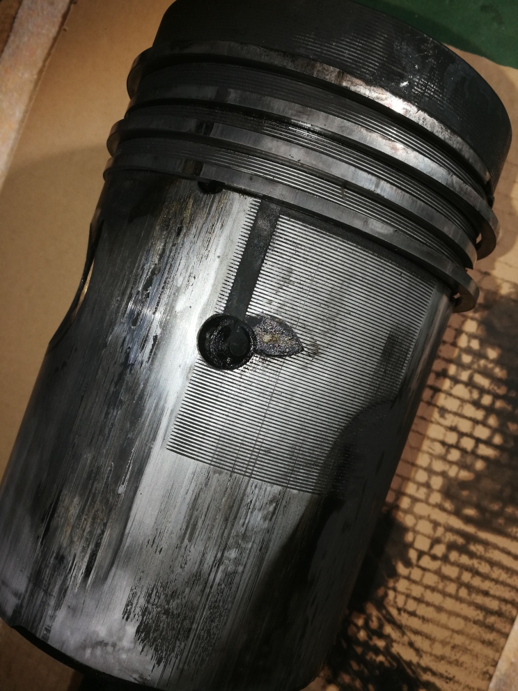

habe heute den Kolben auf "Anraten aus dem Forum" ausgebaut. Nun ergeben
sich folgende Fragen:
1) Wie ist der Kolbenzustand - speziell am Ölrohr - zu beurteilen?

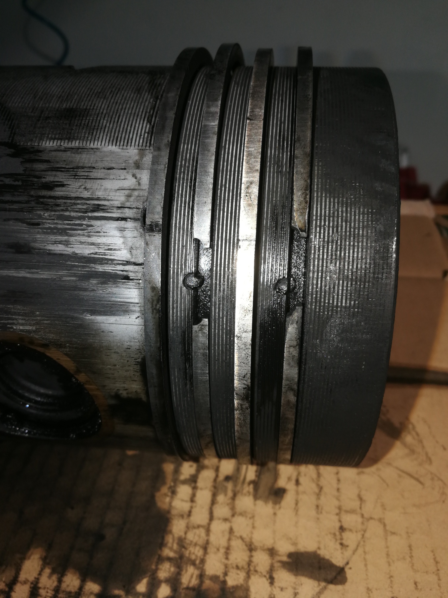

2) Der Kolbensicherung des vorderen Rings ist auf Nutbreite (d.h. Spannstift)
abgearbeitet/abgeschliffen, d.h. der Kolbenring kann frei gedreht werden.
Wie kann man den Rest vom Spannstift (hat nun Form von einem halben Zylinder)
heraus bekommen? Einen Bohrer ansetzten ist sicherlich nicht einfach, da der
Bohrer dann abrutscht.
Gibt es Alternativen? Ist die Erneuerung zwingend notwendig?
Besten Dank für die Rückmeldung...Cu Robert

Oh weia, der hat auch schon bessere Zeiten gesehen. Den würde ich nicht wieder einbauen. Wie sieht denn der Zylinder aus? Die Riefen am Kolben dürfen nicht über die gesamte Länge durchgehen. Scheint hier aber der Fall zu sein. Die Erneuerung des Spannstiftes erübrigt sich. Einmal neuen Kolben bitte...

Was ein Blödsinn..... wenn der Bulldog damit noch gut angesprungen und gelaufen ist, ist alles gut!
Es gibt bei Volldiesel/Halbdiesel keine Orginalkolben ohne Laufspuren!
Die Sicherung vom ersten Ring würde ich etwas versetzen und fertig! Evtl neue Ringe drauf.
Mach den Kolben erst mal richtig sauber!

Hallo, ich hatte auch schon einen abgebrochenen Spannstift. Da der Ring zuviel Spiel hatte, hab ich die Nut größer stechen lassen und einen breiteren Ring verbaut. Für die Verdrehsicherung hab ich versetzt eine neue Bohrung angebracht. Ein Stück Alu, daß genau in die Nut passt einlegen und dann in den Spalt bohren.
Gruß Volker

Robert, gehe zu jemanden, der eine Fräsmaschine hat,
da kann man den Kolben schön aufspannen und den Sicherungsstift schön mit einem Fräser rausfräsen.

Checke auch die Ölbohrungen vom hintersten Kolbenring auf den Kolbenbolzen. Sie sind zumeist komplett zugekokt. Kolben mal gut sauber machen. Scharfe Riefen kann man etwas beischleifen. Habe auch schon schlimmere Kolben gesehen. Wie ist das Zylindermaß bzw. Kolbenmaß ? Anlaufkante im Zylinder ?
Kolbenring(e) kann man mal nach Demontage in den Zyl. stellen und Stoßspiel checken.
In Ermangelung eines vernünftigen (originalen) (Übermaß-) Kolbens habe ich auch schonmal 'nur' die Kolbenringe (natürlich auch sämtl. Lagerungen) erneuert trotz großen Laufspiels...läuft top.

GuidoKri hat geschrieben:Hallo !
Hallo Guido,
genau so ist mein Plan. Erst mal richtig reinigen...wer hat mit was die beste Erfahrung gemacht...
--> Benzin, Diesel, Bremsenreiniger, WD40 ... gern für Tipps offen.
--> Dann die Maße lt. Handbuch vom Kolben und Zylinder überprüfen.
--> Weiter das Spaltmass der Ringe überprüfen.
Auch im HB ist sinngemäß vermerkt, dass Rillen im Zylinder bzw. Kolben nicht zwingend einen
Austausch vom Kolben nach sich ziehen.
Idealerweise ist ja weiterhin mit einem neuen Kolben auch der Zylinder aufzubohren. 1. Bohren
und 2. Kolben bestellen.
Da der Motor bisher ja ohne Beanstandungen lief und ansprang, möchte ich diese weitere Baustelle
nicht aufmachen.
Cu Robert...
