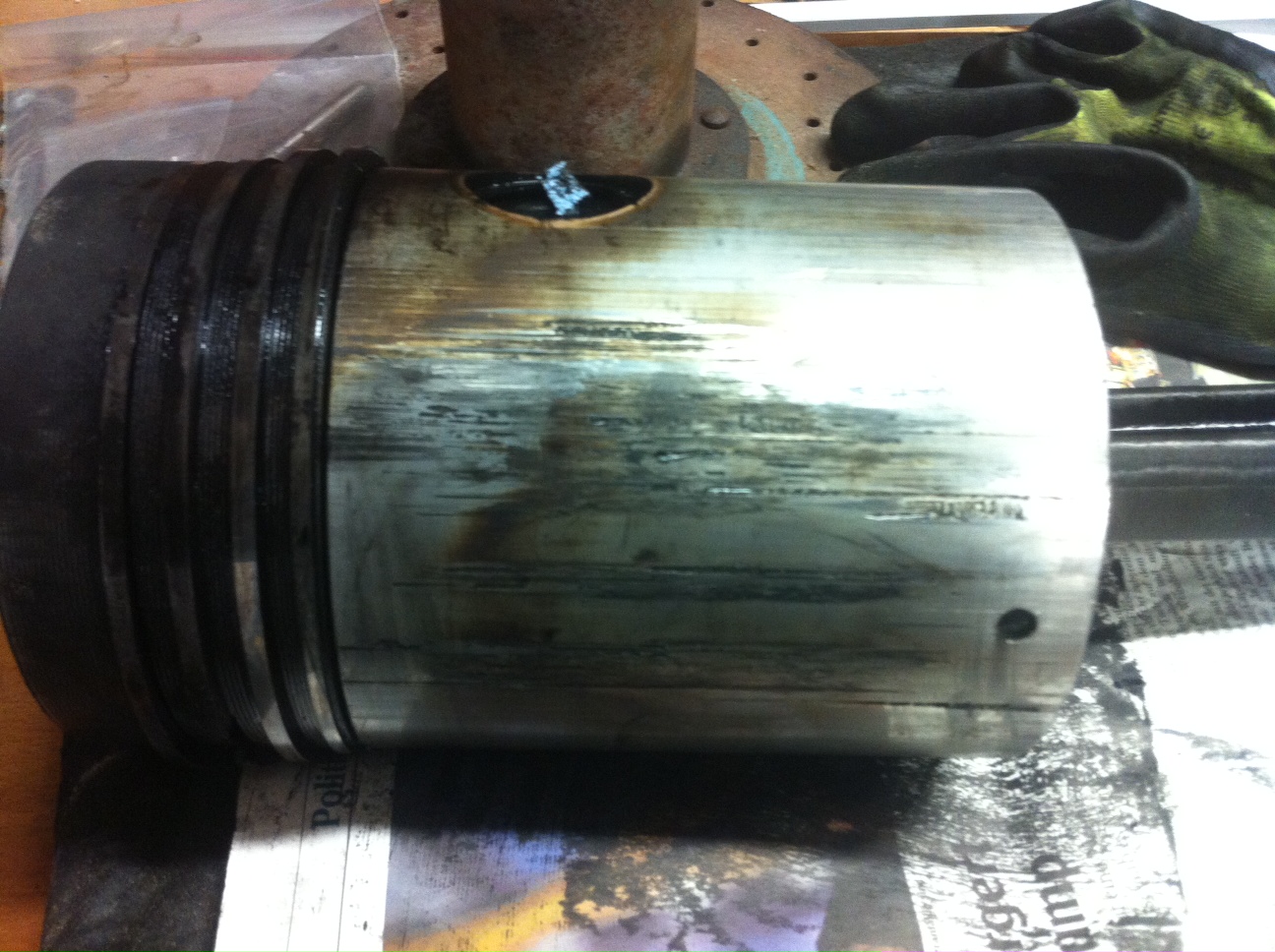

da ich die Winterpause sinnvoll nutzen möchte, habe ich gestern meinen D1616 weitestgehend zerlegt, da dieser im Sommer in Folge von untertourigem Fahren in Verbindung mit Schnellgang und einem nicht ganz leichten Anhänger leider einen Klemmer erlitten hatte.
Ich werde jetzt die Kurbelwelle mal zur Prüfung an einen Motoreninstandsetzer geben. Sollte die Welle in Ordnung sein, kommen neue Hauptlager und Simmerringe rein.
Aber jetzt zu meiner eigentlichen Frage nach eurer Meinung. Hier sind die Bilder des Kolbens:
Aus meiner Sicht hat sich die Sache mit diesem Kolben erledigt. Da wir aber in der Familie vor einigen Jahren einen anderen 1616 mit neuem Kolben versehen haben und er seither das bekannte Klappern hat, habe ich diesbezüglich etwas Hemmungen. Der Lanz hatte bis zum Schluss einen trockenen Kamin, keinen Ölauswurf, Gute Leistung und eben kein Klappern.
Der Ringstoß beträgt 2,6mm was definitiv zu viel ist laut Werkstatthandbuch (neu 0,45-0,65mm/Verschleißgrenze 2mm). Vor der Anlaufkante gemessen habe ich 1,3mm. Laut Werkstatthandbuch beträgt der daraus errechnete Verscheliß am Zylinder selbst 0,41mm (2,6-1,3=1,3/3,14=0,414mm).
Mein Vater ist der Meinung, dass neue Kolbenringe ausreichen?!
Der Zylinder selber hat keinen erkennbaren Schaden, außer eine "Kerbe" kurz vor der Anlaufkante, was aber nicht von dem aktuellen Klemmer stammen dürfte. Der Kreuzschliff ist aber zum Großteil nicht mehr vorhanden/erkennbar.
Wie ist diebezüglich eure Meinung/Einschätzung?
Vielen Dank und einen schönen Sonntag.

Beitragvon Dieter.J. » 15.01.2017, 14:24
Moin, moin!
Ich würd den Kolben neu machen. Frag mal Lars Dreyer: gute Kolben und guter Rat.
DidiJ.

Beitragvon Kurt aus Gangelt » 15.01.2017, 18:22
probiere es mal bei Schneider Piston.Habe schon drei Stück vom Herrn Schneider verbaut.(2×2416,1×6006)Laufen alle bis heute problemlos.

Re: Lanz D1616 Motorrevision?
Beitragvon simpson1986 » 15.01.2017, 18:46
Kann den Zylinder dann ein "normaler" Motoreninstandsetzer bohren oder sollte es einer mit Lanz-Erfahrung sein?

Beitragvon Rohoelzuender » 16.01.2017, 12:43
Den Zylinder kann jeder Motoreninstandsetzer bohren. Ich gehe mal davon aus das die meisten Reparaturwerkstätten die auch Lanz Service anbieten diese Arbeit ebenfalls ausser Haus geben.
