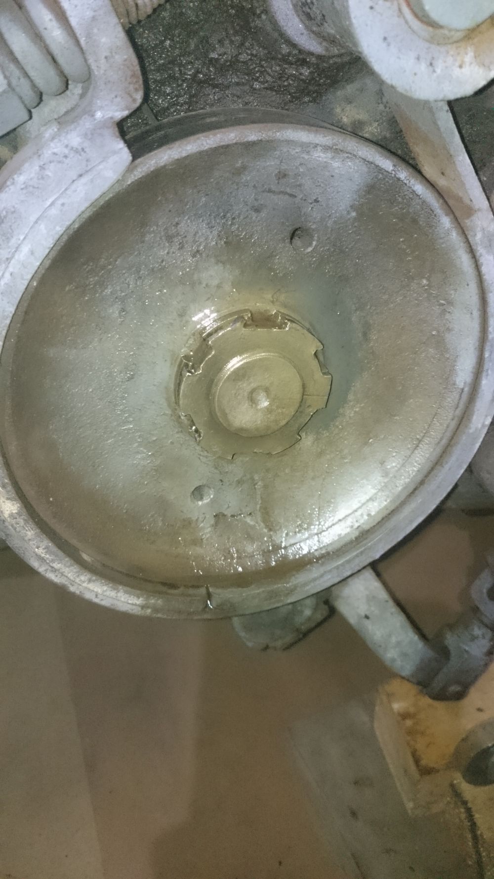

ich muss das Thema nochmal nach oben rücken da bei mir die Handbremsscheibe schräg nach Außen hin eingelaufen ist und das Bremsband entsprechend wegläuft.
Ich würde gerne die Bremsscheibe leicht überdrehen aber ein Lösen der Wellenmutter ist auf normale Art und Weise nicht möglich (Hakenschlüssel,Wärme, Rostlöser, Eisspray etc...).
Auch ein schnell zusammengeklippertundgelasertes Tool erbrachte keine Lösung, daraufhin dachte ich, ich versuche das Werkzeug nochmal fix zu einer Art Nuss umzubauen damit ich mit dem Schlagschrauber mehr Erfolg bekomme. Dies schlug natürlich fehl.
Bevor ich jetzt die Mutter sprenge/zerstöre stellt sich mir zunächst die Frage ob es diese Wellenmuttern irgendwo gibt? den !!!never change a halbwegs laufendes System!!!

Re: Bremsscheibe der Handbremse abmontieren?
Beitragvon gespannfrank » 07.04.2017, 08:45
Morgen,
wollte nur kurz berichten wie es bei mir weiter ging.
Ich hatte mich dazu entschlossen nun doch nicht großartig viel Wärme auf die Welle zu bringen und bohrte die Mutter seitlich auf (Höhe der Sicherungsfederbohrung) und teilte sie dort (die Nutkanten waren hinüber und ich hätte sie auch nicht mehr verwenden können). Zu Sicherheit hatte ich die neue Wellenmutter schon vorher bei Coen Kuipers bestellt. Ich fande die Qualität okay, muss allerdings dazu sagen, dass ich zunächst die Mutter nicht auf meine Welle (mit sehr gutem Außengewinde) aufschrauben konnte. Sie war vom Innendurchmesser etwas zu knapp geschnitten. Ich musste somit leicht die Gewindespitzen um wenige Zehntel reduzieren. Dann ging es ohne Probleme. Coens Mutter entspricht annährend der Originaloptik. Bezahlt habe ich inkl. Versand aus Holland 35€ und innerhalb von 2 Tagen hatte ich sie.
Mein Wellenaußendurchmesser beträgt übrigens 41,75mm und die Handbremsscheibe trägt die Einprägung D2751d54.
Was naturlich gemacht werden musste, ist die seitliche Durchgangsbohrung für die Sicherungsfeder in die Wellenmutter zu bringen. Dazu war auf der Stirnseite meiner Welle eine Markierung vorhanden die ich einfach übertragen konnte.
Die Bremsscheibe wurde auf der Drehbank abgezogen und der Bremsbelag erneuert.
Was bei mir jetzt noch nicht so schön ist, ist die abgenutze Führungswelle des Bremshebels und des Bremsbandes. Hierdurch hab ich etwas zu viel Spiel im System. Diesem widme ich mich aber irgendwann mal in Ruhe. Ist ja auch nur ne Handbremse ;-)
