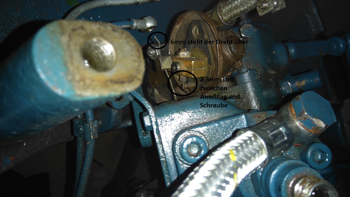

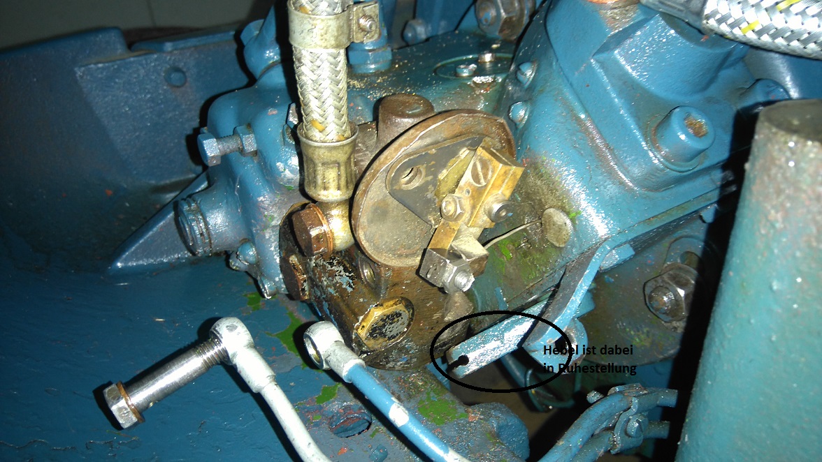

Beitragvon Disco0101 » 08.12.2016, 08:22
Hallo Zusammen,
bei mir sieht das wie auf den Bildern zu sehen aus.
Dabei ist im Prinzip der Hebel am Regler selbst in Ruhestellung und der Hebel an der Ölpume ist auch in Ruhestellung. Der Weg des Hebels an der Ölpumpe bis zum Anschlag ist durch diese Einstellschraube begrenzt. Der Weg ist derzeit ca. 2-3mm.
Ist das so richtig, oder ist der Weg etwas zu gering? Order wie stellt man das am besten ein?
Andere Frage: Gibt es eine sinnvolle und einfache Möglichkeit, die beiden Ölleitungen zum Zylinder und zum Kurbelwellenlager im eingebauten Zustand zu entlüften?
Viele Grüße und Vielen Dank im Voraus,
Stefan
Disco0101
Beiträge: 19
Registriert: 12.08.2008, 17:40
Re: Kompressionsdruck LT85D
Beitragvon Rohoelzuender » 09.12.2016, 10:10
Die Klemmschraube vom Draht lösen, den Ölpumpenhebel ganz nach links schwenken (bei Draufsicht), Klemmschraube wieder anziehen. Dabei auf den Draht aufpassen das er sich nicht verbiegt oder sogar abbricht. Entsprechendes Werkzeug zum Gegenhalten verwenden! Ja, der Weg ist nur ganz gering zwischen Vollastmenge und Leerlauf. So zwei bis drei Millimeter kommen hin. Immer davon ausgehend das der Anschlag noch intakt ist und an der Einstellschraube mit der Kontermutter noch nicht manipuliert wurde. Sicherheitshalber den Motor nie mit unterster Leerlaufdrehzahl von rund 800 1/min laufen lassen sondern lieber den Handgashebel so einstellen das er etwas höher dreht, so 1000 bis 1200 1/min. Oder ganz abstellen, wenn die Pause länger dauert.

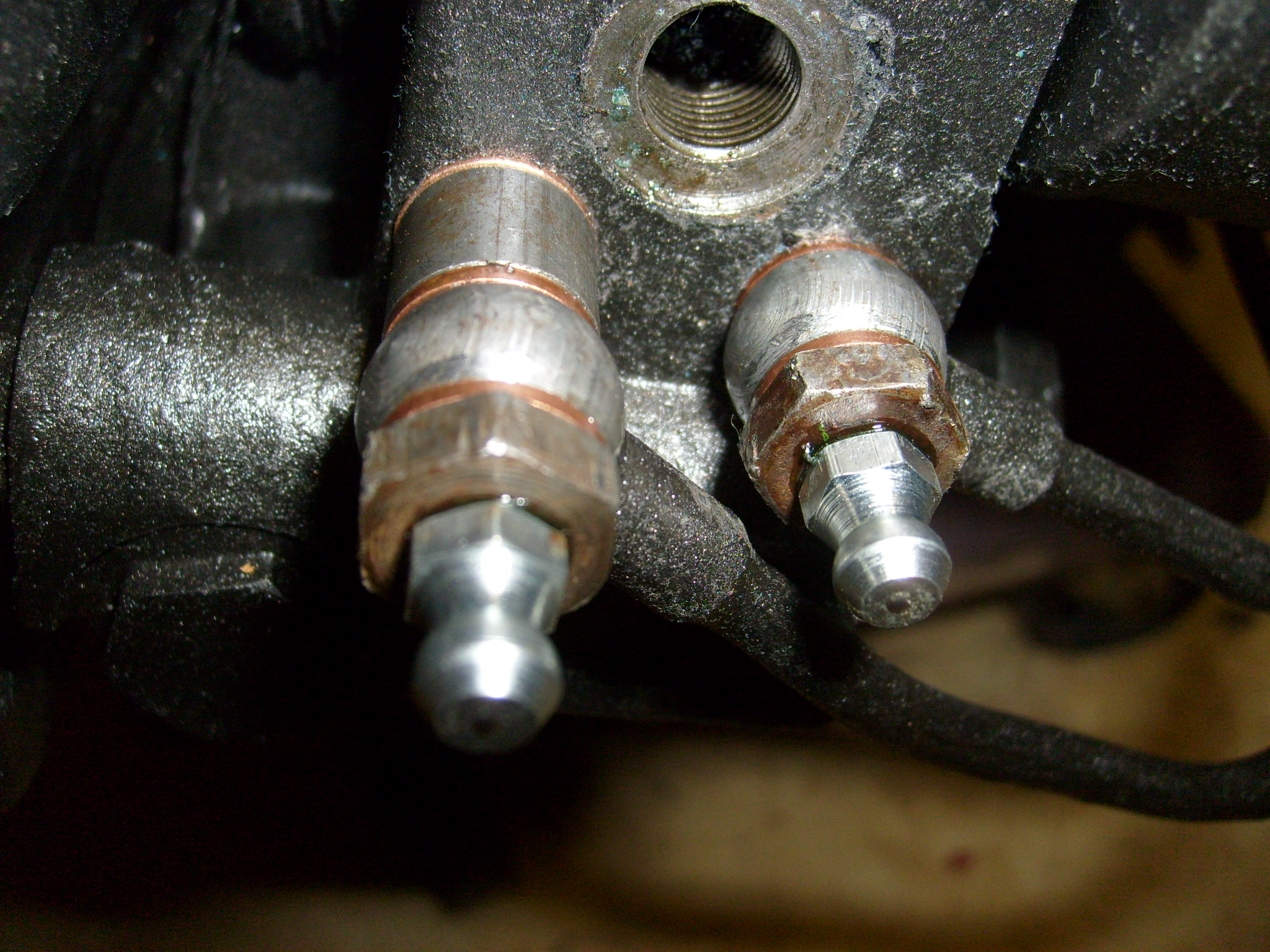

Die genialste Lösung die ich für mich mal ausprobiert habe und die auch sicher funktioniert ist die:
Schmiernippel in die beiden Hohlschrauben einschrauben, Ölpresse kaufen und dann das Öl von der Ölpumpe in den Motor pressen. Hahn am Kurbelgehäuse öffnen und warten bis es tropft, bei beiden Leitungen. Öl komplett abtropfen lassen. Wenn nichts tropft mal mit einem Draht den Ablasshahn frei stochern. Das was Lanz da vorgeschrieben hat mit der Methode von oben nach unten ist nur aufwändig und unnötig kompliziert.

das mit den Schmiernippeln ist eine gute Idee. Du schreibst Ölpresse? Hast Du eine Fettpresse mit Öl gefüllt?
Oder ist das eine spezielle Ölpresse? Das habe ich noch nie gehört/gesehen ? Sind die Schmiernippel 100% Öldicht?

Beitragvon Rohoelzuender » 14.12.2016, 16:14
Das ist eine spezielle Presse die für Öl geeignet ist. Beim Kauf sollte man nochmal in einen Schlauch investieren, der vorne an die Presse geschraubt wird mit einem passenden Adapter der für Schmiernippel geeignet ist. So kommt man an die Schmiernippel besser dran.
Die Schmiernippel halten dicht. Man kann sicherheitshalber vor dem einschrauben der Nippel nochmal etwas Schraubensicherungsmittel an das Gewinde geben, mittelfest reicht. Oder flüssiges Gewindedichtmittel. Natürlich ganz behutsam, nicht das das Mittel in die Leitung kommt.
Nach dem Einscheiden des Gewindes in die Hohlschrauben die Späne sorgfältig entfernen, am besten mit Bremsenreiniger und Druckluft.

Hallo Zusammen,
das mit den Schmiernippeln und dem Entlüften hat super geklappt,
@Gordon, vielen Dank für den Tipp. Ich habe allerdings eine normale Fettpresse gekauft und auch mit dem Röhrchen gearbeitet. Diese muss nur ein wenig mehr gebogen werden, dann geht das super.

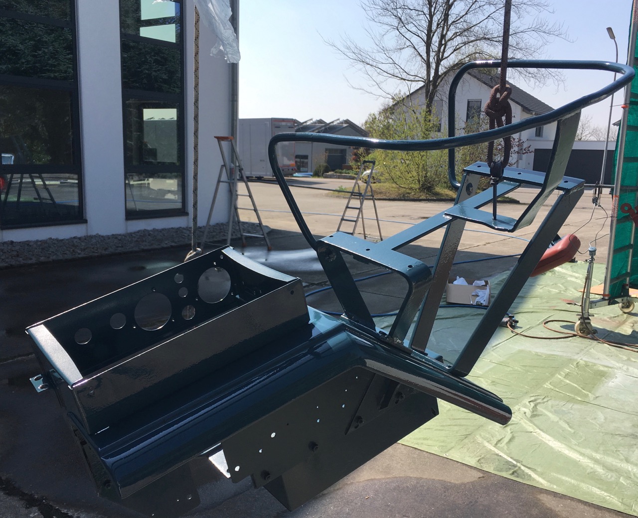

Beitragvon Actros » 13.04.2017, 22:02
heute möchte ich einen Zwischenstand geben.
In letzter Zeit habe ich oft andere Aufgaben zurückgestellt und mich meinem Alldog gewidmet - der 1. Mai kommt - mal sehen ob es dieses Jahr was wird.
Nachdem nun die rechte Hälfte des Alldogs lange mit belegter Bremse daneben lag, habe ich vor ein paar Wochen wieder alles zusammengeschraubt.
Eigentlich wollte ich die Elektrik jetzt nicht machen!
Aber wie so oft kam es dann soweit, dass ich alle Kabel unter der rechten Trittfläche abgezwickt und entsorgt habe.
Nun ging es an die linke Seite - Bremsen belegen.
Als ich das Achsrohr abgeschraubt und auf das Rad gelegt hatte, war die Felge innerhalb von Minuten voll Öl. Nun musste ich auch den Simmerring der Achswelle tauschen.
Und weil alles schon zerlegt war natürlich auch den Simmerring der oberen Welle.
Dann wieder ein eigentlich...., eigentlich wollte ich nicht lackieren - aber....da ich die Elektrik nun doch komplett erneuern wollte, musste ich auch den Kasten unter dem Tank lackieren, sonst komme ich da später nicht mehr richtig ran.
Ich habe mich entschlossen nun die ganze linke Seite zu lackieren - die rechte muss warten. Diese werde in doch noch einmal zerlegen und die Simmerringe tauschen. Aber das muss noch warten...
Seit gestern sind die Blechteile wieder vereint und ich bin dabei die Elektrik neu zu verkabeln.

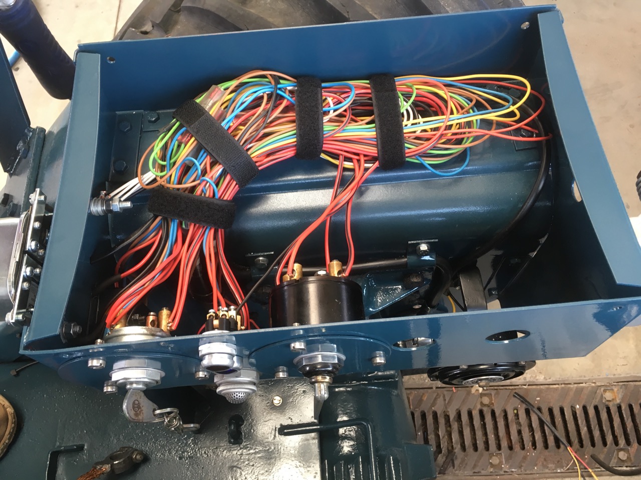

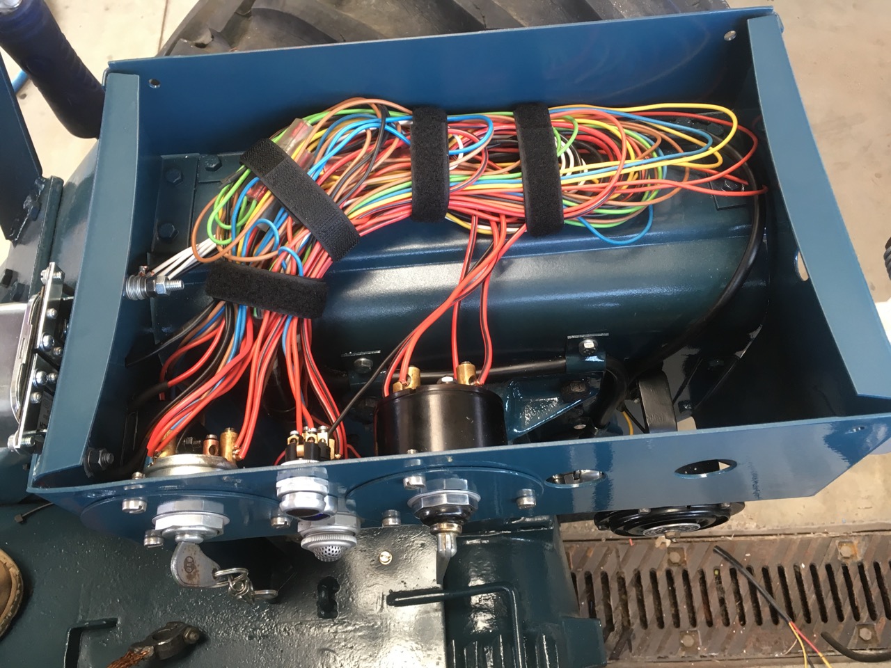

Beitragvon Actros » 30.04.2017, 10:23
vorletzte Woche habe ich nun die Elektrik neu verkabelt.
Am Dienstag hatte ich TÜV.
Seit Mittwoch ist er angemeldet.
Die ersten Probefahrten hat er auch schon hinter sich.
Demnächst stelle ich noch ein Bild vom kompletten Alldog ein.
