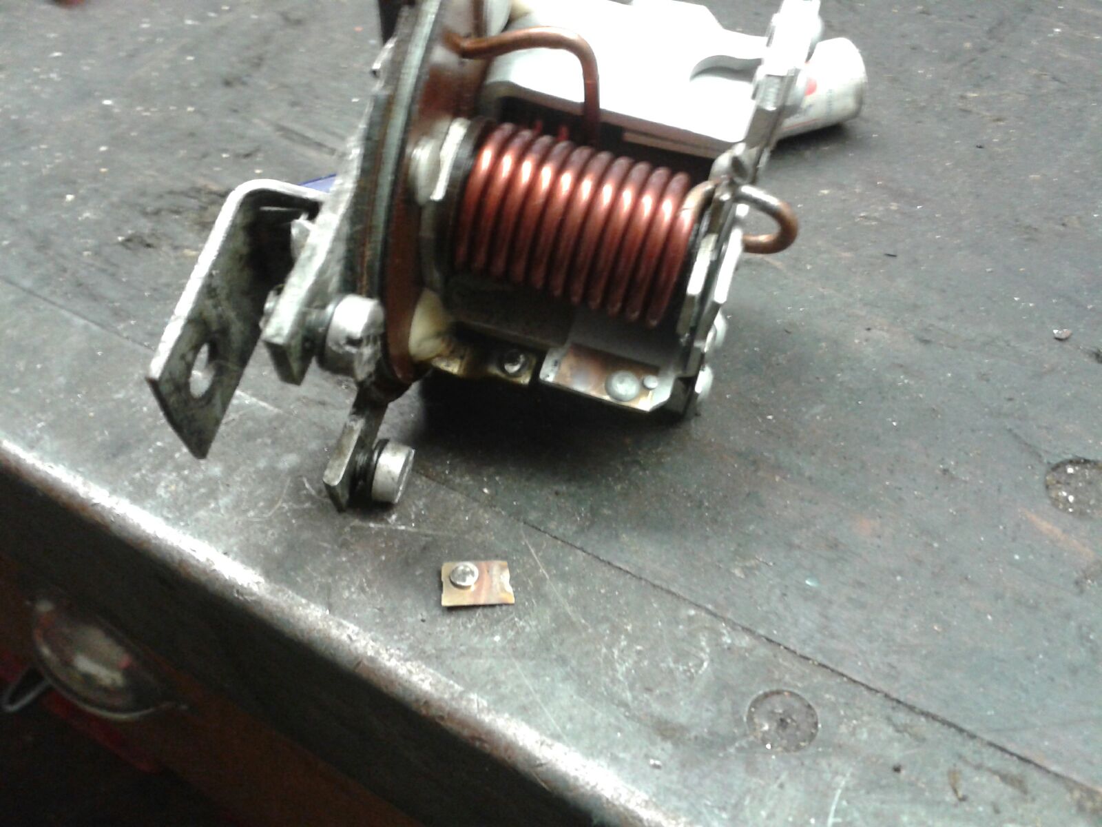

Beitragvon Frank B. » 30.03.2017, 19:01
Bei meinem D2416 war es genauso oder ähnlich. Im Leerlauf leichtes glimmen der Ladekontrolle und beim erhöhen der Drehzahl wurde sie heller.
Grund war eine gebrochene Kontaktfeder im Regler, die nur noch an einem Zipfel hing.
Gruß Frank.
