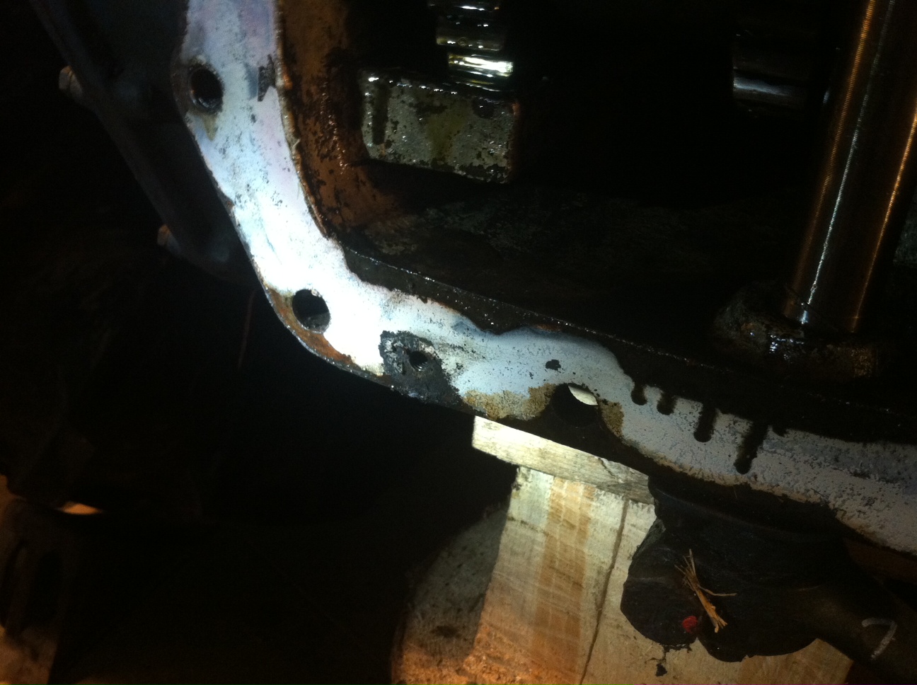

Eigentlich wäre das Ganze keine große Geschichte gewesen, da aber leider durch Lack bzw. Dreck die Abdrückbohrung im Getriebe unten rechts vollkommen übersehen wurde, hat es etwas länger gedauert :roll:
Hier mal zwei Aufnahmen der Bohrung:
Nachdem hier dann eine passende Schraube angesetzt und vorsichtig eingeschraubt wurde, trennten sich das Kurbelgehäuse und das Getriebe wunderbar.
