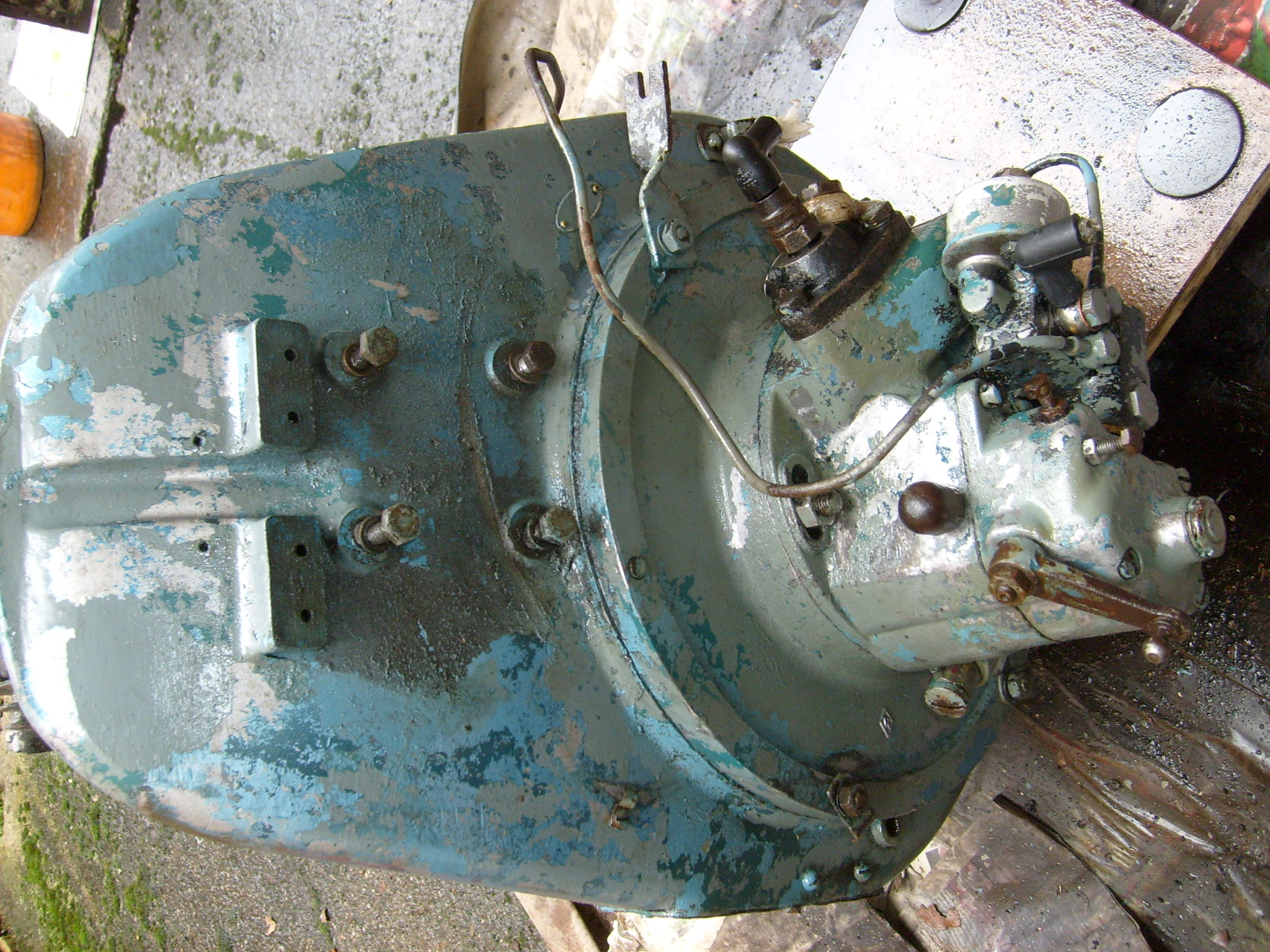

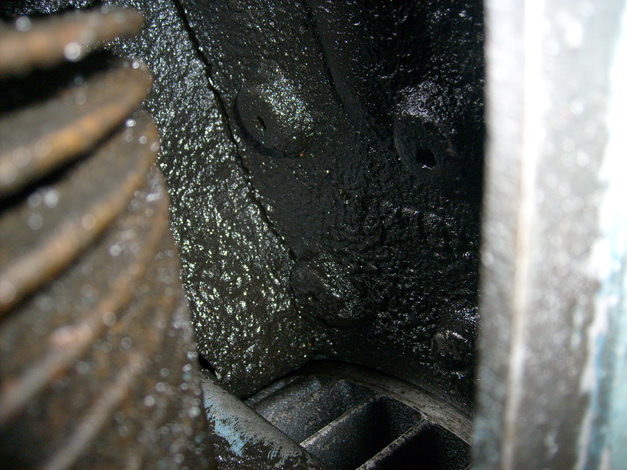

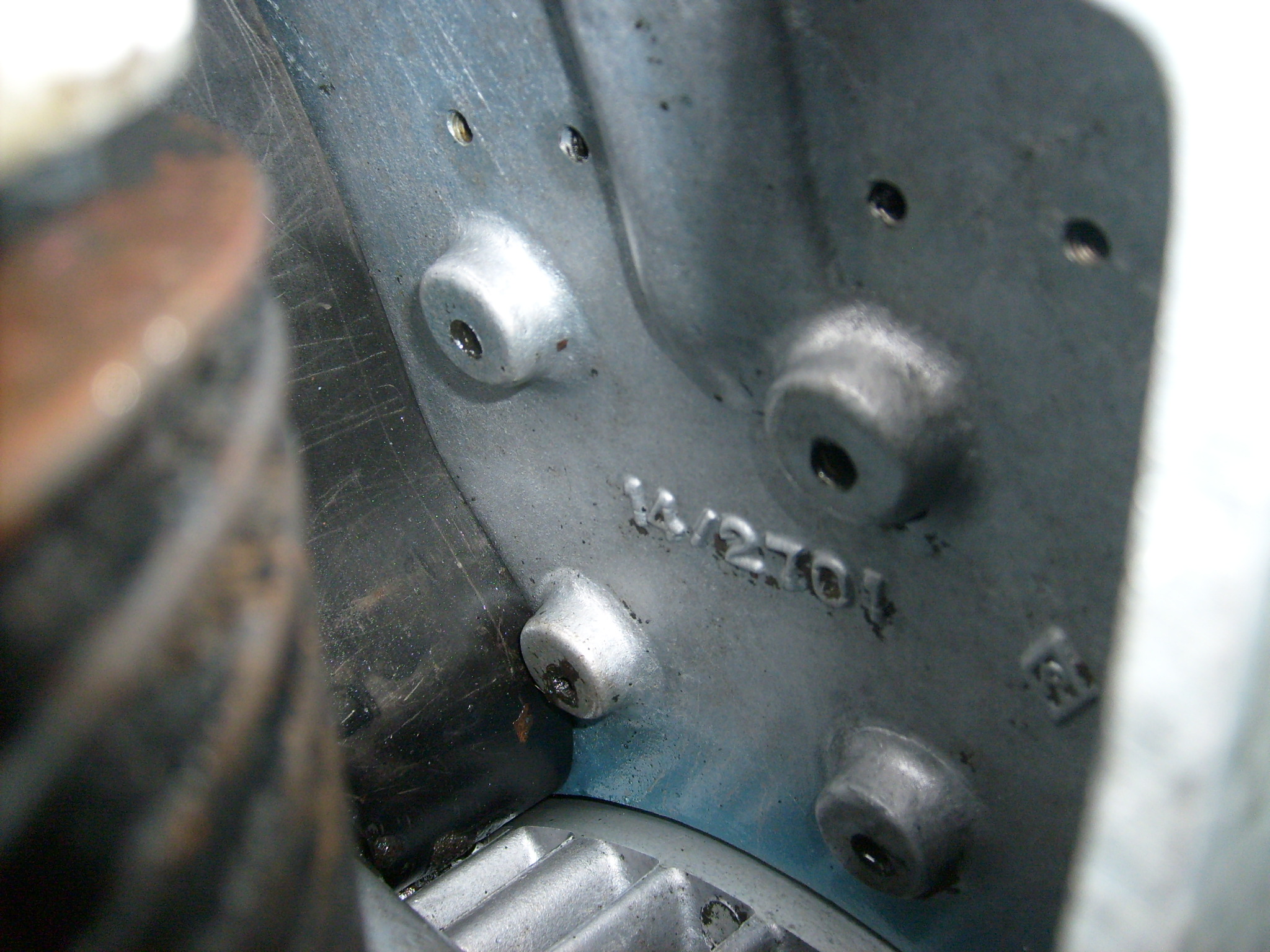

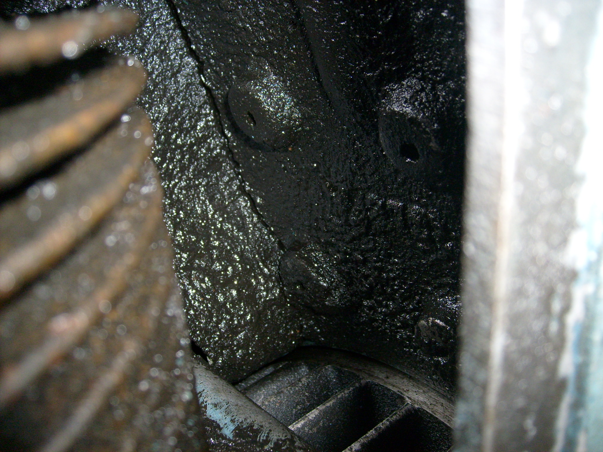

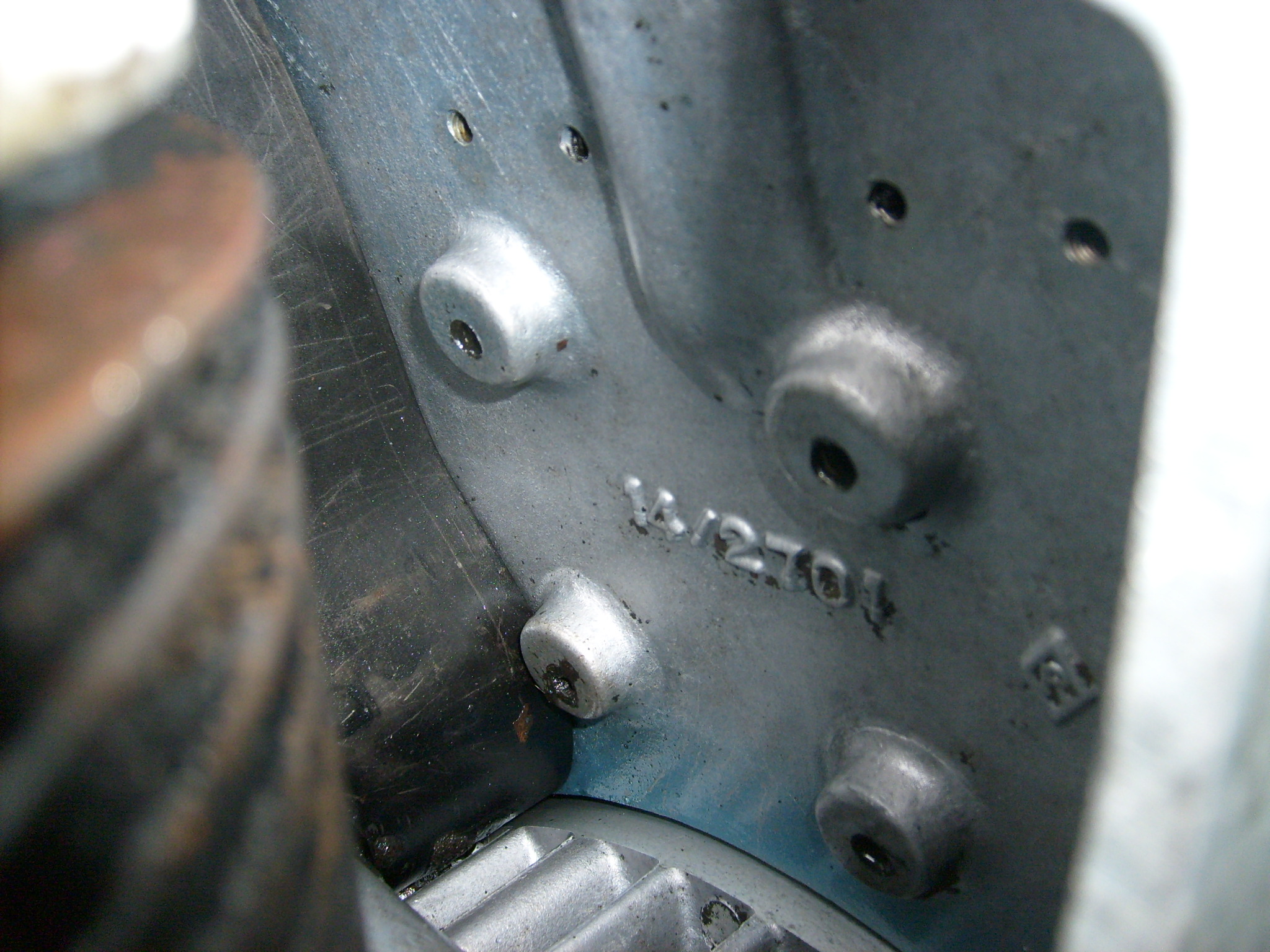

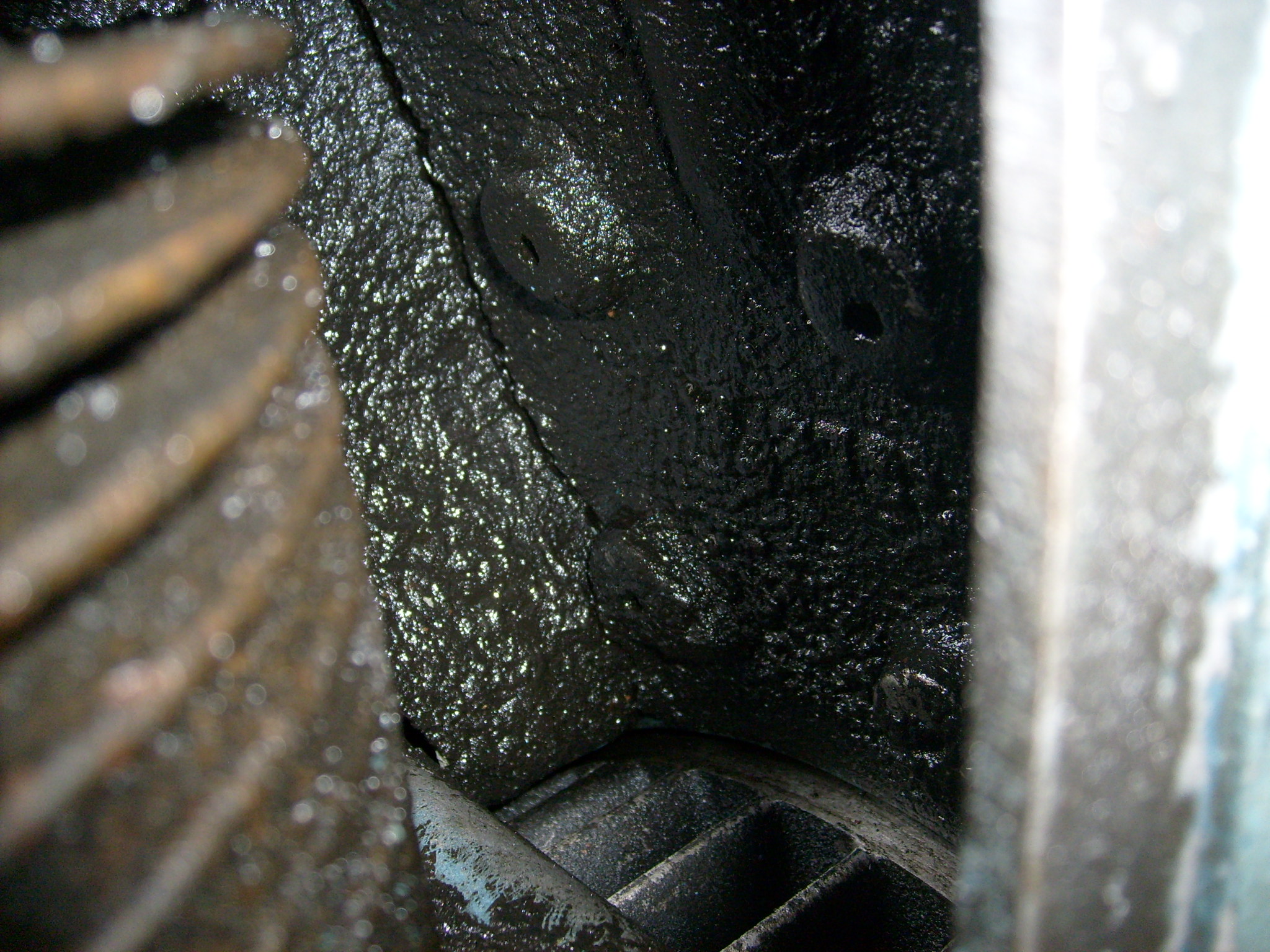

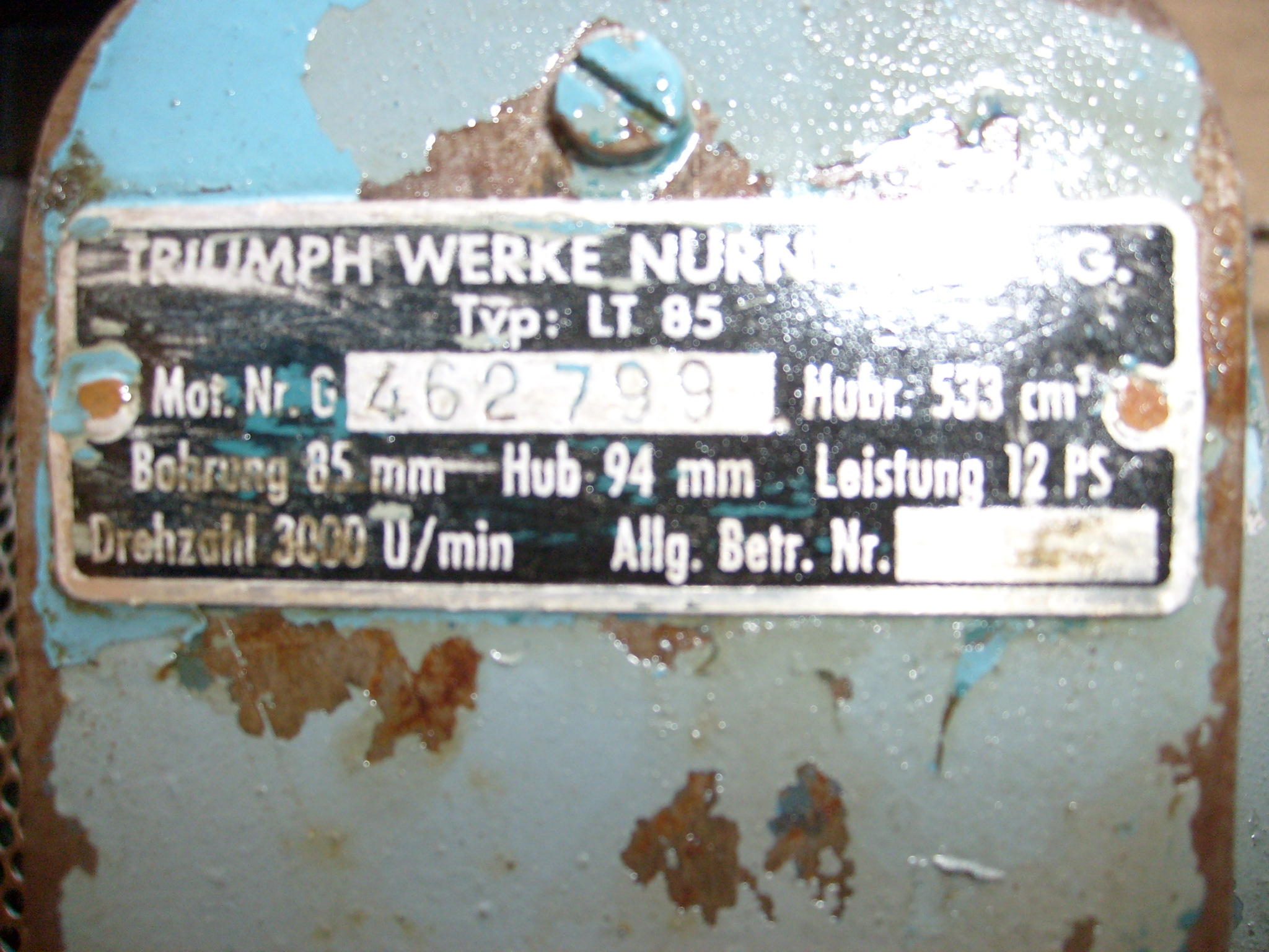

Nach soviel Durcheinander erst mal wieder zu einer während der Arbeiten bereits gelösten Kuriosität, dem LT 85 Dieselmotor mit 12 PS, der wie bereits recherchiert kurzzeitig parallel zum 13 PS- Dieselmotor LT 85 D der ersten Generation ( Vorserien Alldog A1305 Januar bis März/April 1955, erste Landmaschine von Heinrich Lanz mit Dieselmotor), produziert wurde.
Die Lüftergehäuseinnenseite und das Radialgebläse sehen vor der Reinigung oftmals so aus, schwarz wie die Nacht:

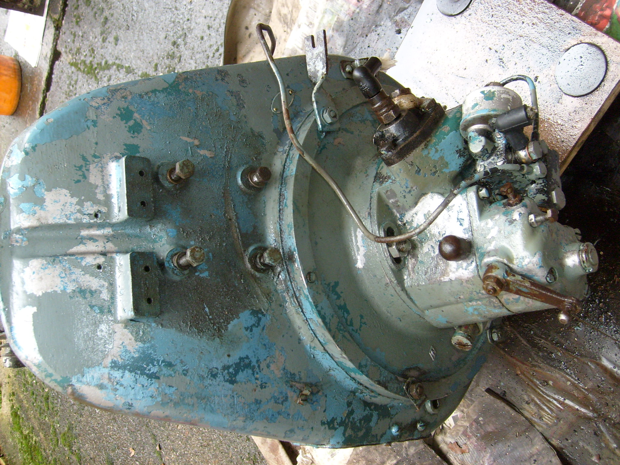

Re: Prototypen Reaktivierung
Beitragvon Rohoelzuender » 13.02.2016, 20:49
Mit Benzin und Heizkörperpinsel geht der Schmodder runter, auch wenn es ein wenig dauert. Der Motor kann dabei von Hand durchgedreht werden, damit man das Radialgebläse rundherum reinigen kann...

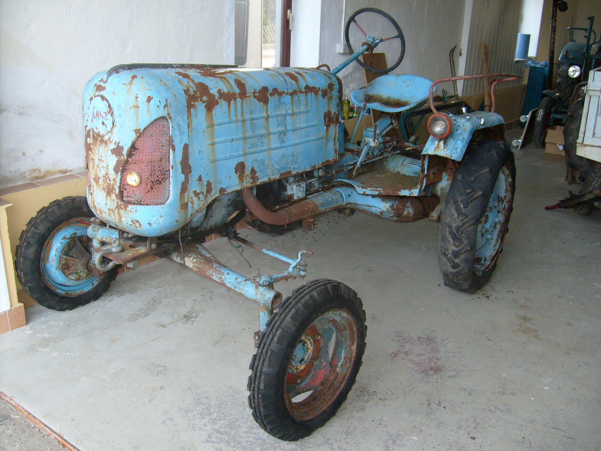

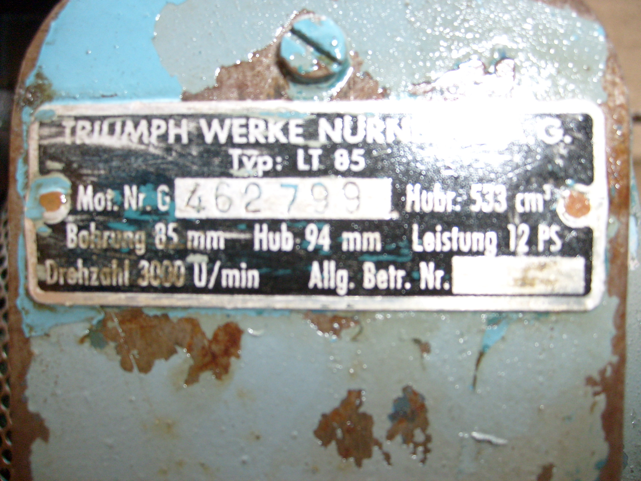

Beitragvon Rohoelzuender » 13.02.2016, 20:56
Die Frage ist, was mache ich mit den Typenschildern? Diese sollen natürlich so erhalten bleiben. Ob es da ein Klebeband gibt das dem Abbeizer erfolgreich standhält?

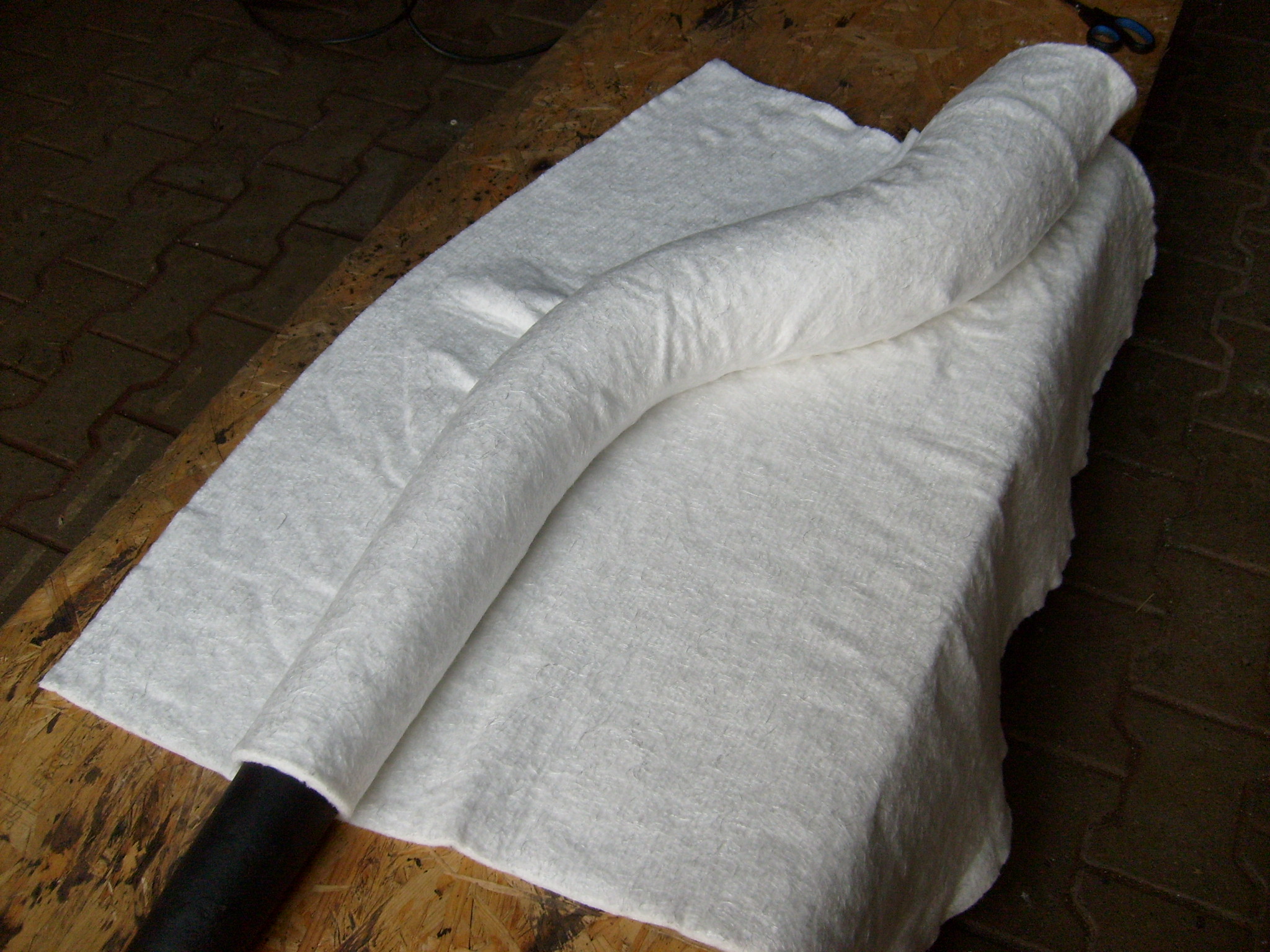

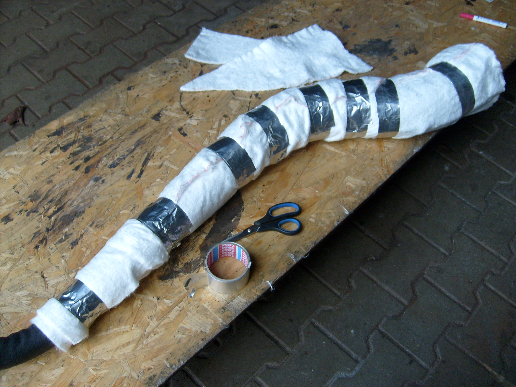

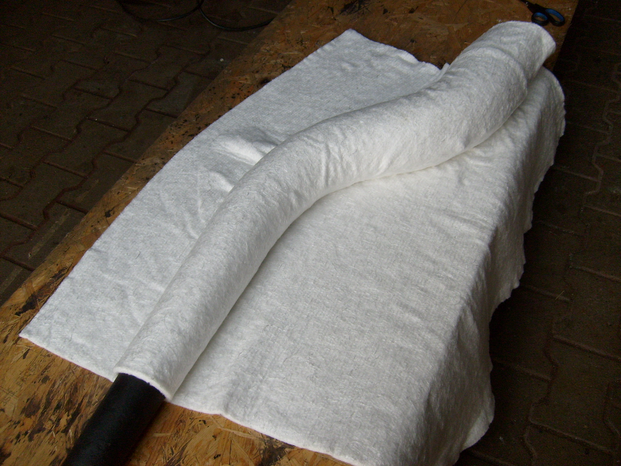

Beitragvon Rohoelzuender » 13.02.2016, 21:04

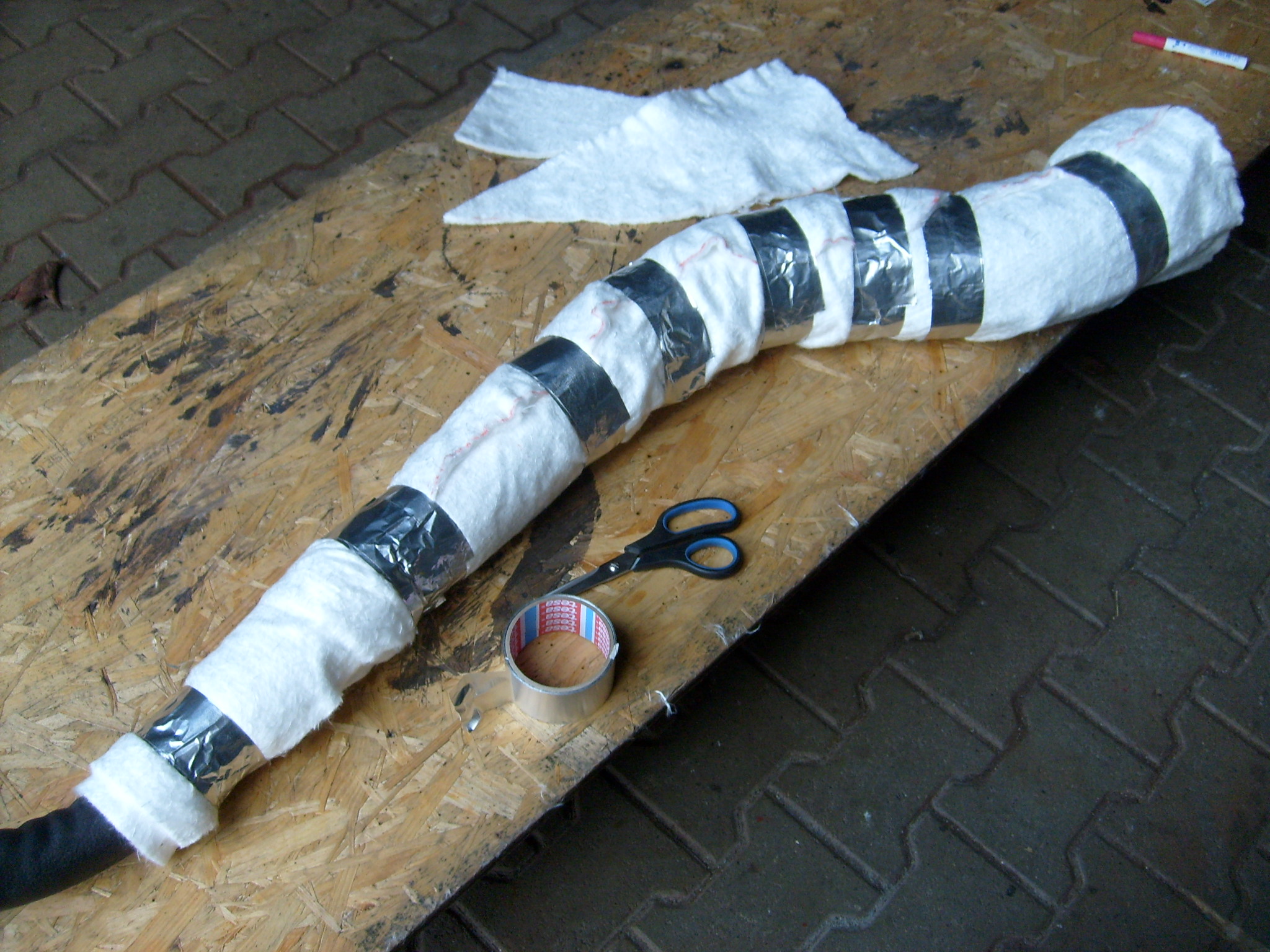

Im ersten Schritt wird der Auspuff ummantelt mit neuem Hitzeschutz. Diese Matte gibt es im Rennsportzubehör. Ich hatte zwei bestellt, eine war vollkommen ausreichend.

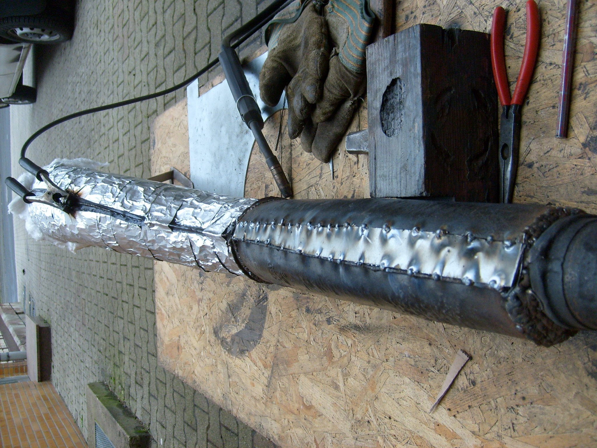

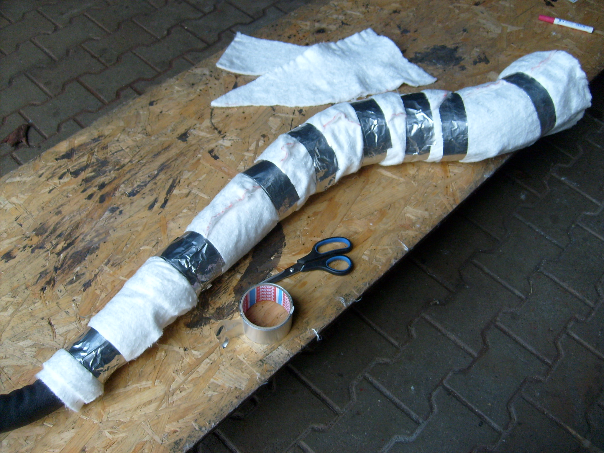

Beitragvon Rohoelzuender » 13.02.2016, 21:07
Nach dem Umschlingen, wobei die Matte überlappend gewickelt wurde, konnte mit einer Schere zugeschnitten werden und das Gesamte mit Aluminiumklebeband zusammengehalten werden.

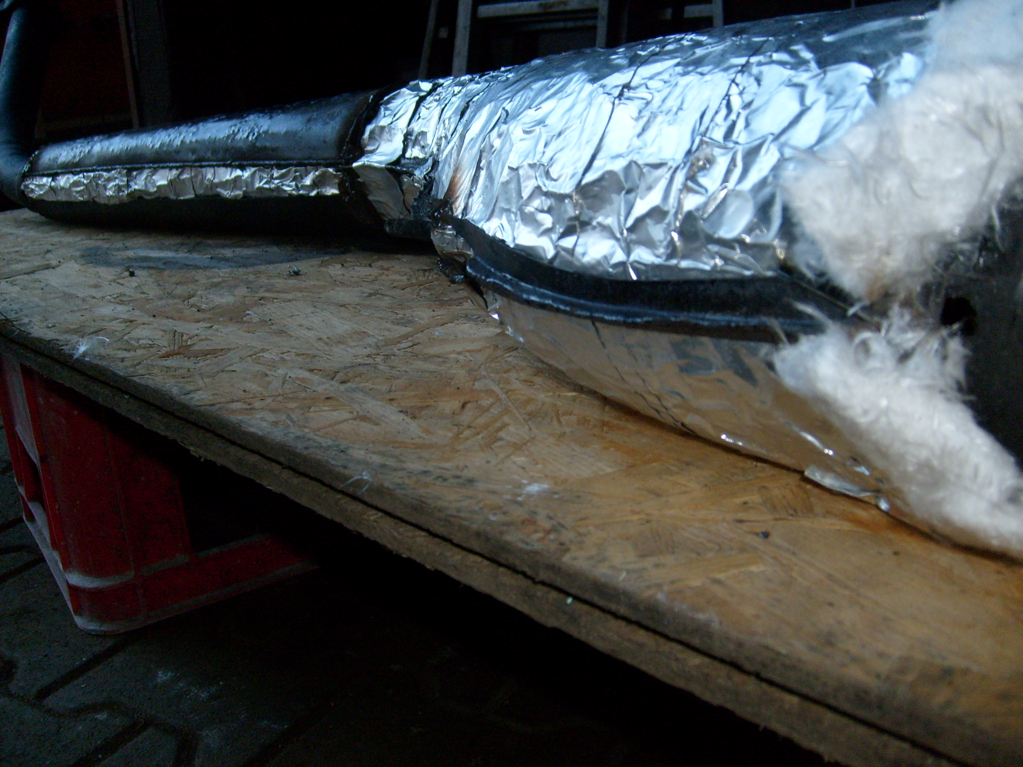

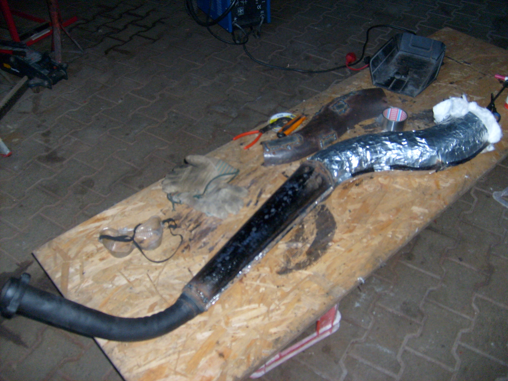

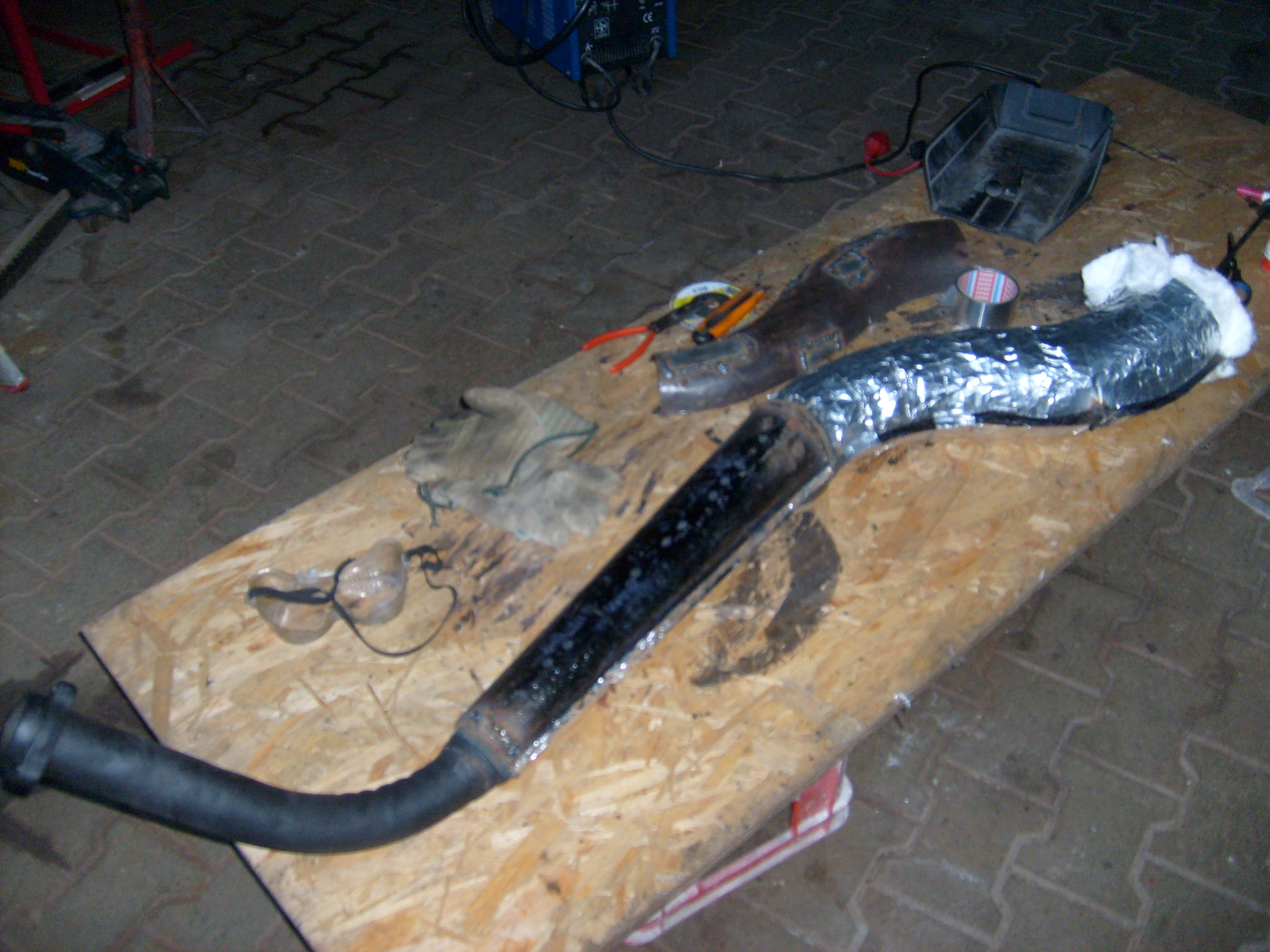

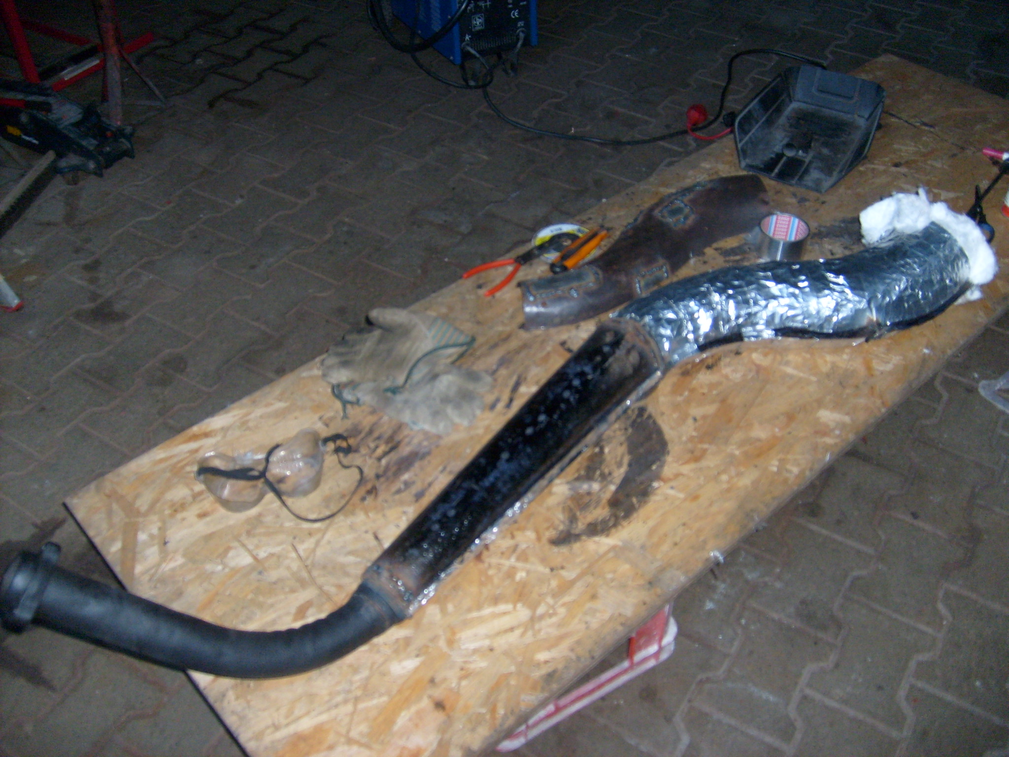

Beitragvon Rohoelzuender » 13.02.2016, 21:10

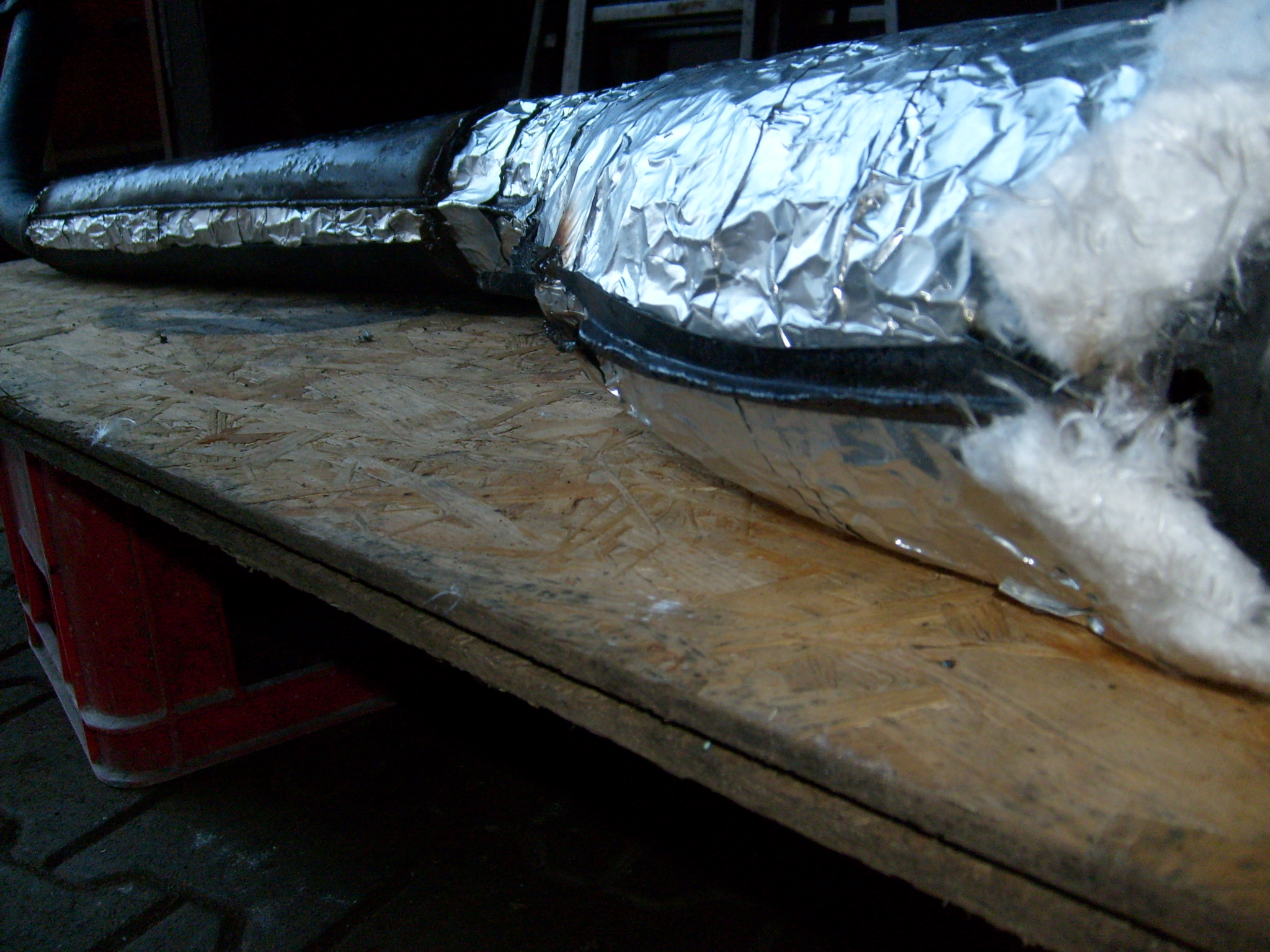

Abschließend wird alles komplett umwickelt, 25 Meter Aluklebeband waren notwendig. Im Bild ist schon das vordere Abdeckblech angepunktet sowie die zuvor abgetrennten Auspuffteile.

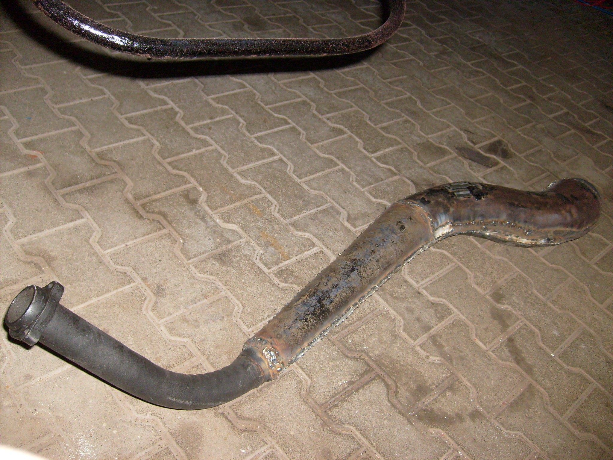

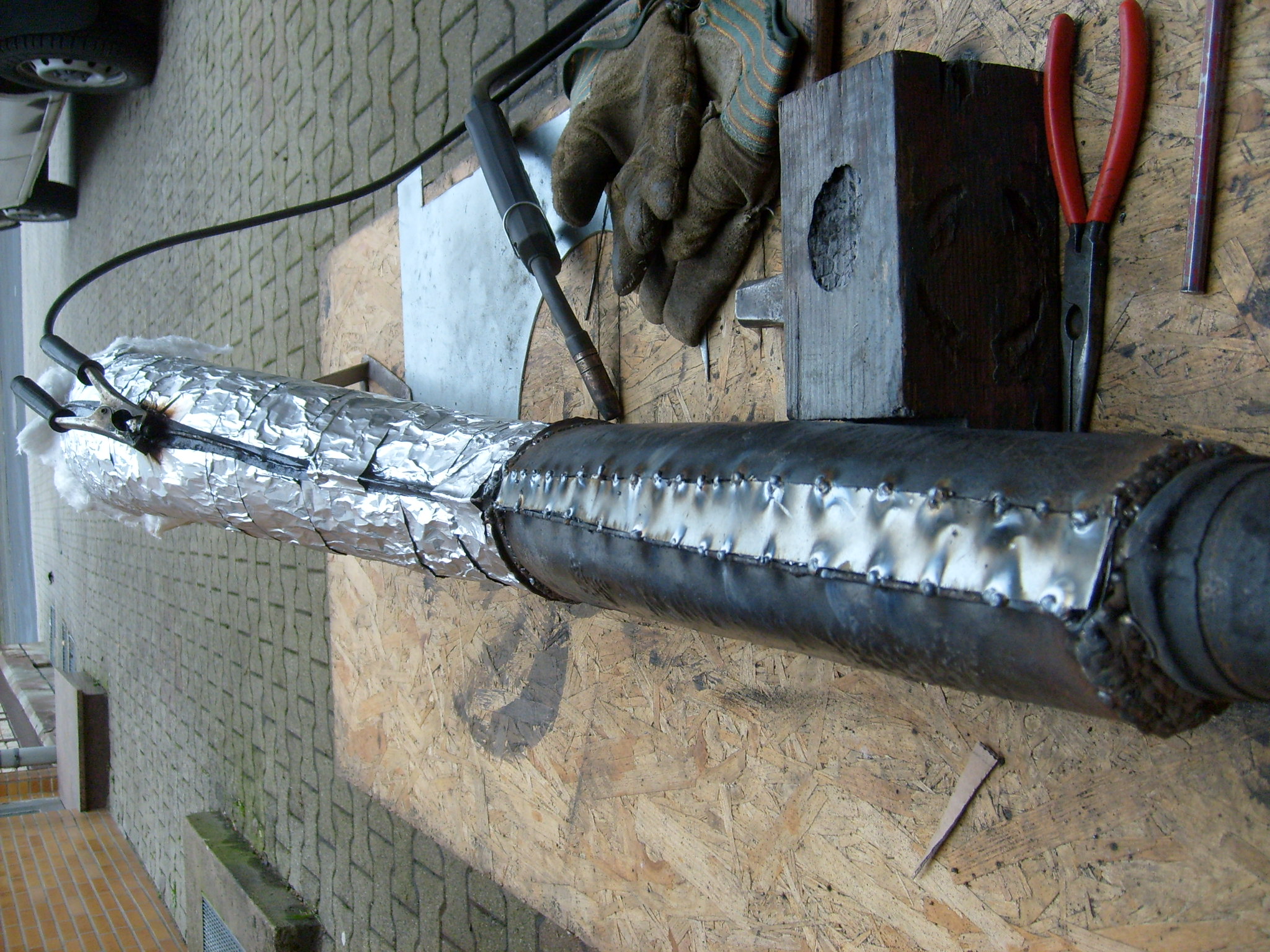

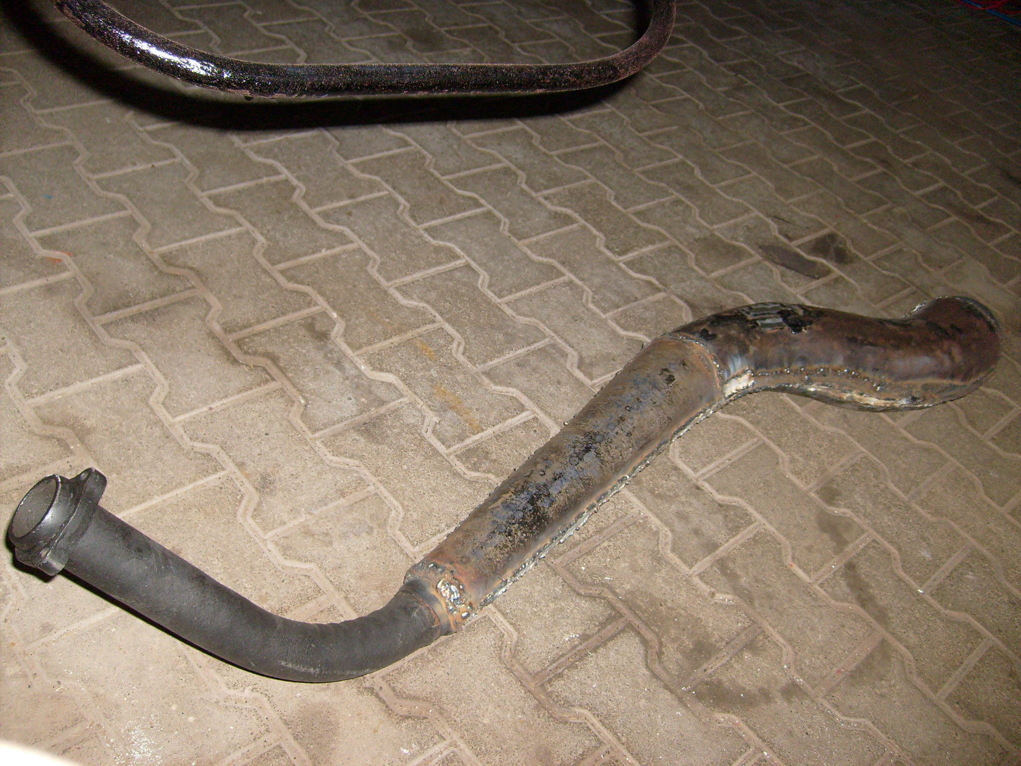

Beitragvon Rohoelzuender » 13.02.2016, 21:15
Die neue Ummantelung scheint etwas dicker ausgefallen zu sein wie im Original. :oops: Jedenfalls mußten Zwischenbleche eingeschweißt werden. Na, Hauptsache der Brummer paßt noch unter die Bodenplatte... :)

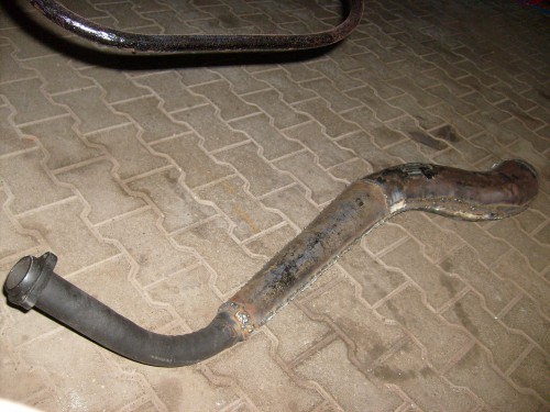

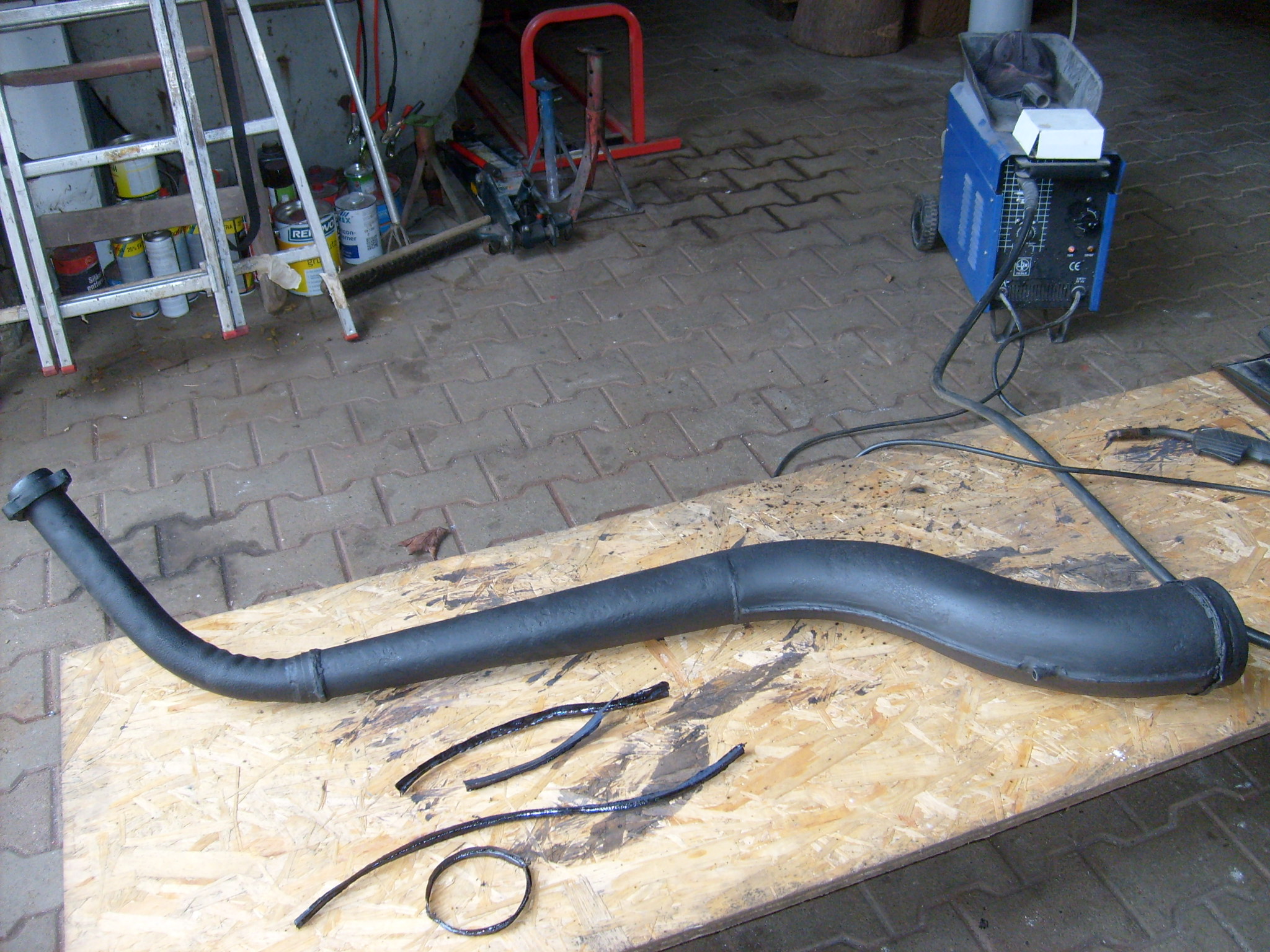

Beitragvon Rohoelzuender » 13.02.2016, 21:26

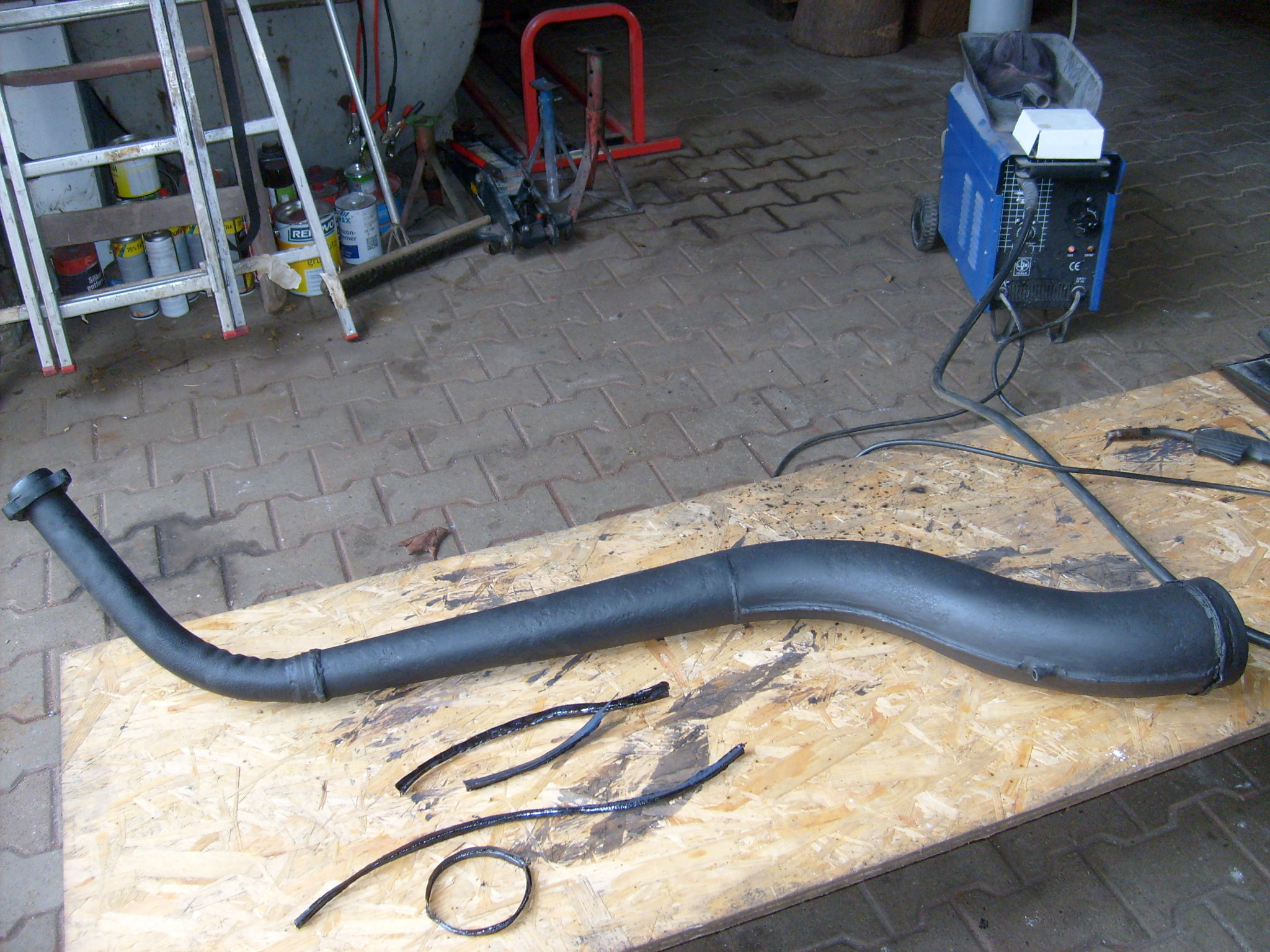

So sieht der Auspuff momentan aus. Von innen komplett rostfrei, ein gutes Gefühl. Jetzt müssen nur noch die Schweißnähte verschliffen werden. Habe mal Bilder vom Serien D1306 Auspuff mit diesem hier verglichen. Komplett anders. Wie von mir vermutet hatte die Änderung mit Sicherheit in der aufwändigen Herstellung des hier gezeigten Auspuff zu tun. Optisch finde ich diesen Brummer aber viel passender als die kümmerliche Ausführung in der Serie. Zumal man bei Lanz die linke Bodenplatte nicht mehr geändert hat, die extra für den Brummer gegossen wurde.

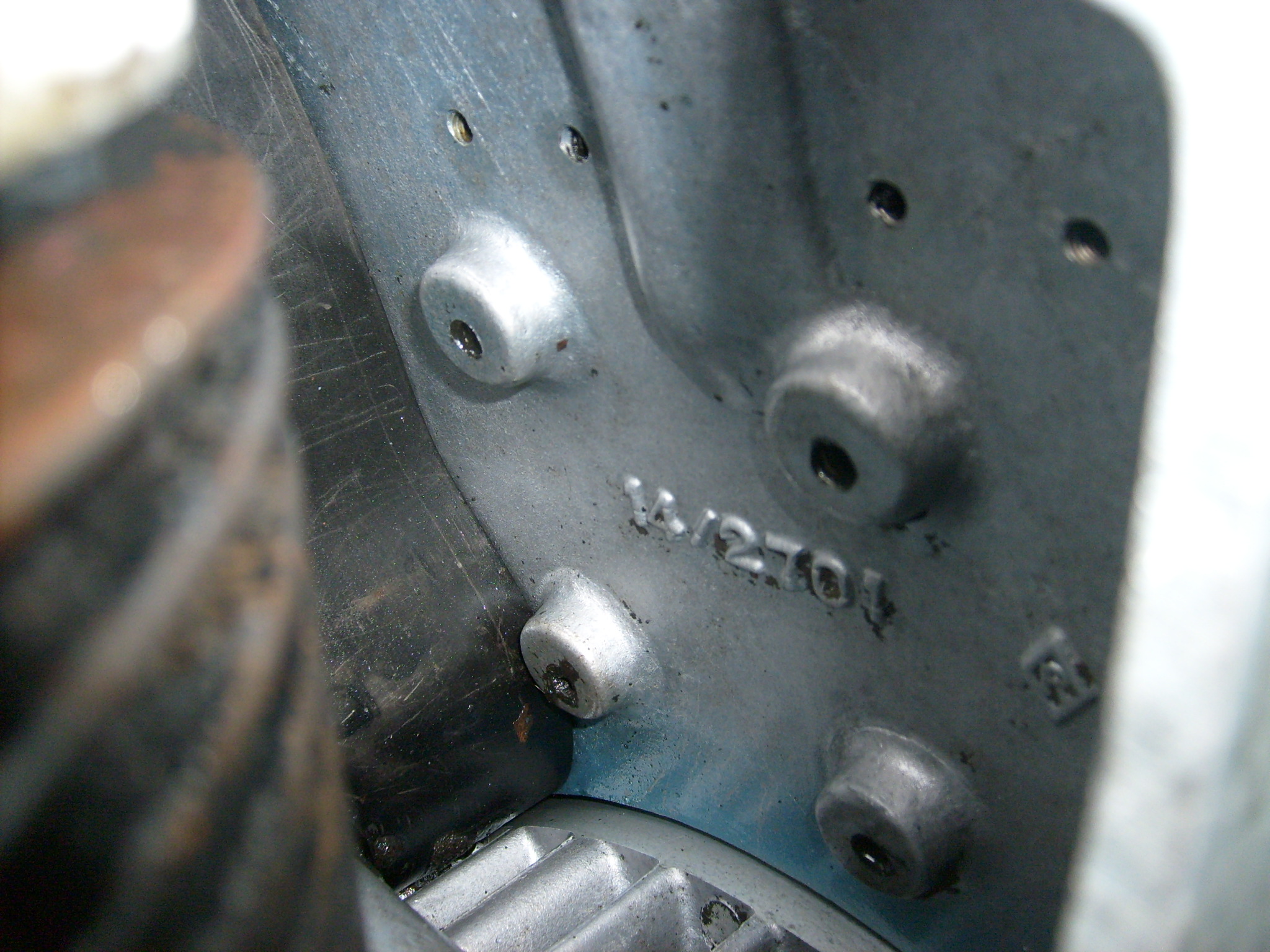

Beitragvon Rohoelzuender » 13.02.2016, 21:41
Im Bild sieht man wie schön die Bodenplatte zum Auspuff paßt. Und korrigiere mich gleich selber in der Aussage, das Lanz die Bodenplatte nicht mehr geändert hat. Mir ist eben eingefallen, dass es noch eine dritte Variante des Auspuff gab, die hatte dann eine geänderte Bodenplatte, die dann optisch wieder gut harmonierte mit dem dünneren Auspuff ohne Dämmung.

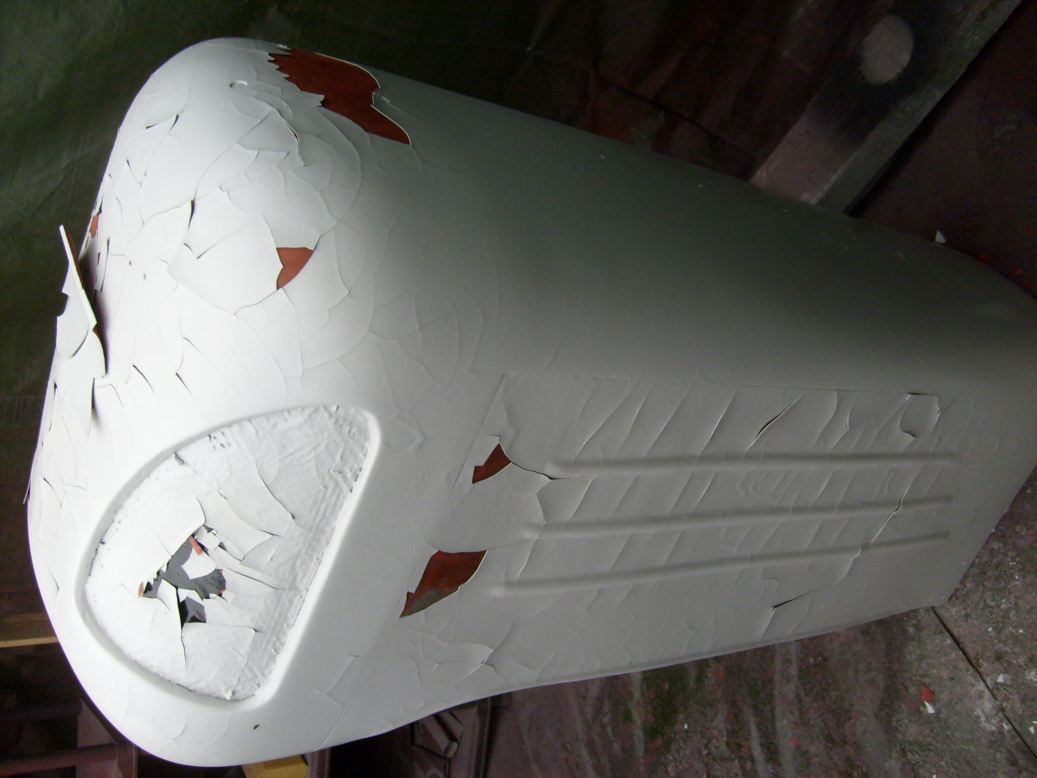

Beitragvon Rohoelzuender » 24.02.2016, 09:24

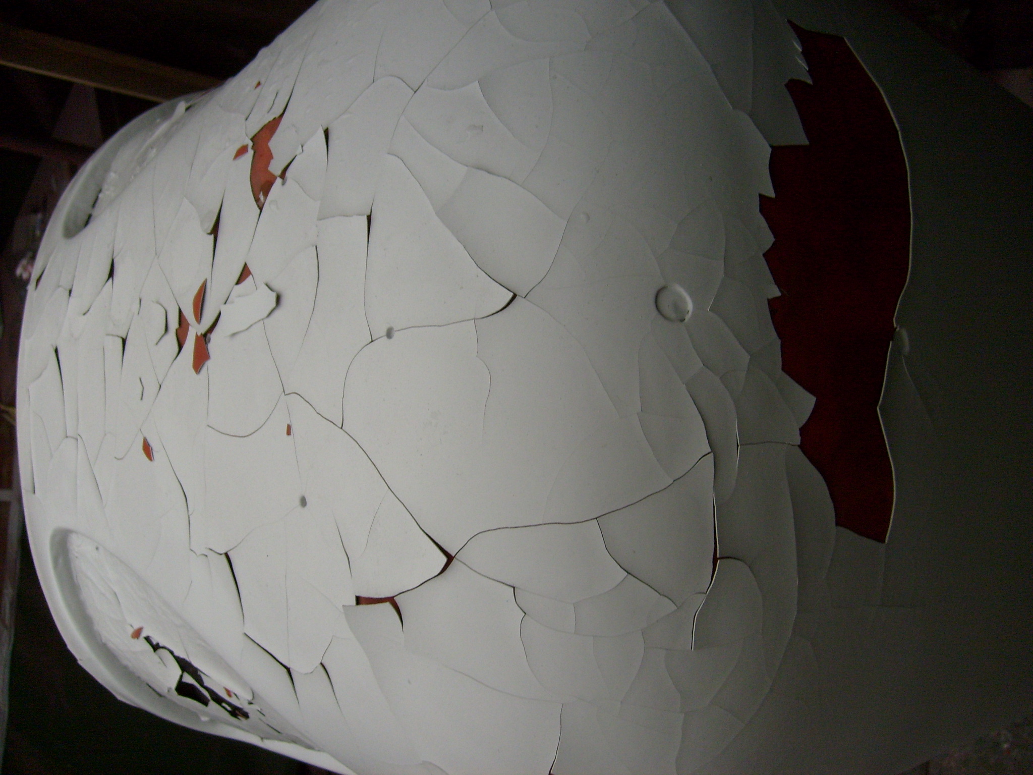

Hier nun die lang erwarteten Bilder des Maleur der Woche.

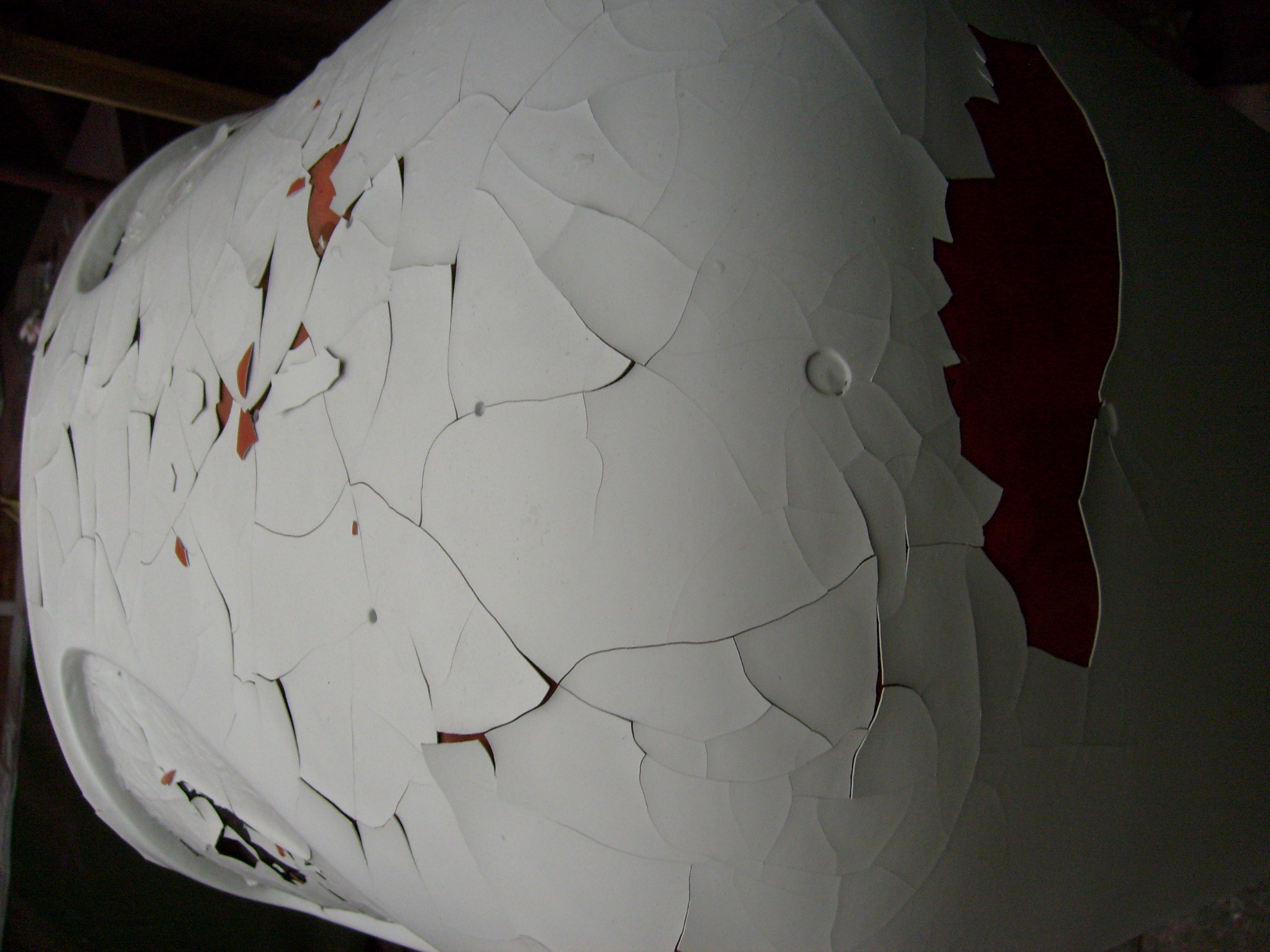

Beitragvon Rohoelzuender » 24.02.2016, 09:29
Der Spritzfüller ist bombenfest auf dem Spritzspachtel. Und der Spritzspachtel fest auf der Grundierung. Aber leider die Grundierung nicht auf dem Glasfaser- und Füllspachtel, bzw. auf dem ungespachtelten Untergrund. Während der Trocknung des Spritzspachtel kam es zu derartigen Spannungen, dass es alles abgehoben hat. :oops:
