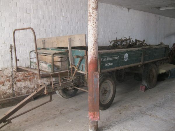

Desweiteren war auch ein Änhänger mit dabei, ist mit Kutschbock, das heißt wenn man die Deichsel auswecheln würde könnte man auch Pferde vorspannen. Das besondere was ich noch Nie gesehen habe ist, der Anhänger hat vorne eine Achsschenkel Lenkung wer hat hier Informationen.

Die Anhänger mit Achsschenkel-Lenkung waren bis in die 50er Jahre bei nahezu allen Herstellern zu kriegen. Sie bieten bei zweispännigem Betrieb den Vorteil, dass der Baum (die Deichsel) bei Schlaglöchern und Steinen auf dem Weg nicht zur Seite schlägt. Er würde immer gegen den Brustkorb eines Pferdes schlagen.
Mit richtig ausgelegter Achsschenkel-Lenkung ist die Lenkung in gewissem Maße selbsthemmend und das Problem dadurch geringer.
Für nähere Infos zu dem Wagen sind deshalb Fotos und wenn möglich eine Herstellerangabe nötig. Möglich auch, dass der Wagen von einem Dorfschmied gebaut wurde.

Beitragvon alldog krohn » 09.11.2014, 13:19
im Anhang nun endlich ein paar Bilder, vom Alldog und den Geräten.
