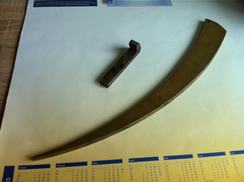

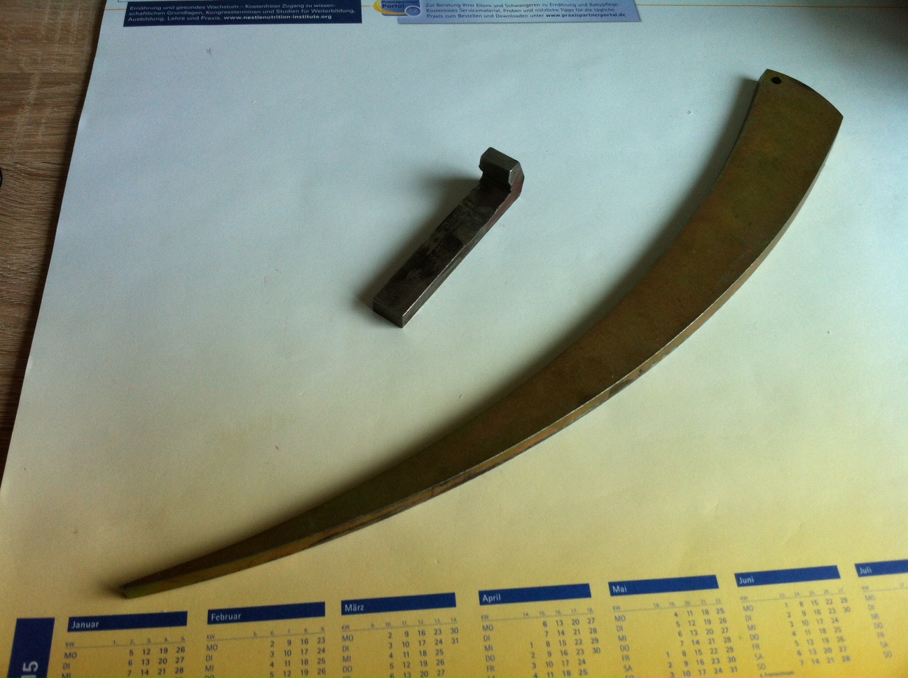

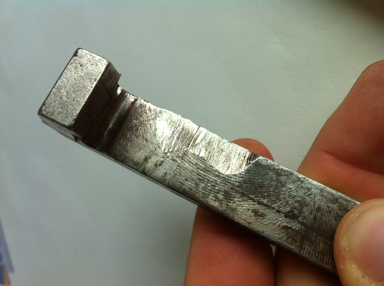

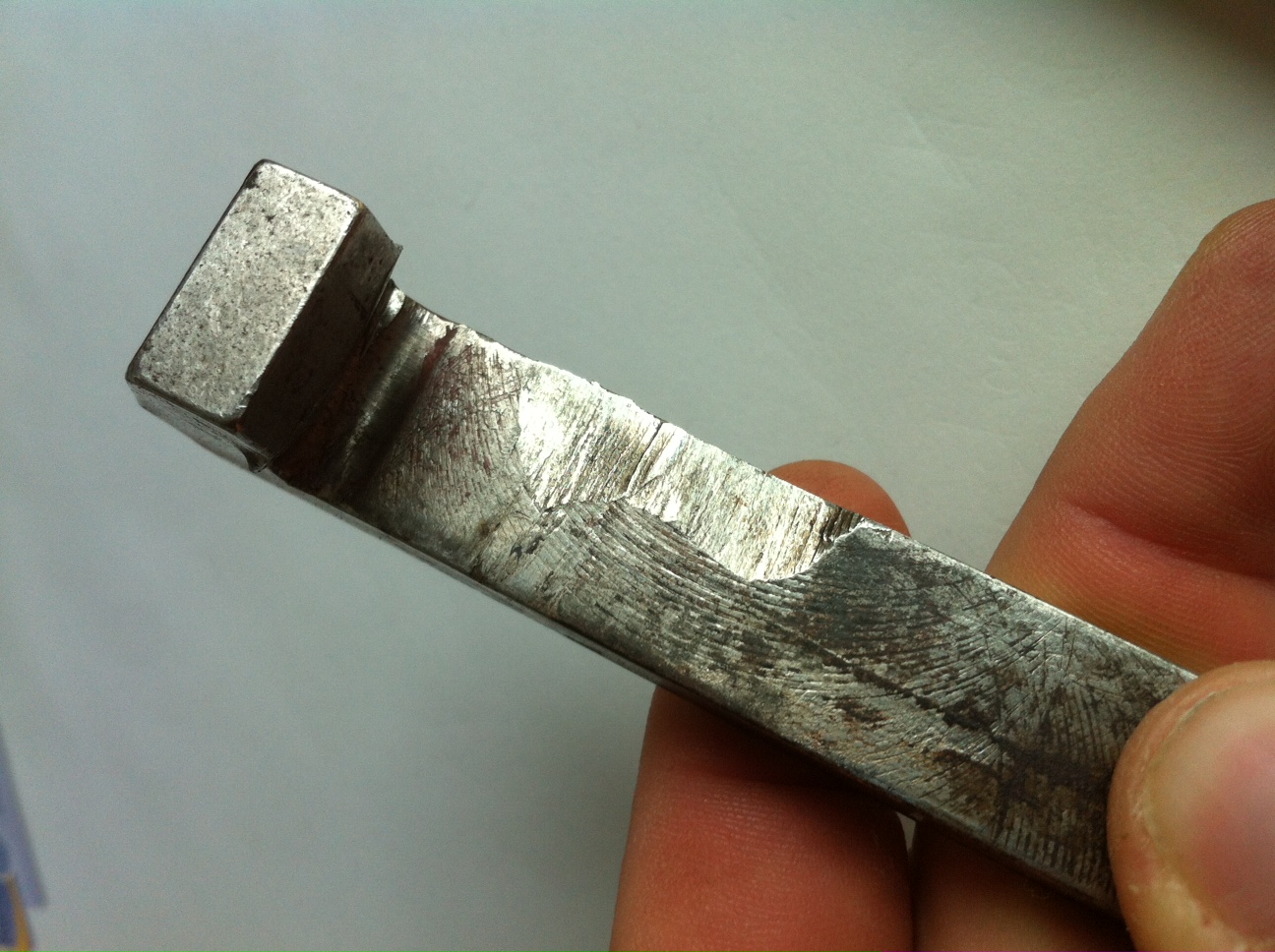

habe am Montag an meinem 2416 das erste mal den von mir vor fünf Jahren neu eingepassten Keil mittels Keiltreiber gezogen. Ging alles soweit problemlos, allerdings stellte sich heraus, dass der Keiltreiber sich wohl beim Austreiben eindreht und somit den Keil oben beschädigt.
Eine alternative ist natürlich ein Schlagabzieher, aber ich denke die meisten von euch haben doch auch diesen "Sichel-Treiber" oder?
Gruß Simon

Ich hatte mir in einer LKW- Werkstatt einen keilfömigen ohne Sichelform ausgeliehen und das ging damit ganz prima ohne große Gewalt und ohne Beschädigungen des Keils.

Ich denke es liegt daran dass die seitlichen Kanten des Keiltreibers nicht gebrochen bzw. abgerundet sind wie es bei dem original ist.
Ich denke es handelt sich um einen Rohling des Keiltreibers. Von wem ist denn der "Nachbau" ?
Re: Keiltreiber beschädigt Keil
Beitragvon simpson1986 » 19.08.2015, 14:35
Es handelt sich um einen zweiteiligen Satz (gerade und gebogen) für Nasenkeile von "Hansewerkzeug"

also wenn man den Keil so anschaut, der sieht nicht aus, als wäre er angepaßt gewesen. Man sieht ja noch Frässpuren dran. Normalerweise wurden die eintuschiert.

gefeilt bzw. angepasst wird doch nur auf der Unterseite oder bin ich da jetzt falsch?

Unter- wie Oberseite sollten sauber eingepasst werden, da beide Seiten maximal tragen sollten. Auch wenn es eine aufwendige Arbeit ist den Keil sauber einzupassen. Mit einem guten Tragbild hält der Keil bombenfest, lässt sich aber immer wieder ohne Problem lösen.

Ok, dann werd ich das nochmal von Grund auf neu einpassen. Der neue Keil kam heute schon.
Nochmal zum Keiltreiber, ich hätte jetzt die Kanten der Innenseite abgerundet. Die Rückseite ist etwas angeschrägt, sodass die Keilnase von der Welle gehoben wird. Sollte ich diese Schräge so belassen oder begradigen?

am besten ist wenn der Keiltreiber mit der ganzen Fläche am Schwungrad anliegt und mit der Vorderseite gut in die Keilnase eingreift.
So werden die Kräfte der Hammerschläge optimal fürs heraustreiben des Keils genutzt, und nicht in die Kaltverformung der Nase.

Versuch beim nächsten mal das Schwungrad um 180 Grad zu drehen.
Dann sollte der Treiber sich nicht mehr gegen den Keil drehen.
Die Gefahr besteht dann nur, dass er sich zur offenen Seite wegdrückt.
Habe den selben Keiltreiber von Claas. Der ist auch abgeschrägt.

ich habe die gleichen Keile, hab aber bisher nur den geraden verwendet. Da meine Keile aber abgerundet sind mußte ich den Treiber nacharbeiten und hatte beim ziehen keine Probleme.
Die Druckrichtung sollte aber in Richtung Keil gehen um ein herausruschen oder abkippen zu vermeiden.
