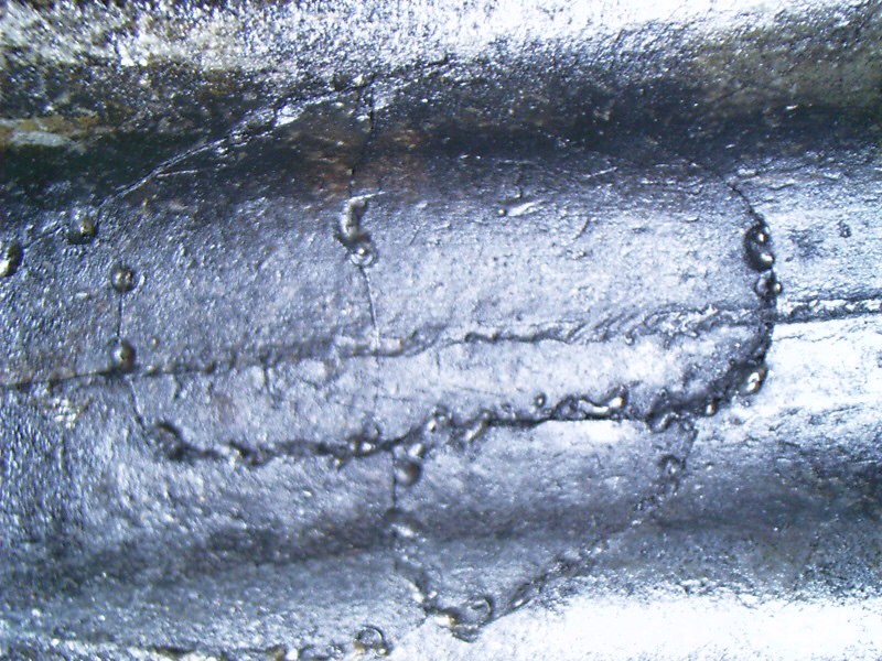

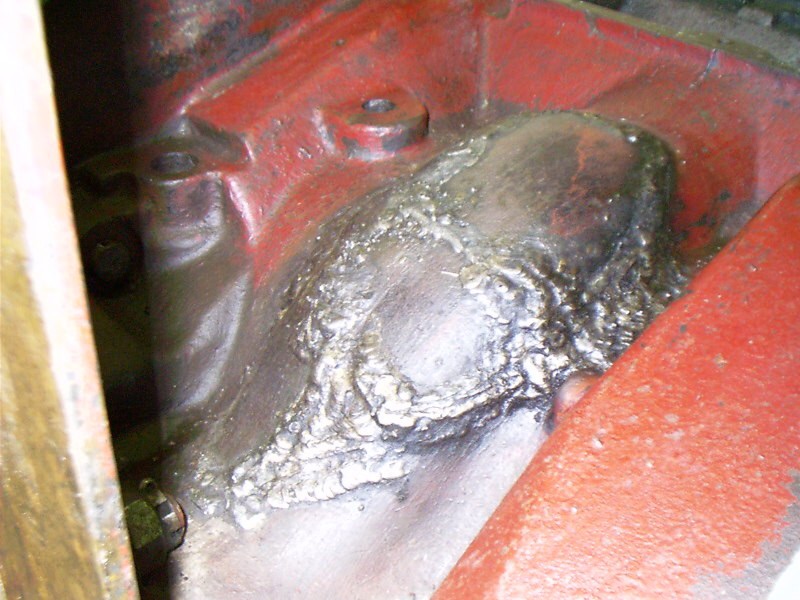

Beitragvon Uwe Gatschke » 25.02.2015, 19:21
sicher hat der eine oder andere so etwas schon gesehen. Bei meinem Ursus ist vermutlich mindestens die zweite Kurbelwelle verbaut. Irgendwann in seinem Arbeitsleben hat er mal sein "Bein durchgesteckt". Hab ich nach der Reinigung entdeckt. Ist aber schon damals Luftdicht repariert worden.
Von innen
Von oben
Gruß Uwe
Uwe Gatschke
Wohnort: Sachsen Anhalt
Re: Haarrisse
Beitragvon Thomas Tisch » 25.02.2015, 19:44
ein durchgeschossenes Kurbelgehäuse wie abgebildet hat in der Regel nichts mit der Kurbelwelle zu tun, sondern mit dem Pleuel. Wenn da die Kappe lose wird, ne obere Pleuelschraube abreißt oder dergleichen, dann passiert sowas.
