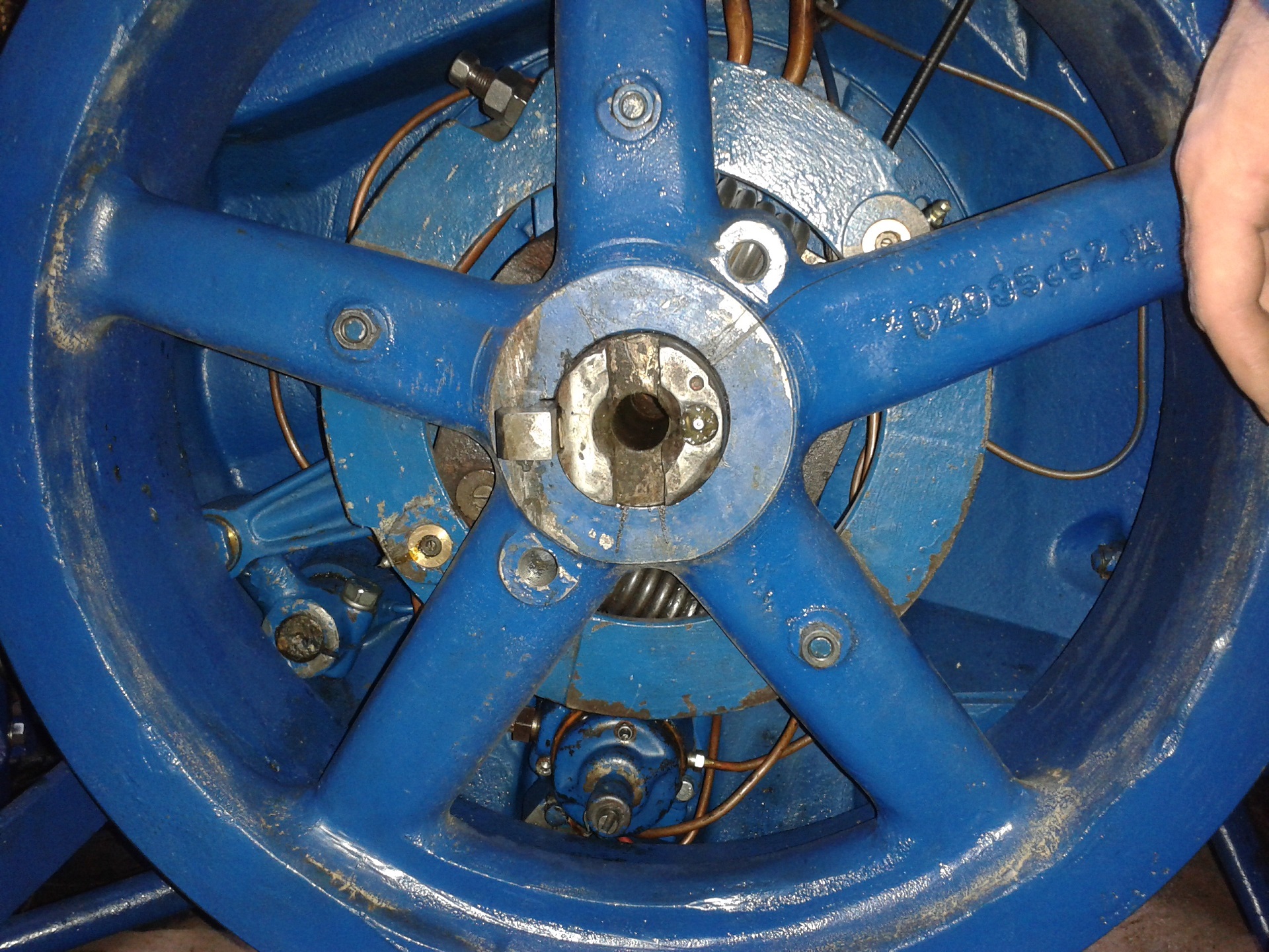

Schwungrad(NEU) Excenterschubstange auf Vollförderung
altes Schwungrad (steht leider auf dem Foto nicht exakt so wie das andere) Ich werde nochmal nen besseres Foto machen.

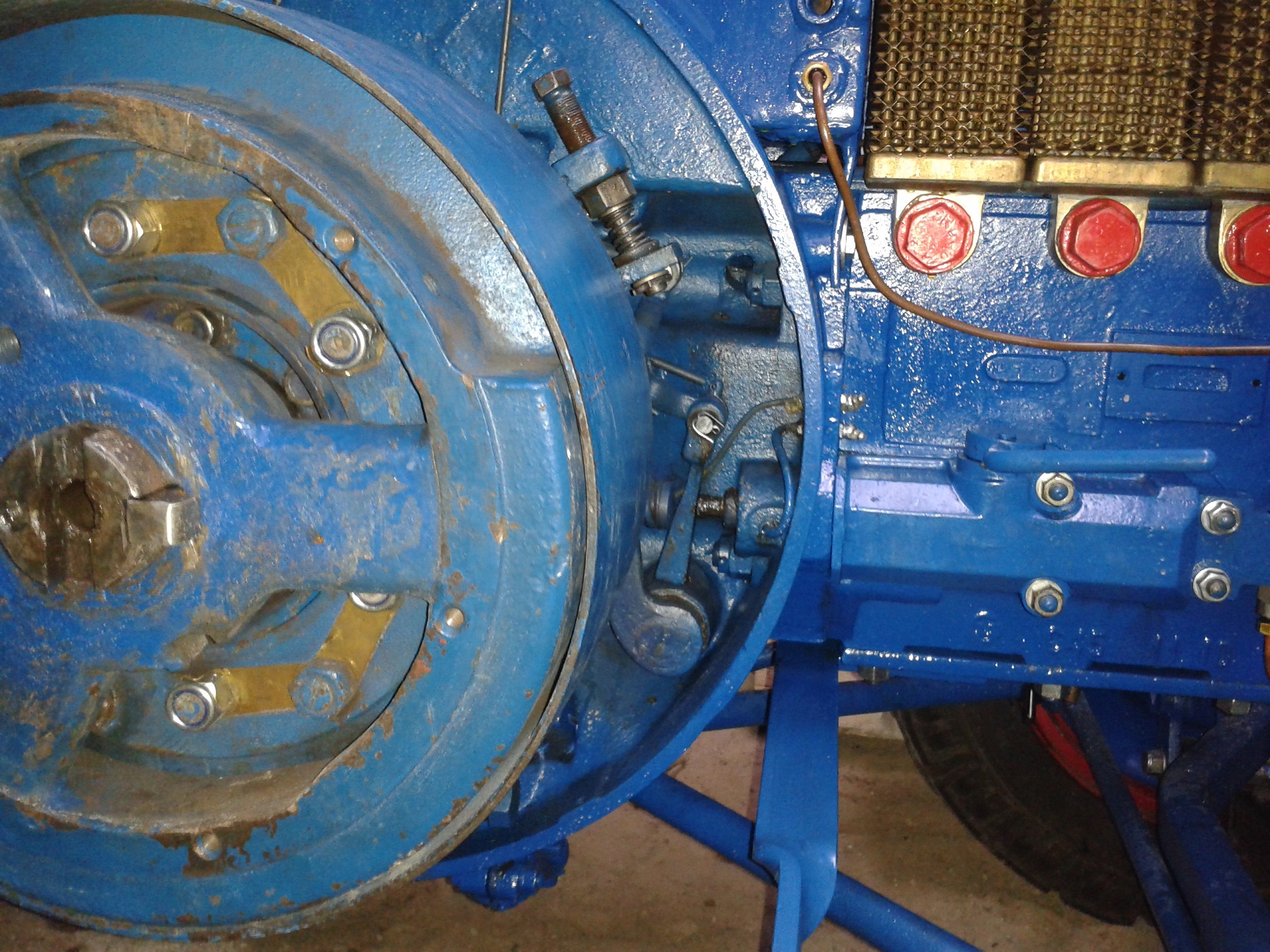

Beitragvon Andy » 07.01.2015, 21:29
240° vor OT
90° vor OT
240° vor OT-Förderbeginn
Andy
Beiträge: 111
Registriert: 07.10.2010, 20:52
Wohnort: Nordthüringen
Re: Ursus - wenig Leistung und heißer Motor
Beitragvon Andy » 07.01.2015, 21:45
90° vor OT-Einspritzzeitpunkt
An der Stellung der Befestigungsschraube von der Excenterschubstange, lässt sich die richtige Bewegung ersehen.

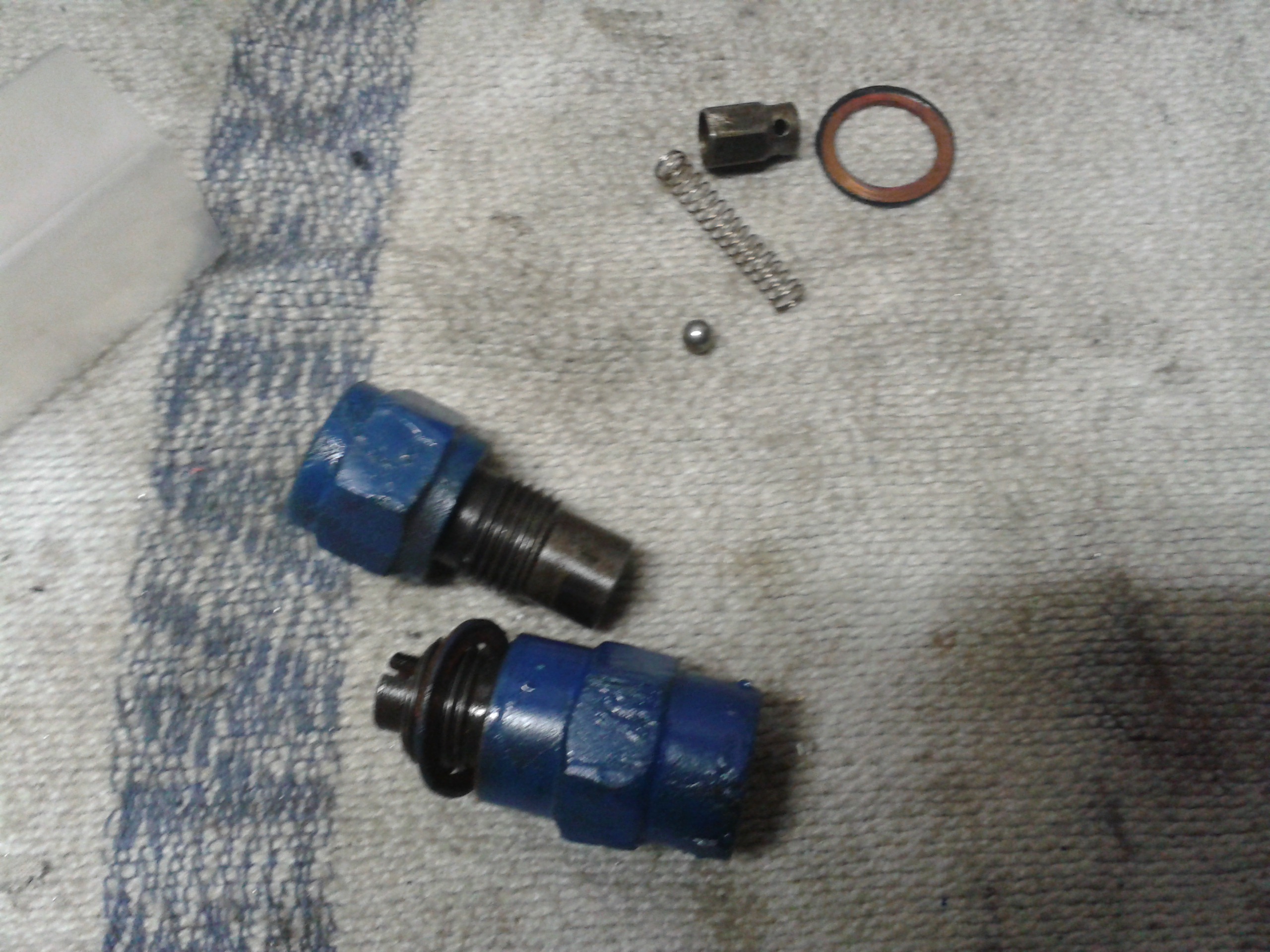

Kann der bauliche Unterschied der Ventile vielleicht ein Grund für das seltsame Verhalten des Bulldogs sein?
die "neuen" Ventile
die "alten"Ventile

Wenn die Ventile dich sind spielt die Bauart keine Rolle. Es gibt auch einige Leute die Hydraulikrückschlagventile verbaut haben, das geht genauso.
An den Schwungradfotos sieht man, daß es daran wohl echt nicht liegen kann. Der Einspritzzeitpunkt scheint zu stimmen.
Mir ist das gerade ein Rätsel :kratz:

eines deiner Bilder zeigt die Stellung 90° vor OT. Da würde mich mal interessieren, in welche Richtung die Exzenterschubstange sich bewegt wenn du die Gewichte auseinander drückst. Bei einem anderen Bild ist auch die Lastfeder zu sehen, was für einen Windungsabstand hat die? Sieht auf dem Bild so aus, als könnte sie mehr Vorspannung vertragen.
Gruß Kai
