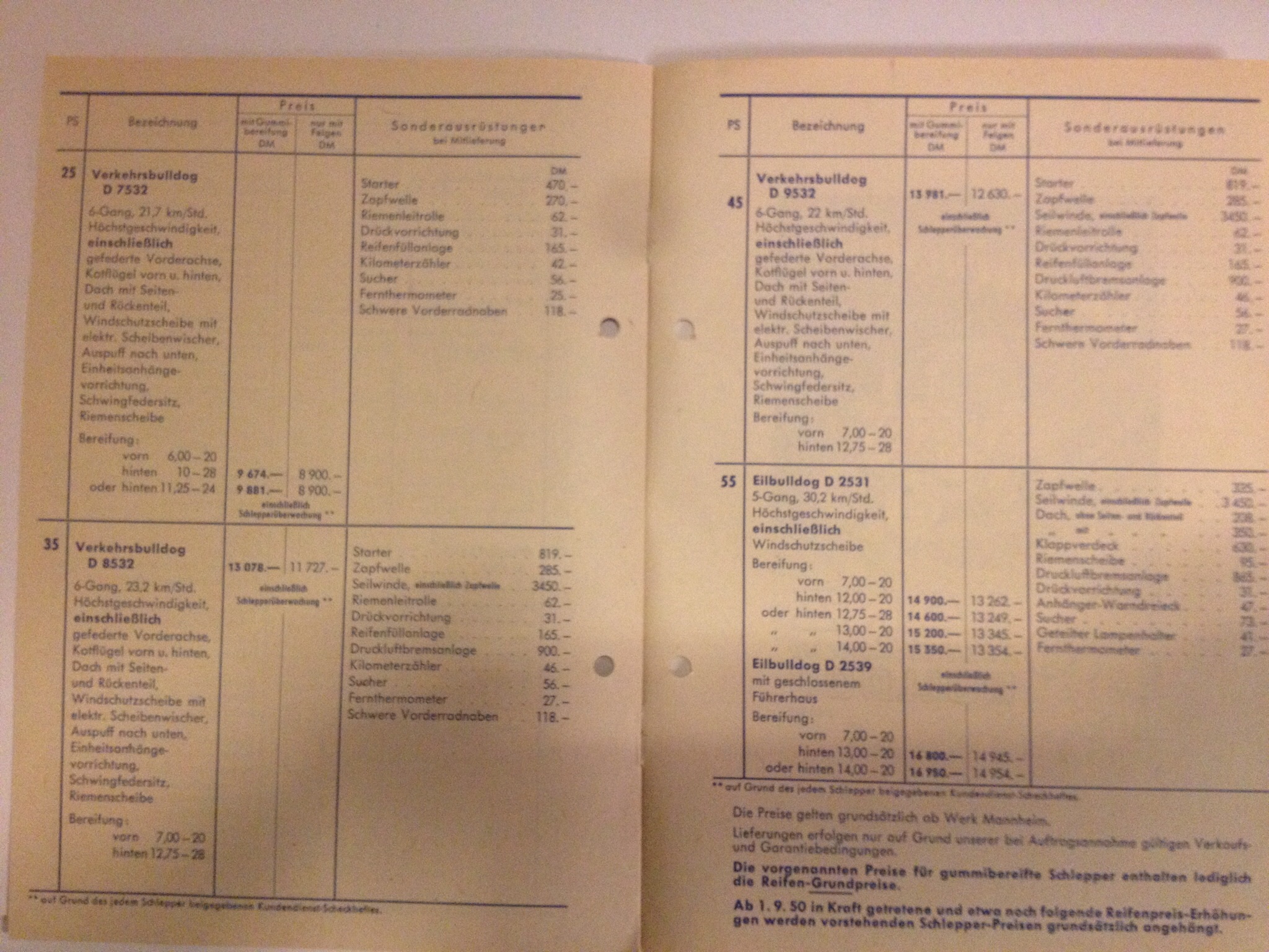

Hier noch die Preisliste 1952 für die Verkehrsbulldogs und deren Zusatzausrüstungen. Quelle: LANZ von 1942-1955,Kurt Häfner,1990, Verlag Franckh-Kosmos, ISBN 3-440-06067-5
Die Zusammenstellung wurde 1990 von Kurt Häfner gemacht, ich gehe davon aus dass Herrn Häfner die original Preisliste vorliegt/vorlag.
Das witzige ist, für den 25PS Verkehrbulldog war keine Druckluftbremsanlage vorgesehen.
@ Ingo: Hier ist der D1532 auch wieder gelistet, komischer Widerspruch, Teile gibt´s nicht, den Bulldog gab´s aber lt. Preisliste zu kaufen?

Beitragvon Lanz2806a » 19.11.2014, 20:50
laut der Preisliste gab es den D7532 auch mit 24 Zoll Hinterradfelgen, dann sind meine wahrscheinlich doch original! :)
Danke Pfrank für das Bild!
