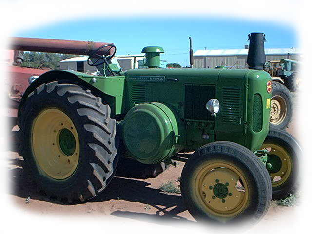

ACHTUNG heavy equipment an einem australischen DT, also D6016: 34 Zoll Vollguß ungeteilt, mit Bereifung 18.4-34 und vorne Stahlfelge mit 8.25-20. Aufgenommen 2002 im westaustralischen Wheatbelt.

Die Hinterräder auf dem grünen 6016 sind aber kaum 34", sondern auch 30".
Die ungeteilten Felgen kommen fast ausschließlich in WA (West Australien vor). Ebenso die vorderen mit geradem Steg.
