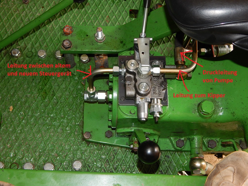

Habe bei meinem D6006 jetzt noch einen Kipperanschluss nachgerüstet. Damit werde ich kommendes Wochenende bei Mais silieren die Anhänger fahren können. Ich habe dazu einfach noch ein zweites Steuergerät zwischen Pumpe und Hydraulikblock von der Dreipunkthydraulik gehängt.
Ich habe dazu die einfachste Variante gewählt, und einfach den Tankanschluss des neuen Steuergeräts mit dem Eingang des alten verbunden. Eine Druckweiterleitungspatrone ist nicht installiert, denn dann hätte man ja zusätzlich noch eine Rücklaufleitung von dem neuen Steuergerät gebraucht. Warum ist diese Schaltung nicht empfehlenswert (siehe 1. Schaltung der 3 Möglichkeiten im angehängten Bild)
Ich habe nicht vor beide Steuergeräte gleichzeitig zu benutzen, also nur entweder oder. Ich habe gestern probehalber einen Anhänger gekippt, sowie 5 Personen auf der Ackerschiene hochgehoben. Beides Problemlos.
Warum können sich bei dieser Schaltung unerwünschte Druckspitzen ergeben?
Vielen Dank für eure Infos!

Beide Steuergeräte arbeiten im offenen Kreislauf. D.h. in Ruhestellung ist einfach druckloser Umlauf. Beim Absenken des Kippers geht es also einfach drucklos über das alte Steuergerät -> kann nichts passieren.
Das neue Steuergerät hat ein Druckbegrenzungsventil welches auf ~ 180 Bar voreingestellt ist. Das funktioniert auch, sonst hätte man ein Problem, wenn der Kipper nicht angesteckt ist und man an den Hebel kommt. Das funktioniert auch problemlos, habe ich ausprobiert.
Das neue Steuergerät geht in Neutralstellung einfach von P nach T, also wird der Druck weitergeleitet zum alten Steuergerät. Dieses hat auch ein Druckbegrenzungsventil welches bei ~ 150 Bar öffnet.
Wird also nun das Steuergerät der Dreipunkthydraulik verwendet, kann ein maximaler Druck im System von 150 Bar anliegen.
So wie ich das sehe kann doch hier nichts schief gehen?
Das einzige Problem gibt es wenn man beide Steuergeräte gleichzeitig verwendet: Liegt an dem alten Steuergerät maximaldruck an (Anschlag oder zu schwer) und stellt gleichzeitig das neue Steuergerät auf heben, addieren sich die Drücke der Druckbegrenzungsventile (180 + 150 Bar = 330 Bar), was dann zur Zerstörung des neuen Steuerventils oder der Pumpe führen kann.
Das habe ich aber nicht vor. Es wird entweder das eine oder eben das andere benutzt. Also sollte es doch keine Probleme geben?

Ja, an die Stoßwellen hab ich jetzt nicht so gedacht. Aber nachdem alle Leitungen kurz sind und vor dem ersten Steuergerät eine Schlauchleitung ist denke ich das eventuell auftretende Druckstöße hier gut abgefangen werden. Ich habe das mittlerweile auch auch ausprobiert und die Dreipunkthydraulik auf Anschlag laufen lassen damit das Regelventil öffnet. Ist nichts passiert.
@Markus:
In das Steuergerät kann man eine Druckweiterleitungspatrone einschrauben. Dann hat man einen zweiten Tankausgang. Die Patrone verbindet nur P mit der Weiterführung und A mit dem Tankausgang. Weiter nichts. So wie ich es jetzt habe ist P mit der Weiterführung und der Tankleitung verbunden, die Weiterführungsleitung ist einfach mit einem Blindstopfen verstöpselt. Die Angabe mit den 25 Bar ist nur auf das Druckregelventil bezogen, denn je größer der Gegendruck desto Größer der Druck am Ausgang A.
Daher ist bei dieser Schaltung denke ich die größte Gefahr, wenn man beide Steuergeräte gleichzeitig benutzt und beide auf maximale Last gleichzeitig laufen, denn dann addieren sich die beiden Drücke der Regelventile und das mag evtl. die Pumpe nicht so. Das neue Steuergerät ist aber bis 350 Bar ausgelegt, also denke ich ist alles im grünen Bereich. Vorher macht da bestimmt die Pumpe schlapp, aber man muss eben nur immer darauf achten nur eines der beiden Steuergeräte zu benutzen, dann kann meiner Meinung nach nichts passieren.
