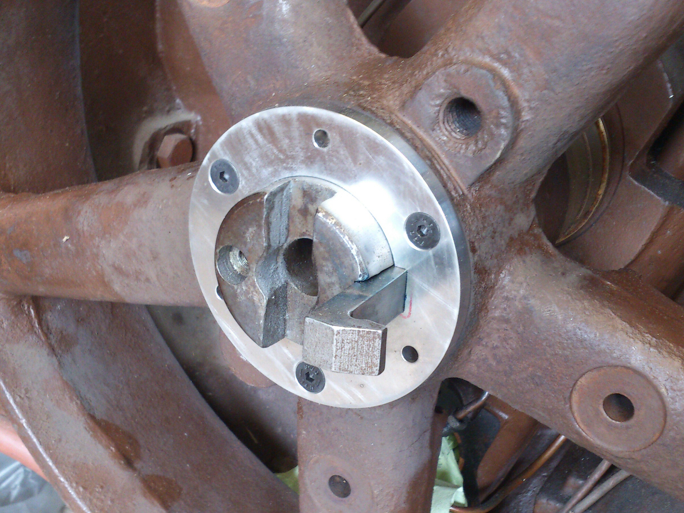

ich habe nun feststellen müssen, dass die Nut in meinem Reglerschwungrad doch sehr verschlissen ist. Wie auf dem Bild erkennbar, ist die Nut in der Mitte erhaben. Habe die mal plan nachgefeilt. Sicher ist dieses durch einen Nasenkeil mit Nut in der Mitte gekommen. Ist es denn empfehlenswert, wieder einen Keil mit Nut in der Mitte zu wählen? Gibt es ja noch bis 13,5mm. Hier brauche ich jedoch einen der min 13,2mm an der Nase ist.

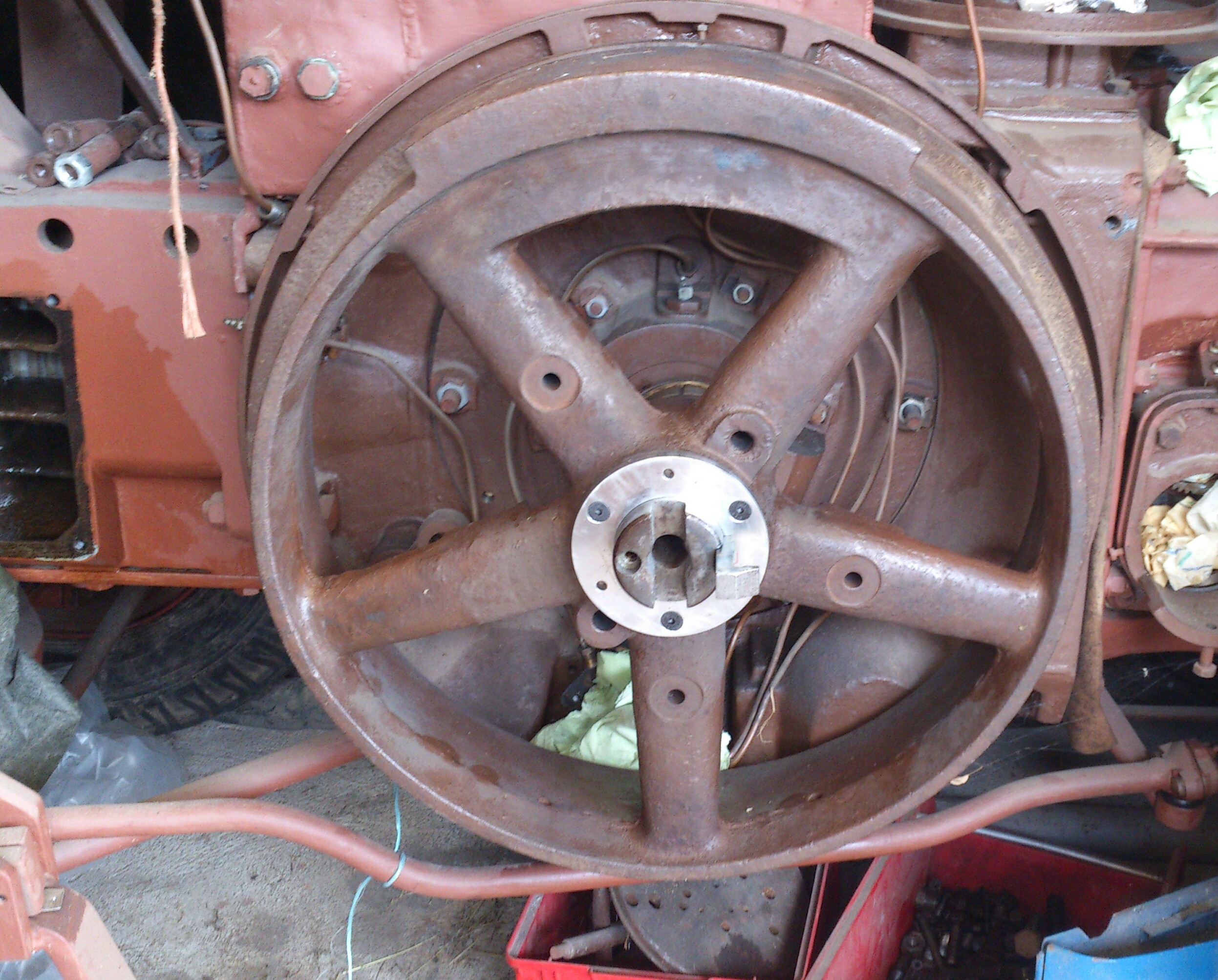

Des weiteren hat die Bohrung des Reglerschwungrades recht viel Spiel auf der Kurbelwelle. Ich denke mal so 0,2mm bis 0,5mm. Wäre das noch akzeptabel? Oder sollte ich es unbedingt ausbuchsen lassen? So wie mein Kupplungsschwungrad Bild
Hier das Bild meiner Nut des Reglerschwungrades Bild

ein guter kumpel hat mir jetzt eine Buchse gedreht und wir haben sie eingeschrumpft

Hast du den Keil vernünftig angepasst? Wenn nicht stehst du vor den selben Problemen wieder....
www.traktorschnellgang.de
Ölmännchen
Beiträge: 482
Registriert: 24.02.2009, 17:28
Re: Reglerschwungrad Passung und Nasenkeil
Beitragvon golfer76 » 26.05.2014, 21:02

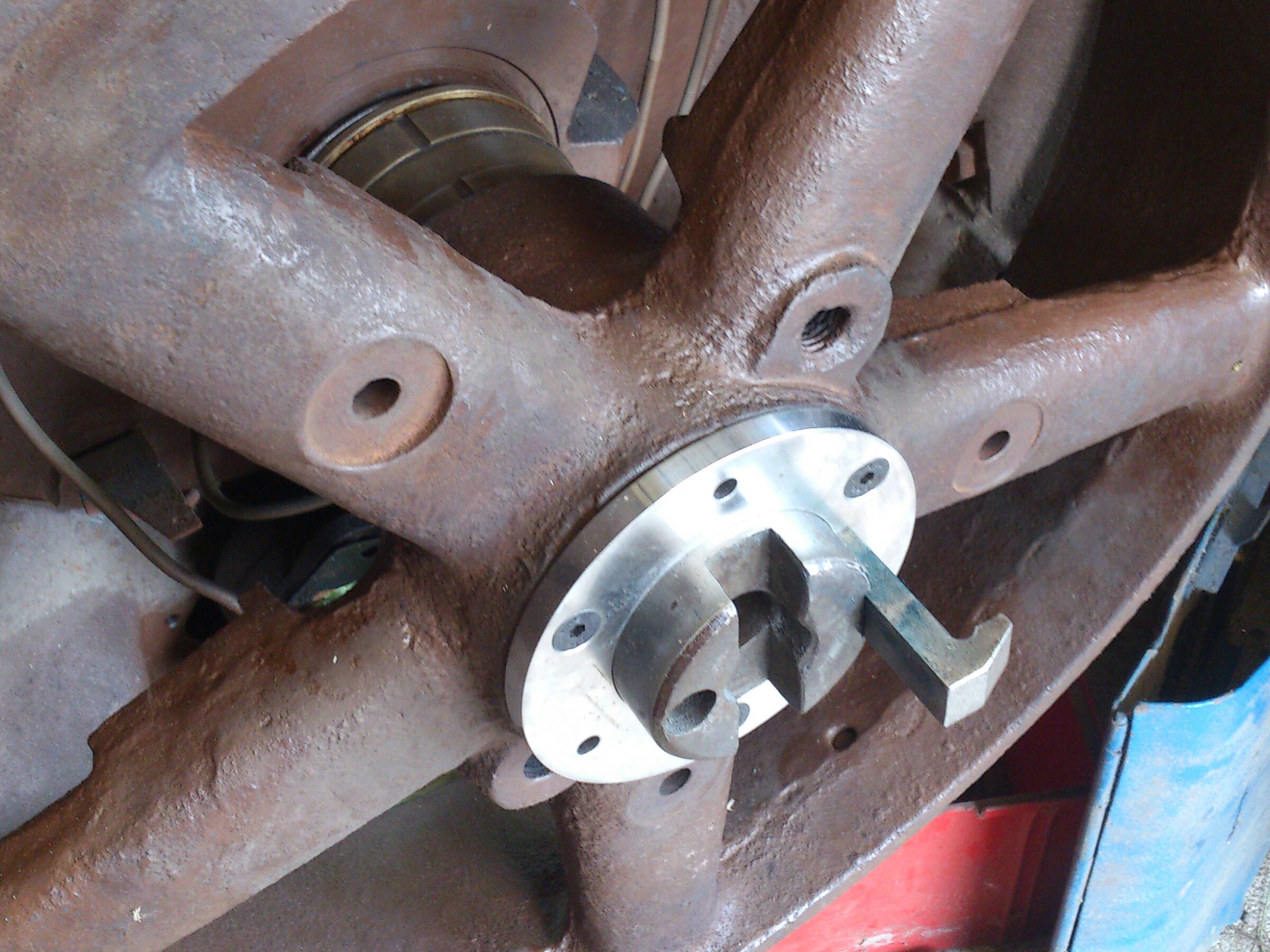

der Keil ist noch garnicht angepasst. Das ist die nächste Aufgabe. Dieser ist nur erstmal locker drin, damit sich das Schwungrad nicht verdreht. Über das anpassen des Keils habe ich hier schon viel gelesen. Mal sehen wie ich mich anstellen werde :-)
