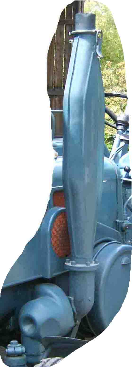

Sind die Teile am Auspuff original alle blau gewesen, oder alle schwarz, oder einige schwarz und andere blau?

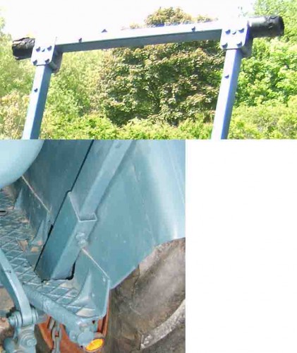

Welche Farbe hatte der "Sicherheitsbügel System Binger Seilzug" original?

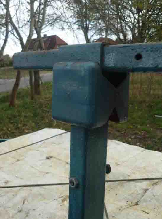

Frage 4:
Im Internet habe ich diese "Kappen/Abdeckungen" gesehen, diese sind bei mir nicht vorhanden! Waren die bei jedem Sicherheitsbügel dran?

Der Auspuff ist so korrekt lackiert, komplett in blau. War bei unserem D1706 auch so, aber nur bis zum ersten Pflügen im Herbst 1953. Dann hat es den Lack dahingerafft....Seit dem war original: Rostbraun.... :oops: ...Patina.... :wink:

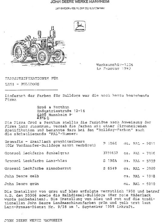

anbei eine Info aus dem Lanz Archiv.
mfG
Hannes

Beitragvon Rohoelzuender » 25.03.2014, 19:02
Die Auflistung der blau- Farbtöne im Archiv ist meiner Meinung nach nicht vollständig. Bei mir stehen lebende Beweise. Der D1706 von 1953 war von Haus aus dunkler als das RAL 5009 Azurblau und der andere Bulldog von März 1955 auch. Wobei die Farbtöne von D1706 und dem anderen Bulldog auch wiederum unterschiedlich sind.
Es hilft von Bulldog zu Bulldog wirklich nur genaues prüfen und selber anmischen der Farbe, wenn es weitestgehend original sein soll. Es sei denn er ist in Azurblau lackiert, dass bekommt man dann schnell heraus durch anlegen einer RAL- Farbkarte. Aber auch hier ist vorsicht geboten. Der Lack ist über die Jahre oft ausgeblichen und wirkt etwas heller. Es hilft den Lack an einer gut sichtbaren Stelle etwas aufzupolieren. Durch den Glanzgrad wirkt der Lack dann wieder etwas dunkler und kommt dem original näher als der ausgeblichene Lack.

moin,
die Plastikkappen gehören so an die Binger-Überrollbügel, das stimmt. Jedoch solche Kappen einzeln zu kriegen dürfte schwer sein. Die Kappen sind nicht selten beschädigt oder fehlen wie bei dir auch komplett. Da aber viele Besitzer die Überrollbügel komplett entfernen, besteht vielleicht Hoffnung, an entsprechende Reste zu kommen.
Pro Seite sind jeweils zwei identische Kappen verbaut. Einzelne Kappen lassen sich also zu einem Satz zusammen fügen. Die Kappen sind original schwarz, andersfarbige Kappen lassen auf Nachpinseleien schließen.
Dieser etwas ältere Forenbeitrag bei der "Konkurrenz" könnte dir Mut machen:
http://www.deutzforum.de/thread.php?postid=26126
Der nächste Schritt geht hier her:
http://www.binger-seilzug.de:8503/index.php
Die originale Farbe der Binger-Überrollbügel scheint Orange zu sein. Die Suchmaschinensuche liefert dir da einige Bilder. In diesem Farbton habe ich bereits viele dieser Bügel gesehen. Häufig sind sie jedoch bei Nachrüstung auch "in Wagenfarbe" lackiert worden, so auch bei allen hier vorhandenen Bügeln.
Die Homepage der Binger-Produkte (Firma ERO) zeigt auch moderne Geräte in einem Orangeton. Das könnte passen, vielleicht nennt man dir ja dort die Farbnummer.

Ich würd mir die passenden Kappen aus Polyester-Faserspachtel selbst herstellen. Hab schon ganz andere Dinge daraus gemacht.
Hatte eine Verschlußschraube von meinem Ölwechsel-Sammelkanister verloren (der hatte 2 gleiche).
Hab dann mit dem verbliebenen ein Negativ gemacht und die Verschlußschraube nachgegossen, passt wie neu.
So könntest Du ein etwas stramm passendes Blech in das Vierkantrohr reinklopfen.
Dann ein anderes dünnes Blech mit etwa 1 cm Abstand nach außen um das Rohr wickeln und das Ganze mit Spachtel füllen.
Dann die Kanten schön rund verschleifen. Fertig!
Alternativ könnte man auch das Rohr mit einem Blechdeckel versehen und den anschließend verschweißen.

Nach meiner Anfrage vom 30.03.2014 bei der "Firma Binger-Seilzug GmbH & Co. KG" habe ich folgende Infos bekommen:
- der Farbton für die Sicherheitsbügel/Überrollbügel ist RAL 2000
Aus Restbeständen kann man noch bestellen:
- Abdeckungen/Kappen, Artikel 54030360 Schutzkappe a/5,19 € + MW (für einen Bügel braucht man 4 Stück)
- passende Blechschrauben, Artikel 50017320 Schrauben a/0,31 € + MW
- Abdeckungen für das Vierkantrohr welches oben quer sitzt, Artikel 50006740 Rechteckstopfen (70x40x4) a/2,95 € +MW
Habe ich alles bestellt und superschnell geliefert bekommen! :beifall:
Die Kappen sehen aus wie gestern hergestellt, sind noch richtig gummimäßig flexibel.
mfg x.johann
