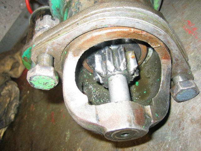

Mein Pendelanlasser wollte zum Schluß nicht mehr richtig einrücken,
daher wurde vermutlich auch das Antriebsritzel des Pendelanlassers beschädigt.
Zieht man das Anlasserritzel händig heraus so ist es leichtgängig.
Der große Zahnkranz ist weitestgehend neuwertig, also ohne nennenswerte Beschädigungen im ganzen Umfang.

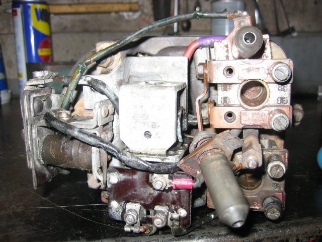

Viel gelesen und ein wenig geschraubt stellt sich mir die eine oder andere Frage, hierzu ein Bild.
Auf dem Bild lassen sich die Kontakte der Brückenrelais erkennen, oben die habe ich so gut es ging gereinigt.
Nu die erste Frage, bekommt man die Kupfer Kontaktbleche einzeln zu kaufen?
Oder nur ein komplettes Brückenrelai?
Wenn man die Brückenrelais zusammenbaut und gegen die Feder drückt so habe ich einen Weg bis zum Kontakt von ca. 4,8 - 5,0 mm,
ist das normal?
Man könnte den Weg auch einstellen mit Scheiben unterhalb der Pertinaxplatten!?
Kann der Pendelanlasser irgendwie eingestellt werden um den Umschaltpunkt für die Drehrichtung zu beeinflussen?
Für weiterführende Infos wäre ich sehr dankbar.

Florettartig rückt das Ritzel ein, eines der Brückenrelais zieht sofort an,
jedoch möchte sich der Pendelanlasser nicht mehr drehen.
Habe den Wiederbelebungsversuch im Schraubstock vier mal wiederholt, immer mit dem gleichen Ergebnis,
wobei auch immer das gleiche Brückenrelai angezogen hat.
mfG

Die abgeraspelten Zähne bei Deinem Pendelanlasser kommen durch unsachgemässe Bedienung. Wenn der Motor noch dreht darfst Du nicht den Starter neu einspuren lassen! Immer den Motor erst zum Stillstand kommen lassen, dann den Starter neu betätigen.

danke für deine Info.
Die Vermutung liegt sehr nahe das eine Unsachgemässe Bedienung vorlag.

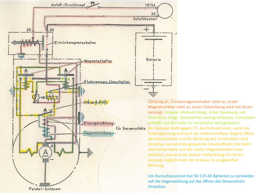

Beitragvon Treckerhannes63 » 14.03.2014, 01:25
Hallo Pendelanlasserfreunde,
anbei weitere Erkenntnisse.
Sorry für die Farbdarstellung.
Am besten das Bild anklicken dann wird es etwas größer.
mfG
Hannes

heute wurde der Pendelanlasser weiter zerlegt.
Alle Spulen, Wicklung und Anker sind in Ordnung.
Die Kupferkontakte der Brückenrelais sind die erste gefundene Ursache.
Nun benötige ich neue.
Kennt jemand eine Adresse wo man die kaufen kann?
Betrifft die Positionen 164 und 155 in der Zeichnung.

Sollte eigentlich jeder Bosch Dienst liefern können, der auch Anlasser repariert.
Oder einfach mal danach im Netz suchen oder in die Fachzeitschriften schauen. Es gibt da mitlerweile Einige, die Reparaturen davon anbieten und demnach auch Teile liefern könnten.
