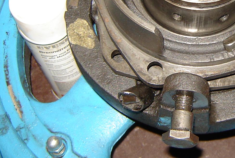

bei meinen freund ist da im Lagerblock ein M10 Feingewinde ich versuchs mal mit Bild
aber kann a bisl dauern bis ich zu ihn komme.

hier doch mal ein Versuch schau mal die Nummer 62585 auf der Ersatzteilliste und
auf den Farbbild sieht man ihn zwischen der weisen Flasche und der Schraube von oben
ein Rohrstück das ist er .

Danke das ist Genau das Was ich Gesucht Habe. ich Hab Nämlich vorhin gerade das Gewinde entdeckt. Muss mir dann Bloss diesen Trichter Nachbilden. Danke dieses Foto Hat Mich echt weitergebracht.
