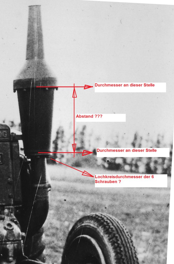

ich benötige für einen originalgetreuen Nachbau die Maße einer Auspufftüte un eines Auspuffunterteiles von einem original HN2. Bitte siehe Foto's. Wer kann mir helfen? (- Nein, ich möchte keine fertigen Teile von Händlern erwerben)
Beim Unterteil ist es vielleicht einfacher, aber hat jemand von Euch auch das originale Auspuff- Oberteil, also Tüte ohne Sicke - wie im Bild? Da stimmen die Proportionen bei den Nachbau- Tüten auch nicht so richtig. Deshalb wäre es schön, wenn jemand mit dem Vermessen seines Originalauspuffes helfen könnte. Bei Bedarf kann ich die Foto's mit den angefragten Maßen auch größer per E-Mail zusenden.

einen solchen Auspuff mit der originalen Tüte habe ich am ex-HG D7506.
Im Vergleich mit deinen Bildern fällt jedoch auf, dass der Auslass der Tüte weiter ist als auf deinen Bildern.
Was ist mit dem Innenleben? Dieser Auspuff hat einen Prallteller, der sich erheblich von den üblichen Sieben unterscheidet.

stammt dein Bulldog ev. aus der ehemaligen DDR? Dort wurden diese Auspuffoberteile ohne Siecke für eine selbst konstruierte Art Prallteller hergestellt. Oben am rand sind Winkel angeschweißt. Daran wurde ein Funkensieb befestigt. Deshalb ist auch der Durchmesser größer, um dieses Sieb unter zu bringen! Ist so am Verkehrs - Kühlerbulldog meiner Frau verbaut.

Bei unserem Bulldog fehlt zwar das Funkensieb und auch der gelbe Sto-Eimer, aber der Prallteller ist exakt der gleiche wie auf deinem Foto. Unser Bulldog lief ebenso in der DDR.
Durch diese Schalldämpferkombination hat der Bulldog einen schönen dumpfen Klang, ganz anders als mit den typischen Vorkriegs- oder Nachkriegsauspuffrohren.

Danke für Eure Antworten. Ich sehe das genauso - das Oberteil ist die typische "DDR-Tüte", die haben auch beim Großen GK einen schönen Klang. :wink:
Hendrik, ich würde mich sehr freuen, wenn Du das Unterteil ensprechend meinem Foto vermessen, und mir die Daten senden könntest. DANKE vorab für die Mühe.
Fehlen mir nur noch die Maße der original HN2 Auspufftüte oben. Ich dachte mir schon, das es schwierig wird, da jemanden zu finden, der eine originale und unverbastelte drauf hat. Kann noch einer von Euch helfen ???
Das Problem ist Folgendes:
Bei der (holländischen) Nachbau-Tüte, ohne Sicke, stimmen die Maße des langen konischen Oberteiles der Tüte nicht. Dieser obere Teil ist erstens geschätzte 5 cm zu kurz, und zweitens sowohl unten als auch oben zu groß im Durchmesser. Jedenfalls ergibt das so eine Art "Bildvergleich" und das gute Augenmaß... 8)
Wenn da also jemand Originalmaße liefern könnte, wäre das super!
@ Hendrik: Nochmal zum Filtersieb: Wie bei Berty zu sehen, in der DDR-Tüte im Oberteil untergebracht. Aber ist nicht bei Deinem HN2 Unterteil auch ein Rohrförmiges Sieb im unteren Auspuffkonus verbaut? Soll original wohl da drin gewesen sein ?! :kratz:

Habe gerade bei meinem den Auspuff zerlegt und ausgemessen.
Eingebaut sah das so aus:
http://vht-emmental.ch/hystorische-technik-unserer-mitglieder/lanz-bulldog-d7506-bj-36/
Zerlegt sieht das so aus:
Auspuff Lanz Bulldog Bj36.JPG (39.97 KiB) 23461-mal betrachtet
Die gemessenen Masse sind:
Rohrlänge gesamt inkl. Flansch und Gewinde 240 mm
Flanschdurchmesser unterer Konus 155 mm Lochkreisdurchmesser ca. 127 mm
Länge unterer Konus 390 mm
Durchmesser unterer Konus oben 220 mm
Flanschdurchmesser 265 mm
Tütendurchmesser aussen 270 mm
Länge Zylindrisches Stück 55 mm
Länge Konisches Stück 110 mm
Durchmesser 120 mm
Die Länge des Endrohrs ist bei meinem leider mal gekürzt worden. Habe ich desshalb nicht gemessen auch den Durchmesser am Ende kann ich deshalb nicht messen. Mein Auspuff hat andere Innereien als der vorher abgebildete das unterste Rohr läuft durch den Flansch und ist da mit kleineren Löchern als beim Prallteller versehen zuoberst ist es mit einem Deckel verschlossen. Das Prallteller ist auf der ganzen Fläche gelocht.

Vielen Dank für die Mühe und die bereit gestellten Maße!!! :beifall:
Damit kann ich was anfangen, der Rest "ergibt" sich...
Danke auch nochmal an Hendrik.
Jetzt gehts ans Bauen. Werde nach Fertigstellung mal ein Bild einstellen !
