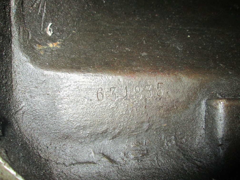

Hallo Thomas.
Also am Kurbelgehäuse unter dem Luftklappensitz ist die oben genannte Nummer eingeschlagen.
Und wie ist das jetz mit dem Baujahr? Timo meinte ja es sei Baujahr 50-51? :kratz:
Hier nochmal ein Bild von der Nummer:
(für eure Antworten bin ich echt dankbar so klärt sich für mich alles ein wenig auf :) )

die eingegossenen D Nummern haben nichts mit der Schleppernummer zu tun. Daß dieses Kurbelgehäuse eine Schleppernummer eingeschlagen hat erscheint mir ungewöhnlich. Aber bei LANZ ist nichts unmöglich. Die Vorkriegsmaschinen hatten die Nummer in der bearbeiteten Dichtfläche eingeschlagen und nicht so wie hier daneben.
Die Nummer weist auf jeden Fall auf ein Bj vor 45 hin. 1949, als die Produktion wieder richtig anlief, waren die Nummern schon bei 645xxx und zwischen 45 und 49 wurde ja fast nichts gebaut.

die eingeschlagene Nummer im Kurbelgehäuse würde ich mit ziemlicher Sicherheit einem Lanz zuschreiben. Diese Nummer lässt auf das Baujahr 1941 schließen, ich selbst hatte einen 35er der eine Nummer hatte, die nur unwesentlich davor lag und wo das Baujahr anhand von alten Dokumenten festgestellt werden konnte.
Die Schlagzahlen hatten dieselbe Form und waren an derselben Stelle angebracht. Ist auch gar nicht unwahrscheinlich, das ein 1941er Lanz irgendwann im Osten mit Ursus Teilen "renoviert" wurde um so wieder ein einsatzfähiges Fahrzeug zu haben. Die restlichen Teile sind mir ja durchaus bekannt. Es geht voran.....
