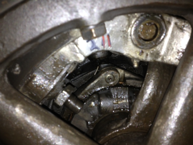

Beitragvon sukati » 31.10.2013, 17:43
-Hallo,
ich habe an meinen 3506 Bj1939 die kleine Backenkupplung montiert.
Diese ist leider völlig verölt. Aus diesem Grund möchte ich diese demontieren
und reinigen + neu abdichten.
Nun habe ich volgendes Problem:
Zur Demontage des Schwungrades bin ich nach dem Heinl-Buch vorgegangen:
-3Muttern der Aufhängebolzen der Kupplungsbacken gelöst
-Kupplungsgelenkbolzen entnommen
-Kupplung ausgerückt
-3 Durchsteckbolzen am Kupplungsgleitstück entfernt
-Keil ausgetrieben
Jetzt müßte man das Schwungrad nach dem Buch abnehmen können.
Leider bekomme ich das Schwungrad nur etwa plan mit dem Kurbelwellenende gezogen.
Irgendetwas blockiert. Muß Ich die Kupplungsbacken vorher noch entfernen?
Kann mir jemand sagen wo der Fehler liegt?
Vielen Dank.
sukati

Re: kleine Backenkupplung
Beitragvon Rainer » 01.11.2013, 11:36
Auf dem Bild kann man erkennen, dass du die Kupplungsbacken an den S-Federn schon gelöst hast. Nimm die Muttern da ganz ab schiebe dann das Gleitstück wieder nach "innen". Die Mutter der Backe auf der Riemenscheibe lösen und dann sollte es klappen, wenn die Backen im Schwungrad "liegen".

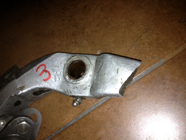

Beitragvon sukati » 17.11.2013, 19:26
Guten Abend,
bin gerade dabei alle Teile der Kupplung zu reinigen. Dabei ist mir aufgefallen, dass ein Stück von einem Kupplungsbackenträger
(siehe Bilder Nummer 3) abgebrochen ist. Ich nehme an, dass das eine Art Ausgleichsgewicht ist.Spielt das Eine Rolle?
sukati
Beiträge: 25
Registriert: 06.04.2012, 16:46
Beitragvon bulldogmuelli » 17.11.2013, 19:35
Ich denke mal das ist wie ein Gegengewicht. Es wird schon ein Grund haben warum es so ist.
Christian
