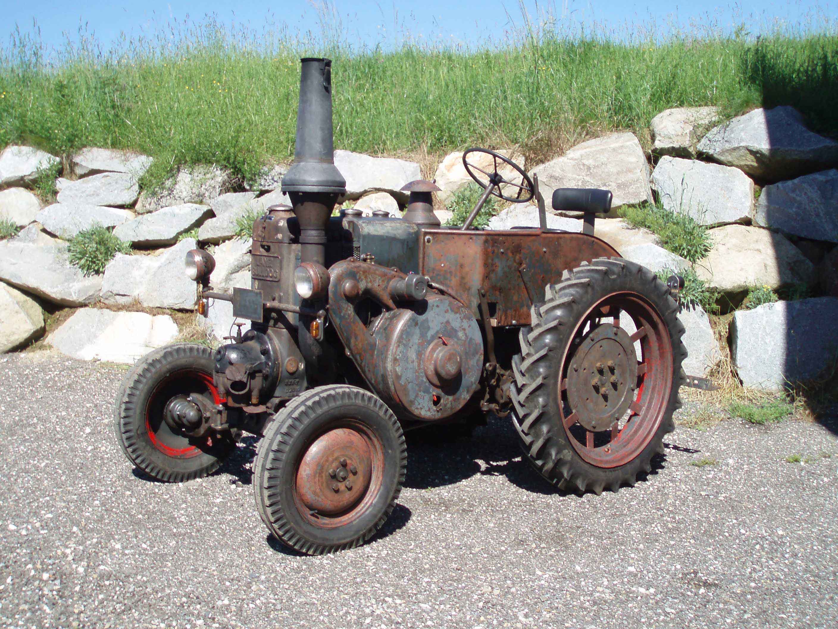

Beitragvon ST1600TVL » 18.08.2013, 20:13
umfassende Informationen zu den Weinberg-Bulldogs finden sich in der Schlepper-Post 3/2011. Laut Angabe des Lanz Archivs wurden von 1950-1951 29 Stück des 25 PS-Bulldogs Weinberg D7508 gebaut. Kennzeichen aller D7508 ist ihre Fahrgestellnmmer die mit 526 beginnt (526001 - 526029).
Für mich sieht die Vorderachse umgebaut aus, die Ecken oben vor der Abschrägung haben D7508 nicht.
Zum Vergleich ein Bild einer Vorderachse eines D7508.

Meiner Meinung nach ist es kein D7508, sondern ein D7506 mit umgeschweißter Vorderachse!
Es ist ja denkbar, dass sich damals in Frankreich ein Landwirt seinen D7506 nach Vorbild der D7508 umgebaut hat!?
Was hat der Schlepper für Bremsen? Trommel- oder Außenbandbremsen?
D7508 haben Außenbandbremsen wie die Allzweck Bulldogs

Die Achsen an den anderen Plantagenbulldog sehen anders aus. An dem blauen sieht die wie zweimal geknickt aus. Eine D Nummer habe ich auch einmal an der Achsgabelung unterhalb dem Radlager gesehen. Wenn die Achse jetzt in der Mitte irgendwie umgeschweißt wurde um sie schmaler zu machen, wäre die Nummer immer noch an der Gabel. Dann müsste man im Buch nachlesen ob die vom Plantagenbulldog ist. Das Hinterteil sieht meiner Meinung nach aus wie vom Ackerluftbulldog. Mit Trommelbremse. Ebenso die Breite.

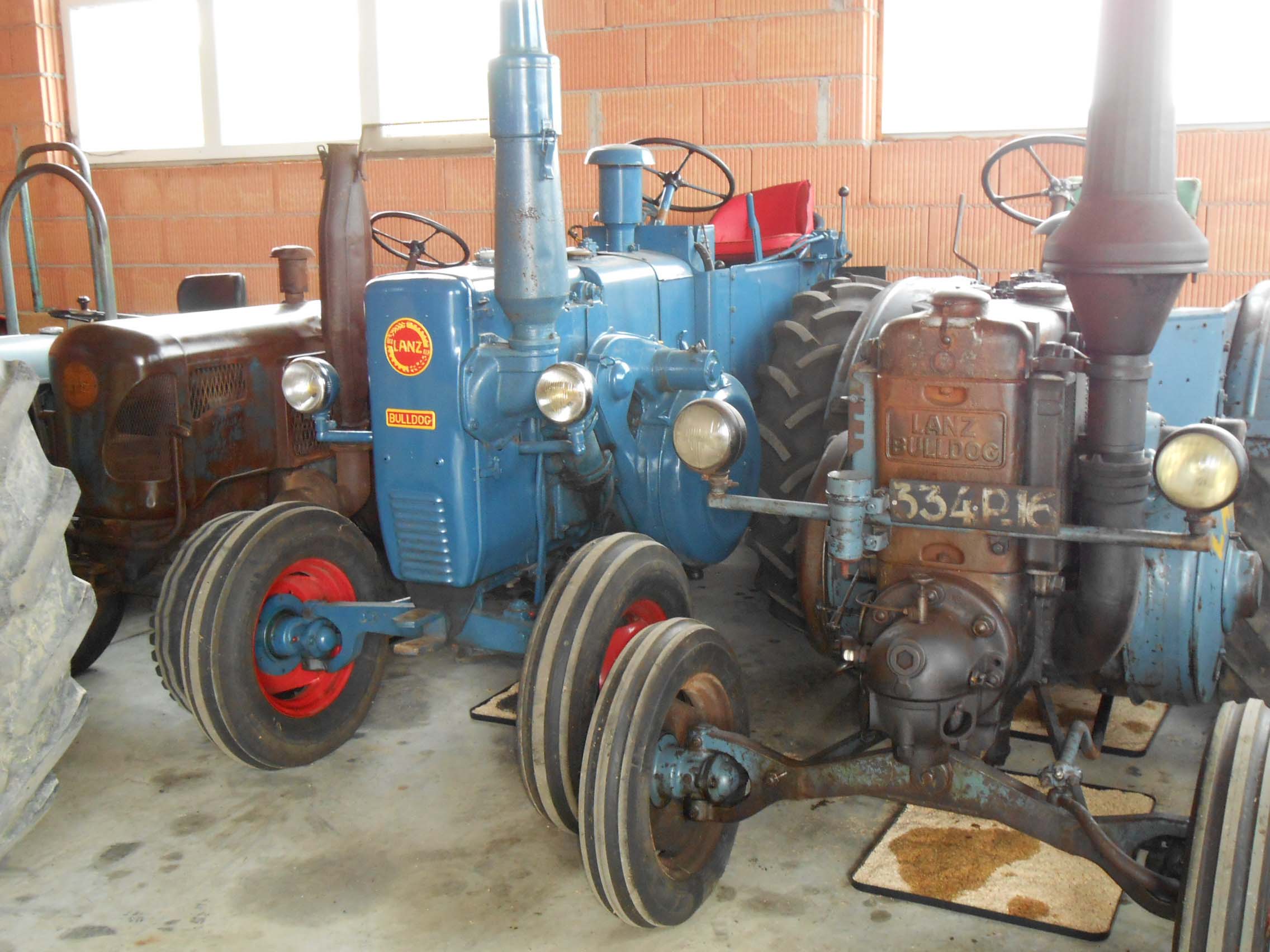

Beitragvon ST1600TVL » 07.09.2013, 19:20
Hallo Christoph,
die D3508 haben hinten die Bereifung 6,50-32 auf einer 6,00 Zoll breiten Felge.
Das Thema D7508 und D3508 wird, wie oben schon geschrieben, ausgiebig in einem Artikel von Michael Bach in der Schlepper-Post 3/2011 behandelt.
Um das Thema Lanz "Schmalspur" noch etwas zu ergänzen: noch ein Foto mit schmalspurigem Glühkopf, Halb- und Volldiesel.
