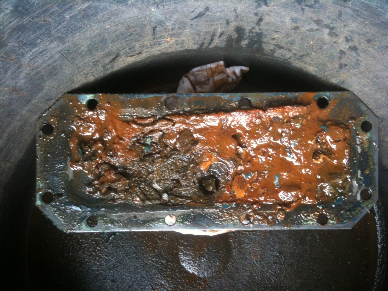

Vor der Entfernung der Platte hatte hatte ich noch versucht, das Loch aufzubohren und es mit einem Gewinde zu versehen,
zwecks anschließender Abdichtung mittels eingedrehter Schraube...
...dabei zeigte sich sehr schnell, dass die Stärke der Platte keine erforderliche Anzahl von Gewindegängen zuliess...
Das erste Bild zeigt in Nahaufnahme den untauglichen Versuch der vergrößerten Bohrung nach der Reinigung
Das zweite Bild zeigt die ausgebaute Platte im "Originalzustand" mit allen Ablagerungen etc. von der Innenseite
Nochmals vielen lieben Dank für die Antwort,
Thöm
