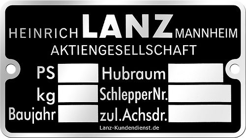

Hallo Lanzgemeinde.
Kann mir jemand sagen welcher zul. Achsdruck bei einem D7506 Bj.ca. 1939 (Vorkrieg) auf dem Typenschild eingetragen ist?
Ist sicher der hintere Achsdruck gemeint ?
Vielleicht hat ja auch jemand mal ein Orginalfoto mit allen Angaben des Typenschildes :fahrer:
Danke schon jetzt für für Eure Antworten.........

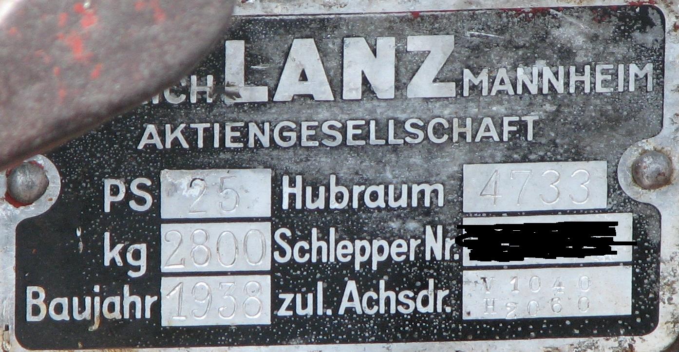

Hallo Werner,
anbei ein Foto eines original Schildes von 1938, das mir ein Freund mal zugesendet hat, da steht:
"V 1040"
"H 2060"
Das ist wohl tatsächlich der zulässige Achsdruck in kg.
Genau das Gleich wollte ich letztes Jahr auch wissen - und ich bekam Hilfe! (Danke Dirk! :wink: )
Hoffe, dir damit geholfen zu haben. Gruß Oli

Danke Oli für die schnelle Antwort....
Müssen demnach beide Achsdrücke vorne und hinten eingetragen werden..
Gruß Werner
