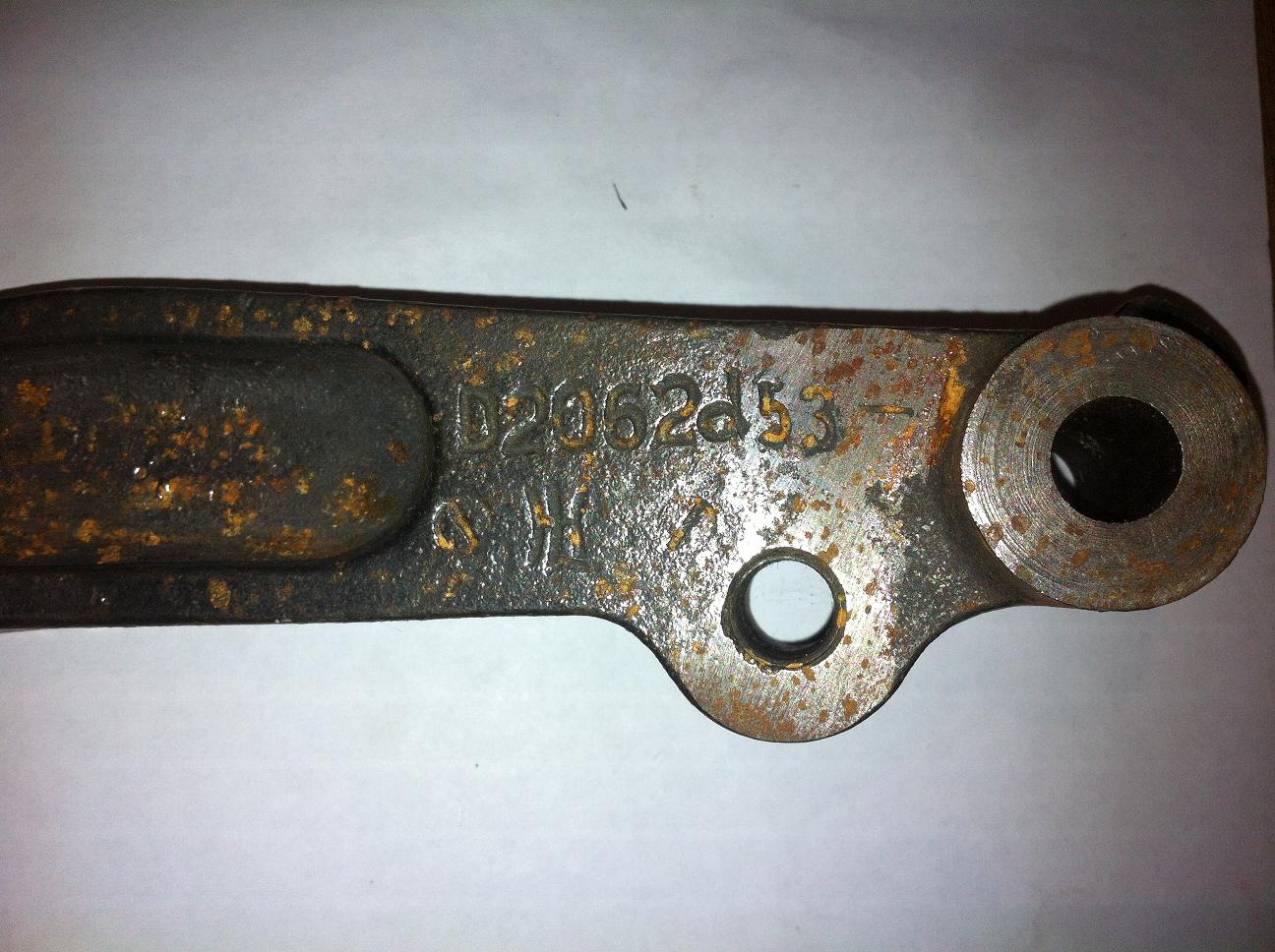

Wer kann Infos zu folgenden Reglergewichten geben? Meine Ersatzteillisten geben über diese Nummern keine Infos (...d 28 und ...d 53). Kann vielleicht auch jemand die Nummern mit Masse / Gewicht (in Gramm) benennen?
Vielen Dank und schönen Gruß,
Guido

also das Gewicht mit der Nr. 2062 d 53 ist laut meinen Listen aus einem D9506 Nachkrieg und wurde in Maschinen bis Nr. 650062 und ab Nr.650063 mit Anlasser verbaut. Das Gewicht soll laut Liste 1580 gr. schwer sein. Gewichte vom 35er Lanz sollen 2100 gr. wiegen und das vom 55er 1440 gr.
Ich hoff es hilft dir weiter. Das andere Gewicht habe ich nicht in den Listen.
Gruß, Timo

Sieht nach dem 35er Regler aus der bei Ebay angeboten wurde :-)
Hab in der meiner ETl. auch nichts gefunden....
