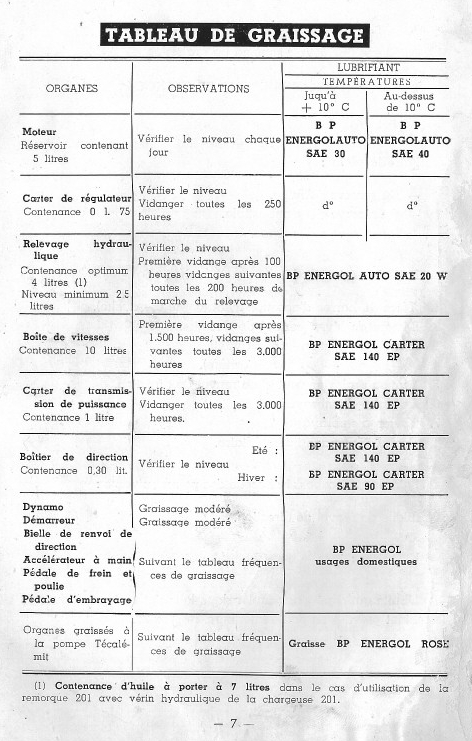

Hallo Volker, ich habe auch einen Vierzon 201. Getriebeöl ist das SAE 140er, die Hydraulik ist m.E. separat, hierfür wird SAE 20W empfohlen. Siehe Anhang Handbuch S.7. Gruß aus Speyer!
Auszug Handbuch Vierzon 201
