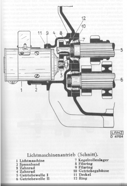

Hier ein Schnittbild, welches eigentlich alles aussagt:
Beim ALU-Ring unbedingt darauf achten, dass die Aussparung am Umfang mit der Mündung der Schmierbohrung im Generatorgehäuse übereinstimmen, damit das Fett für die Lagerschmierung bei stationärem Betrieb auch wirklich zum Lager der ersten Welle gelangt. Die 2. Schmierbohrung ist für den Zahnradantrieb vom Generator.
Weiter beachte, dass du evt. das Lagerspiel vom Kegelrollenlager neu einstellen musst, da die Aussparungen für die Distanzringe vom ALU-Ring und vom alten Lagerdeckel nicht zwingend gleich tief sind.
Ansonsten kauf dir den Heinl, ne Betriebsanleitung und eine Ersatzteileliste, dort ist alles wunderbar beschrieben.

Den Aluring (Pos.12 im Bild) mußt du, wie schon erwähnt, lagerichtig mit mit dem Lichtmaschinenhalter zusammen einbauen
Der Aluring drückt dann auf den äußeren Lagerring vom linken Lager der 1.Getriebewelle (hier mußt du evtl. das Axialspiel der 1. Welle mittels Einstellscheiben neu einstellen)
Das gleiche gilt auch für die 2.Getriebewelle (bei deinem Getriebe ist die 2. Welle auch mit Kegelrollenlagern gelagert - nicht wie auf dem Bild mit Zylinderrollenlagern - welches vom großen Glühkopfgetriebe stammt)
Also alles mit Dichtung zusammenbauen - die Axialspiele der 1. und 2. Getriebewellen messen und dann nach erneutem Zerlegen mit entsprechenden Einstellscheiben montieren
in dem Aluring ist da wo er auf der Welle sitzt eine Nut eingestochen - darin liegt ein Filzring (Pos 8 im Bild) - wird dann das Zahnrad für den Limaantrieb aufgeschoben läuft dieses dann in dem Filzring und dichtet so "einigermaßen" ab
Bei meinem Kl. Glühkopf war die Lima immer verölt - deshalb habe ich den o.g. Aluring so ausgedreht das ich einen Simmerring einbauen kann der dann auf dem Limarad gut abdichtet
Die Nut im Limahalter war original auch für nen Fizring gedacht (Pos. 9 im Bild) - das kein Staub oder Wasser zu den Limaatriebsrädern eindringt - den kannst du meiner Meinung nach ignorieren da ja sowiso noch ein Gehäuse um die Lima montiert wird
